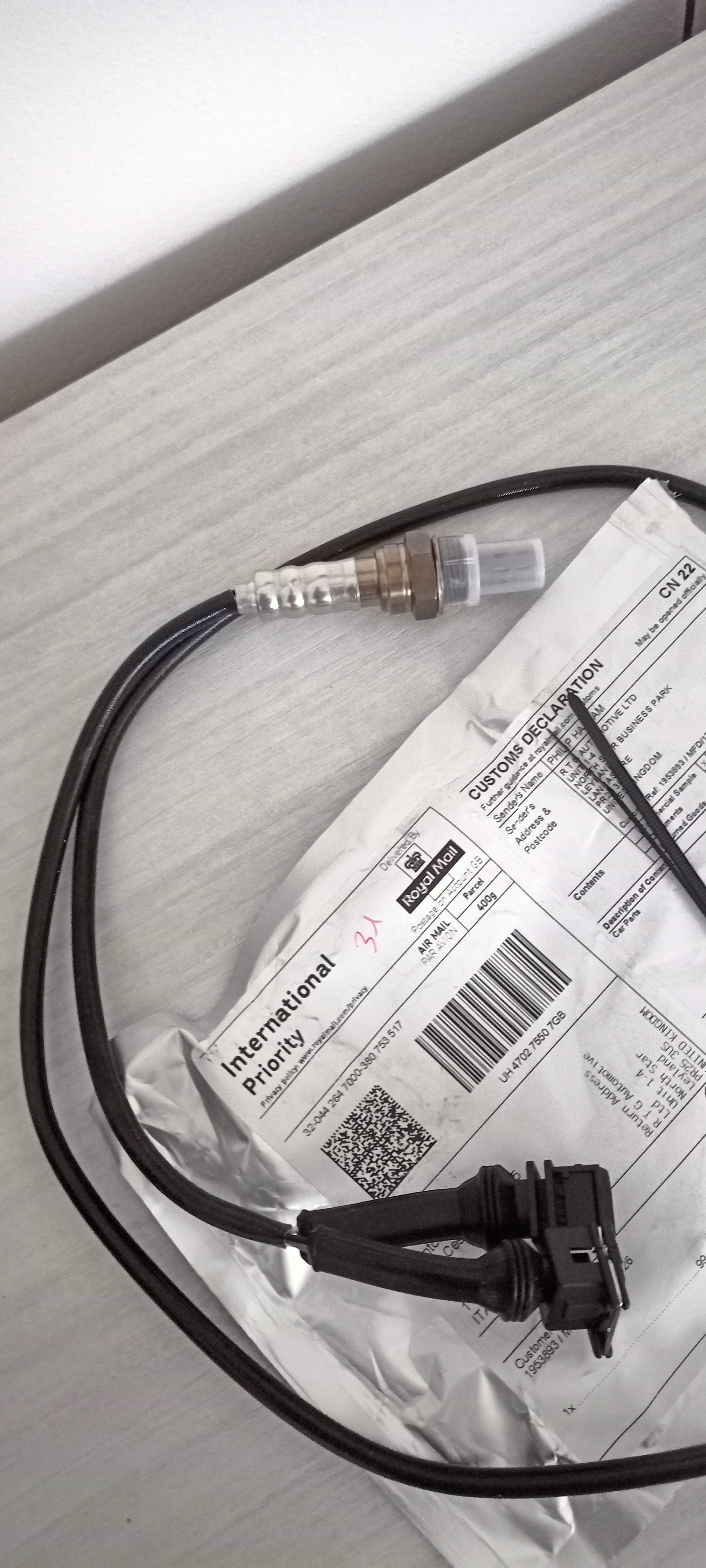

Ciao, problemi di cablaggio non ce ne stanno perché il cavo della sonda è anche poco più lungo della originale, quindi sta bella comoda diciamo.
Nella scatola c'è scritto che la sonda è stata prodotta in Lituania, alla faccia del marchio made in Italy 😂
Ora ho ordinato una sonda lambda a 20 euro dalla Inghilterra (con 2 anni di garanzia), ovvio quanto dura, dura.
Però davvero ci sono rimasto male, manco 400 km ho fatto con la sonda magneti Marelli.

ah vabbè ma allora sei sperimentatore :)
..pensavo a questo giro prendevi bosch e invece fai da tester per tutti
di una di quelle senza marca..

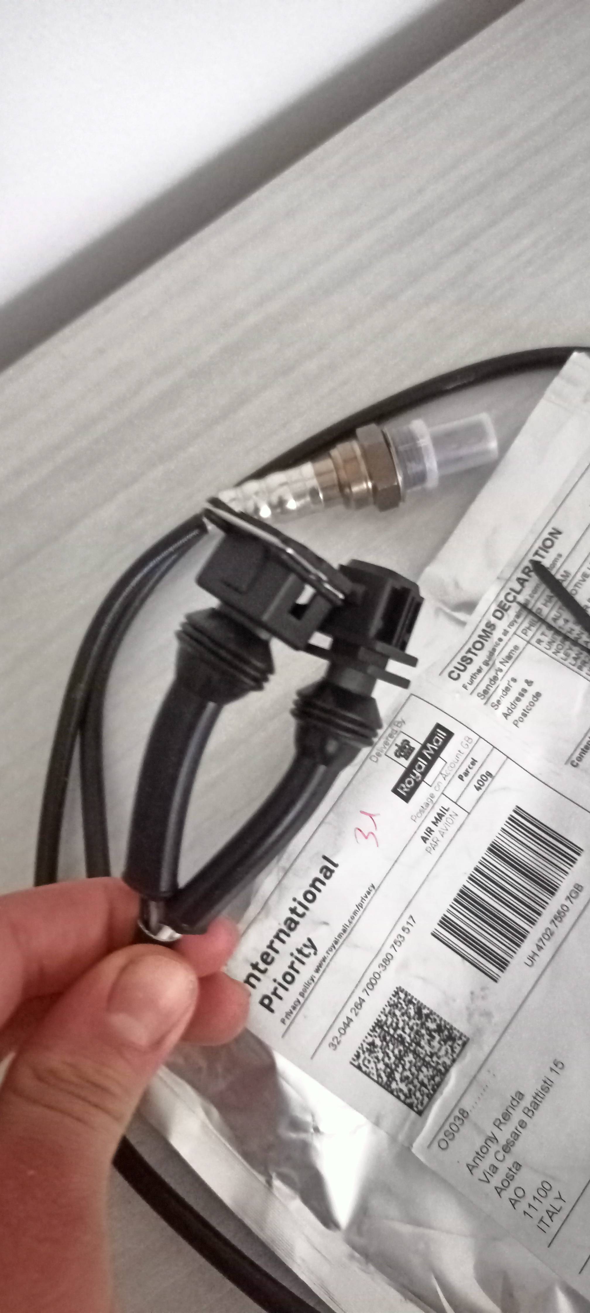

.. doppio spinotto 155 già cablato? ..4 fili.. con riscaldatore..
Quando ti arriva saresti cosi gentile da postare una foto?

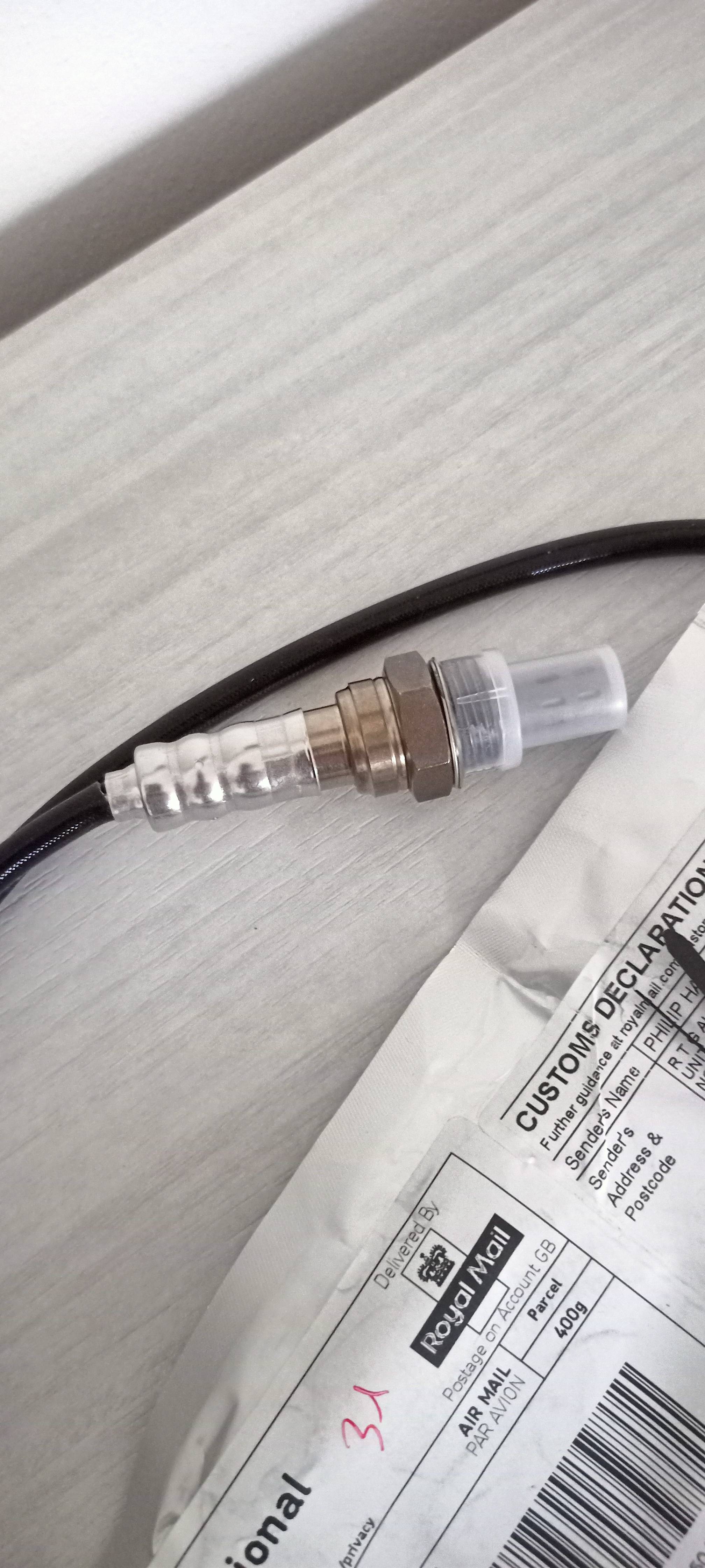

per vedere se è una di quelle meno massicce nella parte che rimane esterna
Perchè se funziona bene è una possibilità in più,
magari quando non si è certi che sia da cambiare e si vuol fare una prova..

Si esattamente, la mia monta quella a doppio spinotto👍

Ciao, arrivata oggi. A quanto pare non è di quelle massicce, sembra quasi una replica 😂
