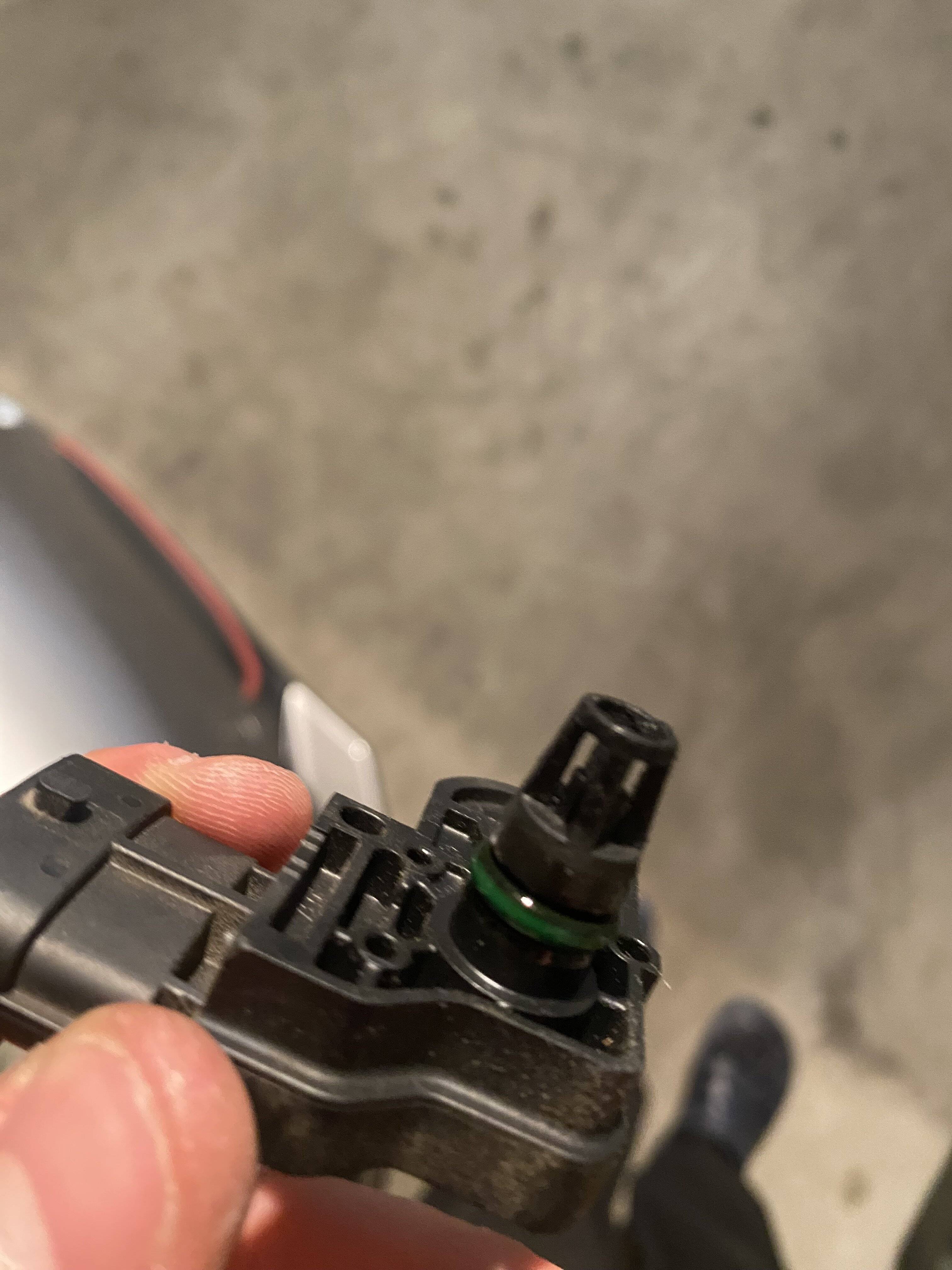

Il sensore map non lo trovi lungo il collettore di aspirazione. Quindi dubito che sia stato pulito. Vedi che è molto delicato, quindi stai attento per la pulizia. Magari guardati un tutorial su YouTube
l’ho smontato ma è pulito, mentre c’ero ho spruzzato del liquido per corpo farfallato (visto in un tutorial su YT) ma non usciva nulla di sporco… si vede che l’hanno sostituito…
A sto punto direi che rimangono solo le sonde lambda ma le faccio verificare da un meccanico perché non mi fido toccare io.. mi sembra un po’ più complicato come discorso
È pulito ma potevi comunque spruzzarci, a distanza, un po’ di pulitore freni
Ho spruzzato il liquido per corpo farfallato e lasciato a mollo per un po’ di minuti (solo la parte forata facendo attenzione al connettore)
Vedendo questo in questo stato, mi consigli di verificale le sonde lambda? O secondo te può essere altro?
