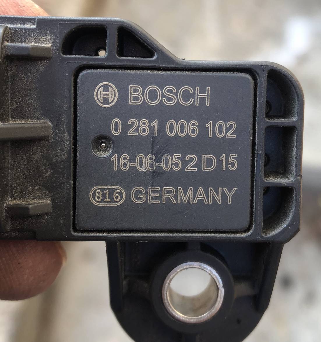

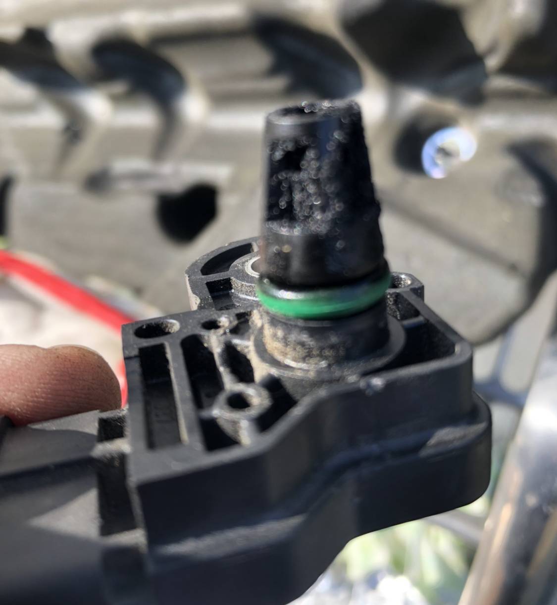

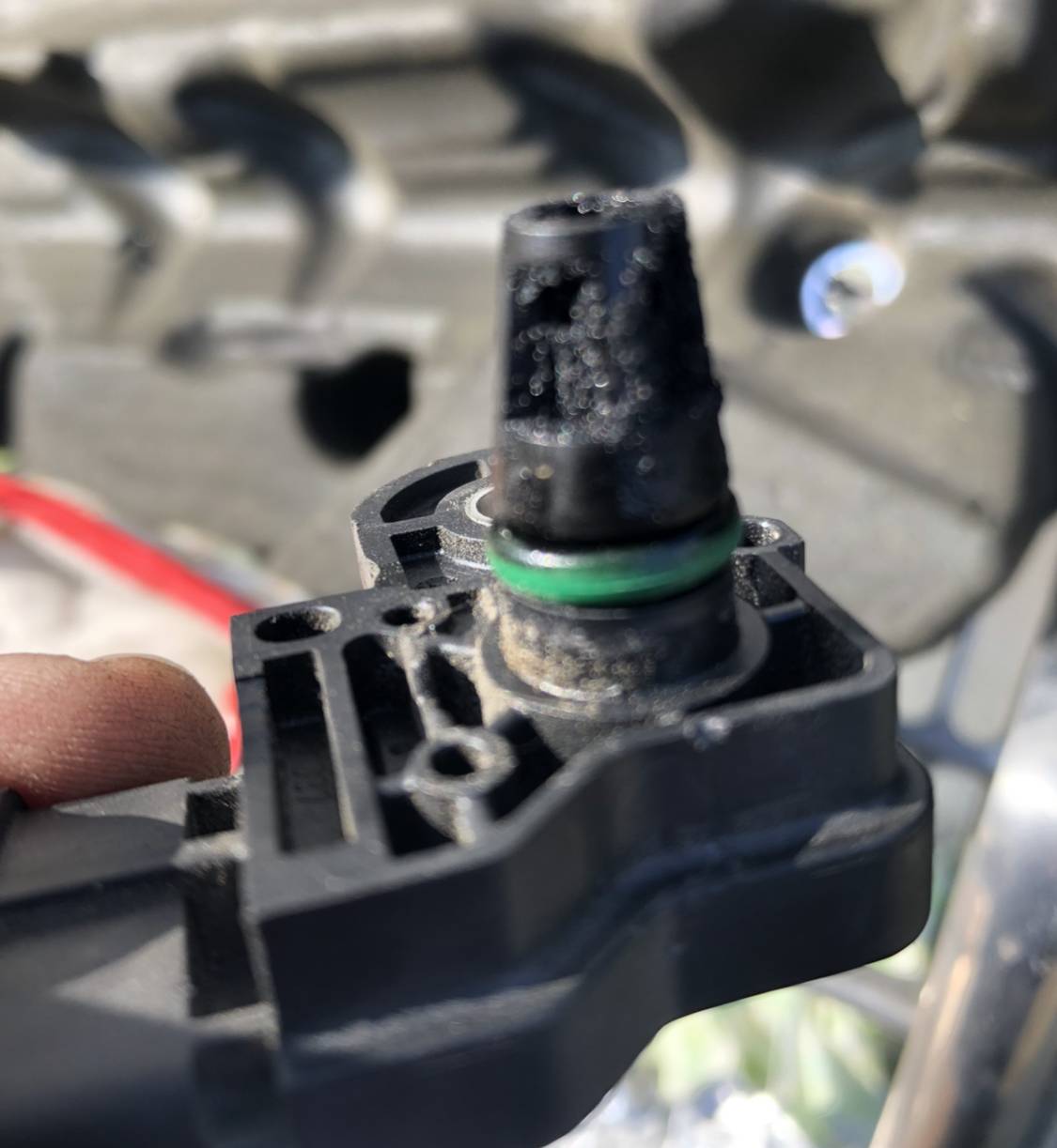

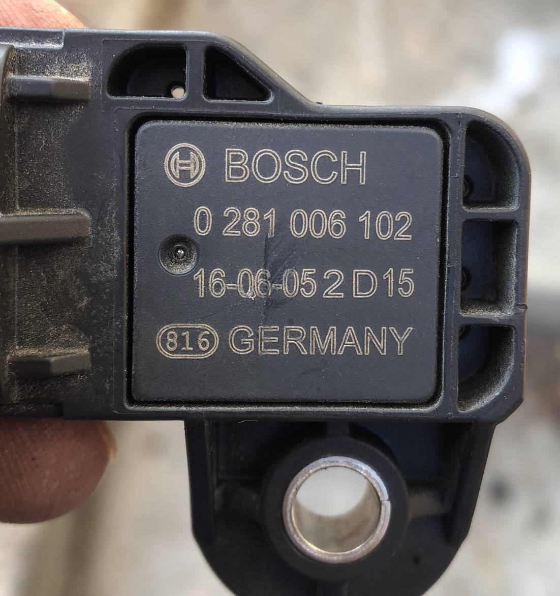

#19
Il sensore dietro lato abitacolo sull aspirazione map sensore pressione mi pare
Dicono che duri sui 40000 km l’ho pulita con vari detergenti che usano su YouTube ma non fanno na pippa !
#20
Dopo 20000 km
Forse con gli ultrasuoni . Ma 80 euri vaschetta detergente ecc ecc ecc . Lo compro nuovo e lo cambio
