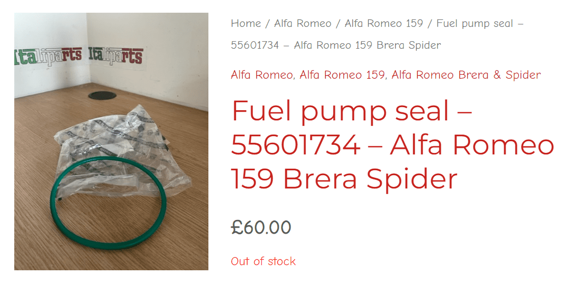

Grazie del consiglio. Purtroppo la pompa è senza guarnizione e non riesco a trovarla! Esiste qualcosa di compatibile???Silicone spray direttamente sull'anello di gomma e sulle righe circolari della ghiera.
Grazie, farò cosìQuella è la staffa che tiene il cestello pompa alla scocca. La guarnizione se non è consumata la scaldi per bene in casa vicino a una fonte di calore indiretta, la cospargi di silicone spray e la rimonti
Azione e tante martellate!!! Con la chiave apposita non c'era verso di svitare l'anelloEccellente. Così si fa, senza tante chiacchiere. Azione e decisione!
Nope, presoLa guarnizione inglese c'è qualche sito utile dal quale si può ordinare? Eventualmente resta in memoria per i prossimi che dovranno fare il lavoro.
