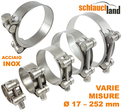

Anche sulla mia Spider ho subito questo problema derivato dalla guarnizione pompa che, seppur nuova insieme alla pompa, avevo messo male e si era pizzicata.
Guarnizione che non è affatto semplice montare perché molto precisa.
Giorni fa, ho risentito odore, ma non tanto.
Nel frattempo ti elenco ciò che avevo fatto:
- Verifica tubi e fascette verticali verso Canister.
- Sostituzione tappo serbatoio.
- Sostituzione di tutte le fascette dei tubi che vanno dal bocchettone al serbatoio con queste...
Se dovesse tornare forte il problema, mi procuro una macchina emettitrice di fumo e butto il fumo in serbatoio e ispeziono.
