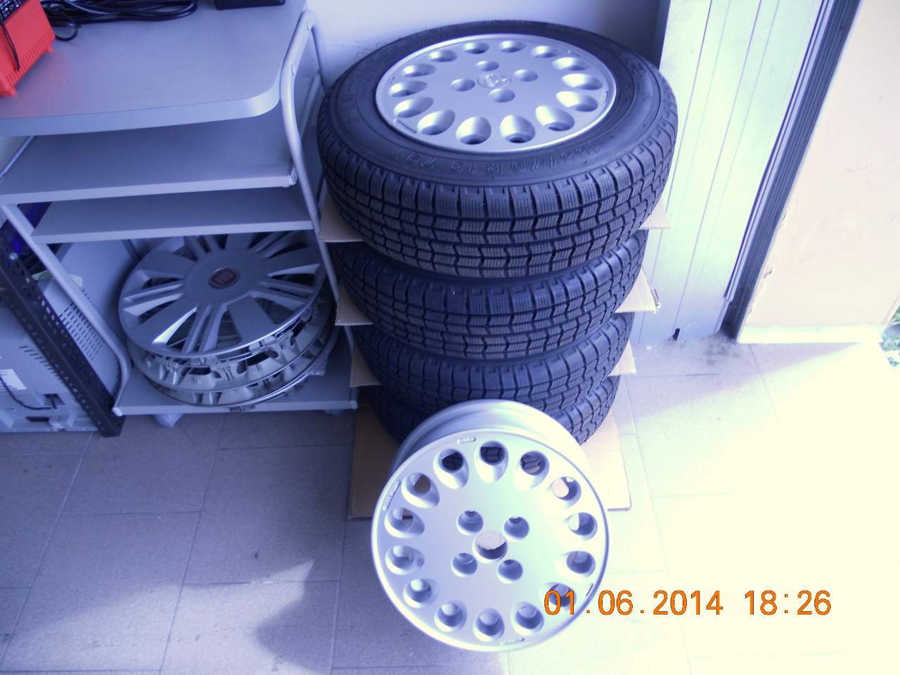

Certo posteró le foto a lavoro finito. senza fretta perchè di tempo ne ho poco. i cerchi posso già dire che hanno et 39 e il canale è di 5.5. ho ordinato anche 4 gomme nuove winter con disegno un pó scolpito perchè la 33 (che era di un mio amico) ha fatto si solo 46430 km in venti anni ma le gomme erano ancora le michelin di primo equipaggiamento! i cerchi li ho presi usati e sono oltre che da far tornire per adattarli anche da riverniciare. Penso di farli bianchi come il colore della macchina per vedere l'effetto che fanno poi nel caso li rifaró alluminio ruote. ho intenzione (e li ho già presi) di montare i paraspruzzi rossi e i doppi fari anteriori antinebbia/profondità che fanno tanto rally. tutte modifiche reversibili anche se so che qualcuno potrà storcere il naso... vabbè comunque a lavori ultimati vi faró vedere il risultato. cercavo da tempo un' alfa come base per fare queste modifiche: in realtà cercavo un alfasud con la quale ci ho preso la patente (era del babbo) ma la sua erede va benissimo comunque! ciao a presto

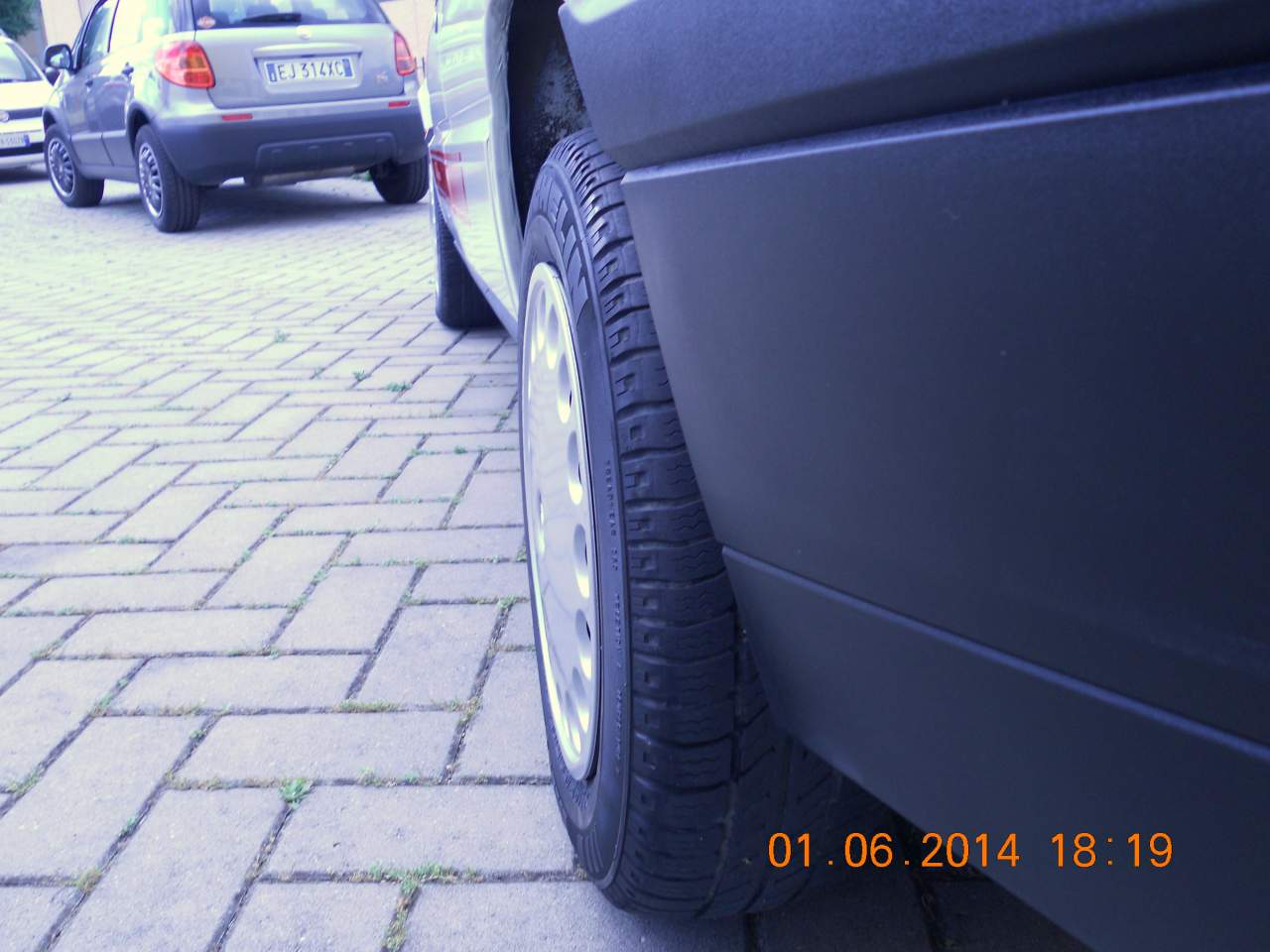

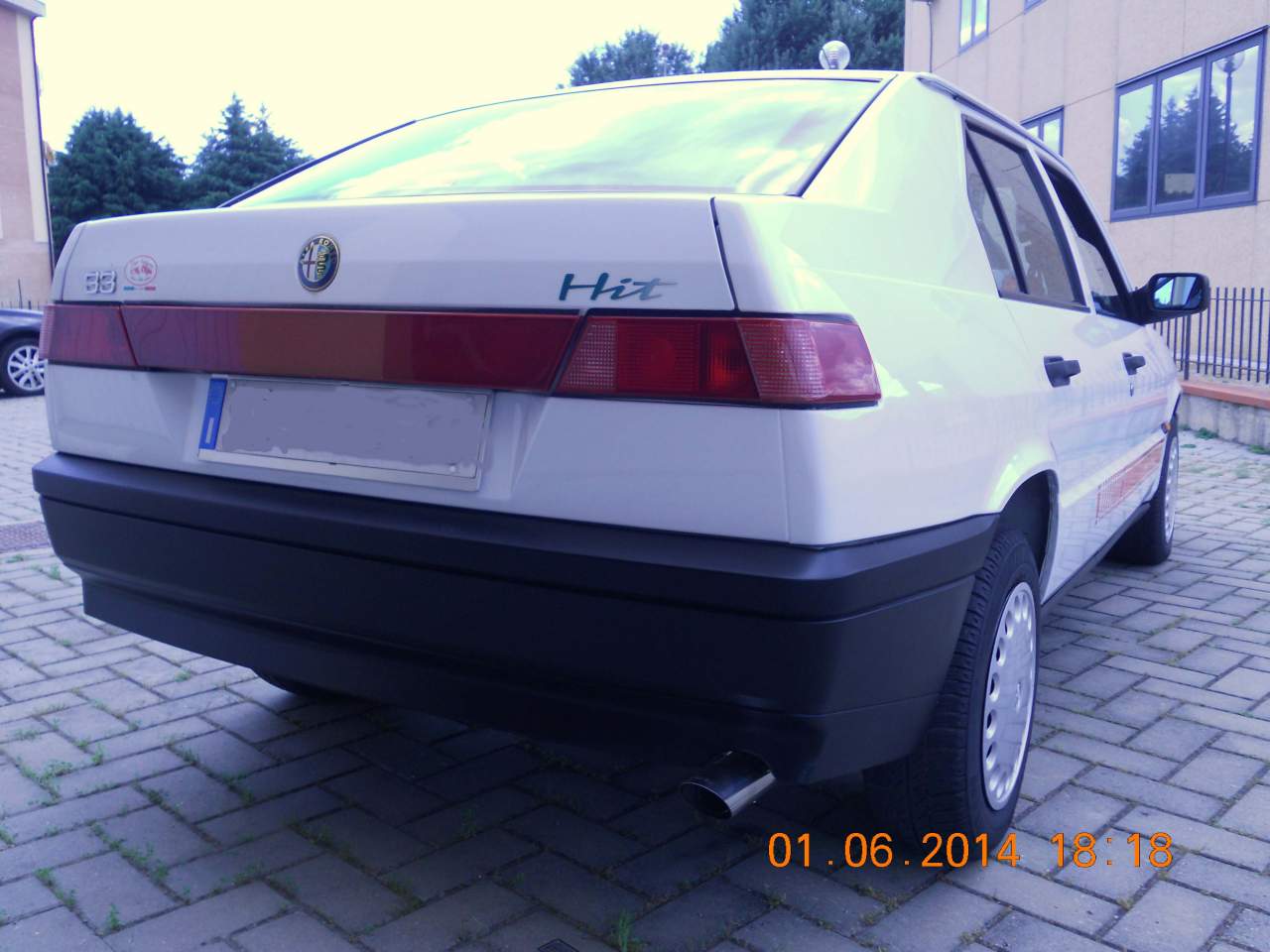

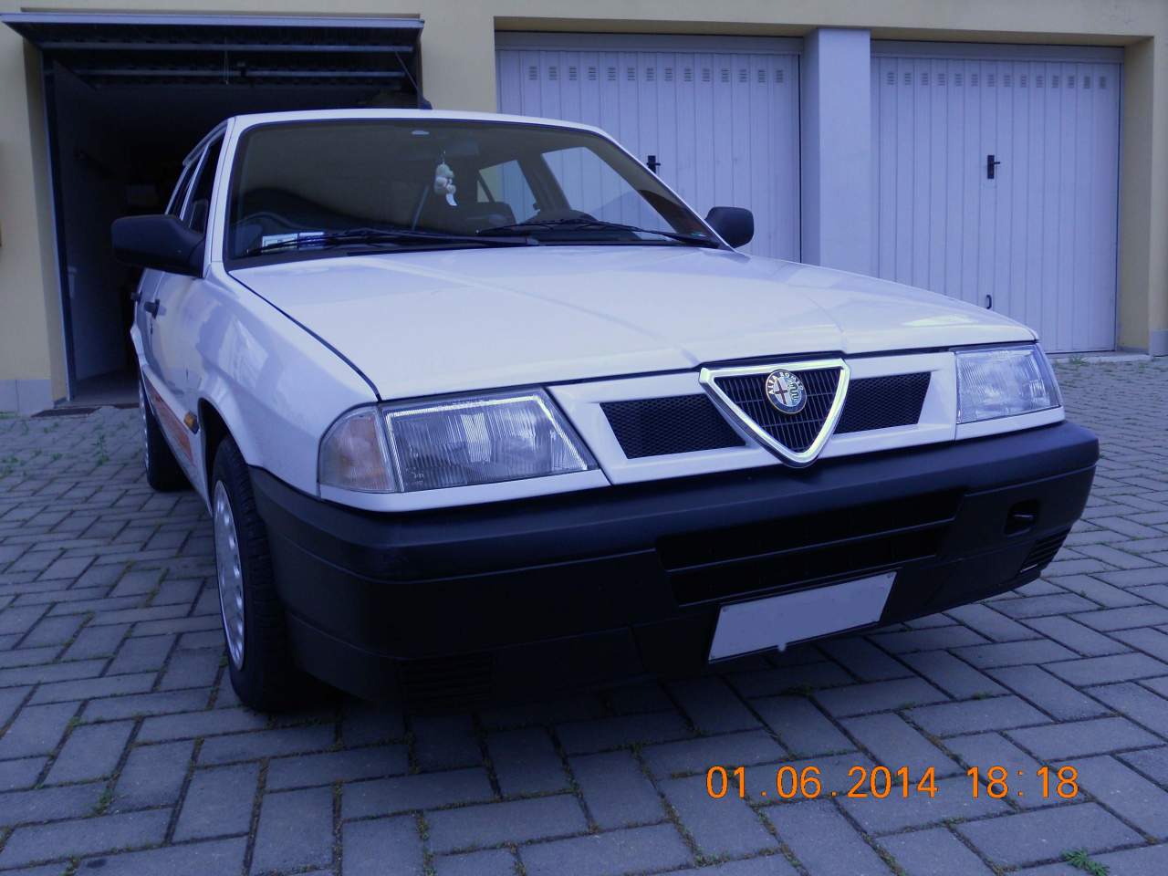

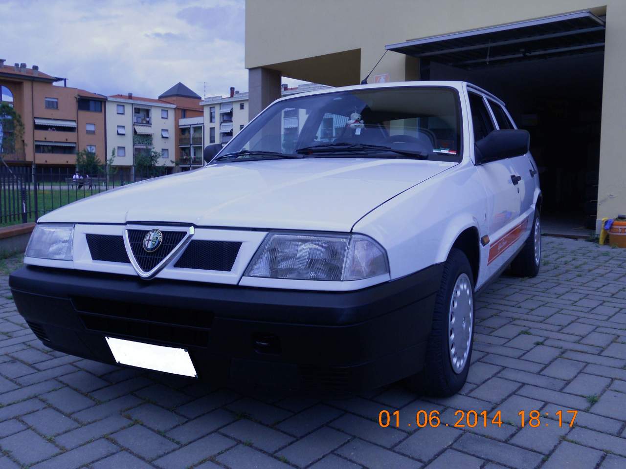

Come promesso ecco le foto con i distanziali montati: per i cerchi in lega, che monterò in inverno dato che vi ho fatto montare le gomme invernali, ho deciso di farli alluminio anche se ho provato su uno il bianco e non mi piaceva molto.
Ricapitolando: et 39 e il canale è di 5.5 i distanziali da 20 mm. Ho messo anche tutte le foto nel 'mio garage' (alfa 33 bianca del 1994 provincia firenze)

Ciao, bella la 33 praticamente nuova, pensavo che che 20mm fossero troppo,
invece dalle tue foto si vede che con le gomme 165/70 R13 ci stanno senza problemi,
la ruota è ancora entro l'arco del passaruota, solo lo spigolo basso del paraurti
anteriore rimane un filo stretto (volendo si può allargare con un rinforzo interno).
Dovresti aver guadagnato qualcosa in confort (auto un filo più morbida sullo sconnesso/buche)
e anche esteticamente da l'impressione di essere ben attaccata a terra, in effetti se l'auto
fosse prodotta oggi le ruote sarebbero state posizionate così, all'epoca invece non si discostarono
dalla meccanica dell'alfasud (forse per estetica dell'epoca o perchè avrebbero dovuto
ridisegnare le sospensioni) e rimasero più interne al corpo vettura..

Se quando provi i cerchi in lega hai dei dubbi posta pure una foto del lato interno
