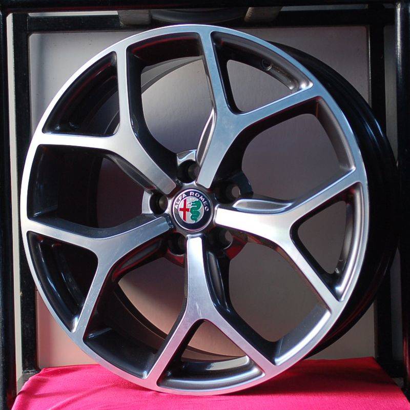

sulla mia Giulia Super 2017, 180cv, attualmente ho i cerchi da 18' differenziati sui quali monto sia pneumatici estivi che invernali, nello specifico:
-Anteriore 8x18 ET33, pneumatici 225/40 R18
-Posteriore 9x18 ET34, pneumatici 255/35 R18
Sto valutando l'acquisto di cerchioni originali da 19', per montare le gomme estive:
-Anteriore 8x19 ET33, pneumatici 225/40 R19
-Posteriore 9x19 ET34, pneumatici 255/35 R19
Ho trovato un rivenditore che ha un set di cerchi modello Design (allego foto), primo attrezzaggio della Veloce.
Il rivenditore, però, mi dice che ultimamente non vengono più montati cerchi differenziati da 19', mentre quelli da 18' li fanno ancora di 2 misure.
In questo caso, quindi, sono tutti 4 uguali: 8x19 ET33.
Io sono rimasto un po' perplesso, perchè se guardo la tabella comparativa misure cerchione/pneumatico (allego), non posso montare i 255/35 R19 su quel tipo di cerchio.
Lui mi risponde che vanno montati solo i Pirelli P0, che hanno la carcassa più stretta di 1cm, il che recupera la differenza in larghezza tra il cerchio da 8 e da 9.
A parte il fatto che già questo non mi va bene, perchè mi trovo meglio con altre marche di pneumatici............ ma, in generale, la cosa suona pareeeeecchio strana.
Qualcuno ha esperienza sul campo e mi sa risolvere l'enigma? ;) Grazie

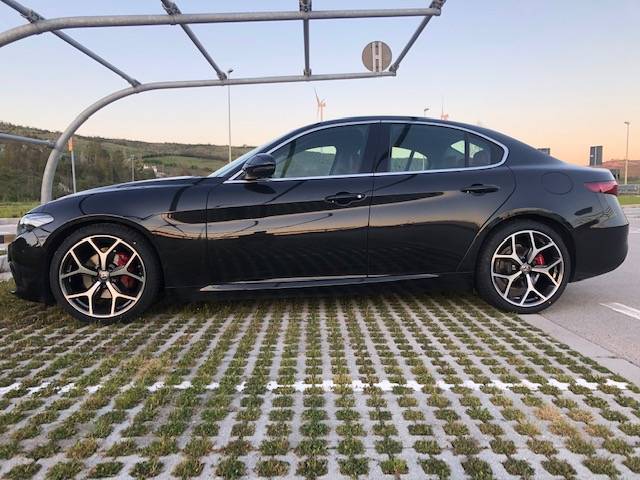

Anche io avevo i 18” differenziati sostituiti con i 19” differenziati modello design comprati in concessionaria poco più di un anno fa
