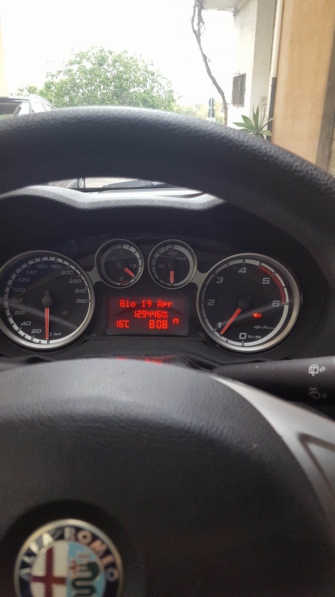

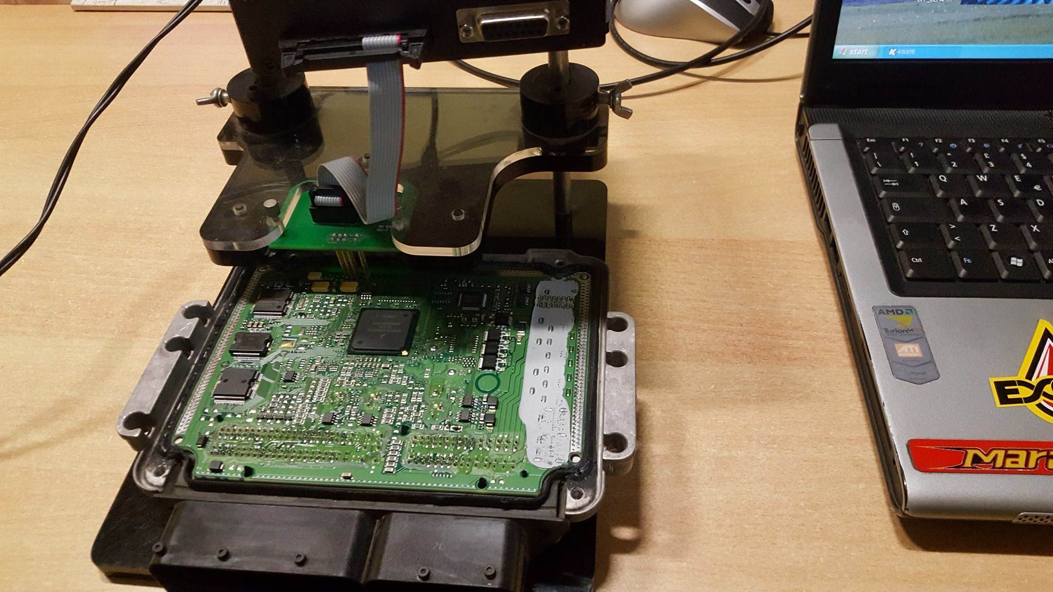

condivido con voi la risoluzione al problema spia olio lampeggiante causa degrado olio , su motori multijet ..
risolto tutto tramita mappatura , centralina letta e scritta a banco
ovviamente sostituzione olio e filtro obbligatoriamente

problema risolto da mappa ragà , se resetti la spia olio poi di nuovo ti accende ..
fatto defap+ egr con presa staccata + mappa
su multiecuscan alla voce allestimento "senza dpf e sonda " da originale esce con dpf e sonda
Ah e allora diccelo prima che ha tolto dpf ed egr. Noi pensavamo che li avevi e che non riuscivi a togliere la spia..
