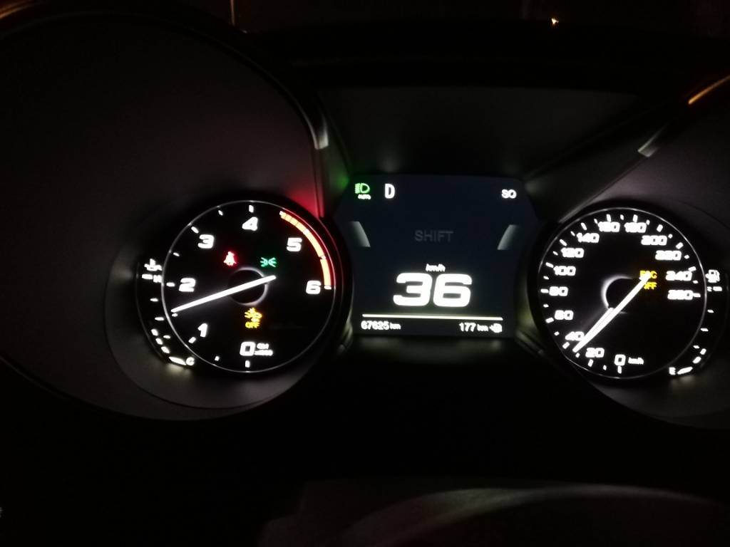

Ricapitolando, configurando il Manettino race su type 2 con mes 5 la situazione è questa, esc escluso, grafica race sul tft ma purtroppo le palette in manuale non funzionano.
Con la seconda opzione type 3 la cui prevede l'esclusione dei controlli con race mode ma senza grafica la mia Giulia diesel non la digerisce.
Avete qualche soluzione in merito?
Giulia 2.2 diesel 2017
