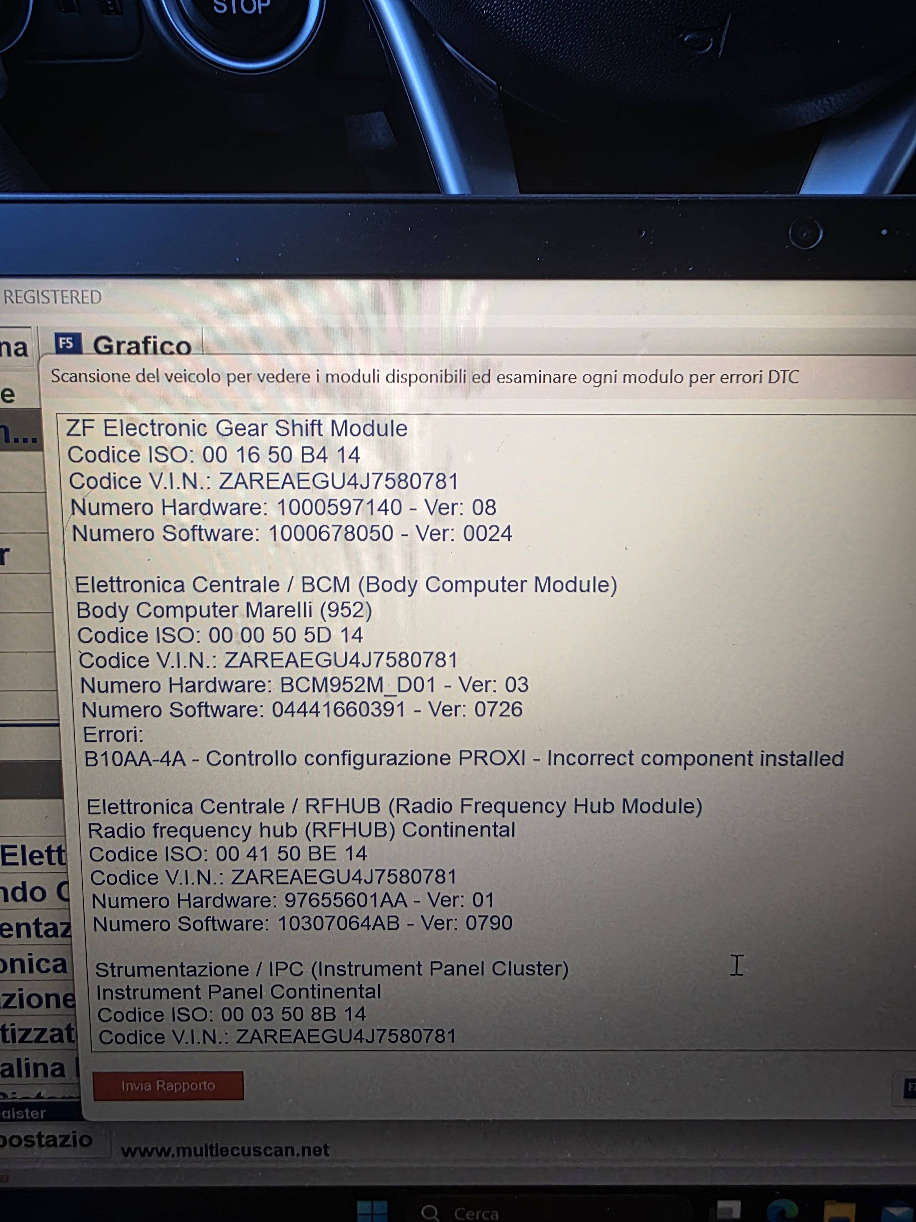

Salve a tutti, propongo un nuovo problema con il manettino DNA-race, io lo avevo acquistato da eng, attivato tramite multiecuscan assieme a abbaglianti automatici e cruis acc+, tutto funzionante senza problema, un mesetto fa vado in alfa per configurare la nuova meccatronica del cambio e mi aggiornano la bcm ( centralina dove noi andiamo a modificare il proxy) ovviamente torna tutto originale, e fin qui tutto ok. Ma adesso viene il bello, provo a rimettere le codifiche ma in qualsiasi maniera io le metta mi prende la modifica mi funziona ma i km lampeggiano e mi trovo l'errore su bcm B10AA-4A componente non corretto installato. (allego foto).
Qualcuno ha già avuto il problema o sa come fare? Grazie
