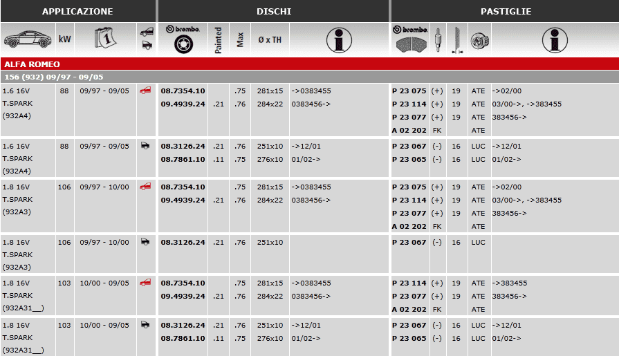

Uppo per mettere qualche dato... questa la situazione impianto frenante per 1.6-1.8 ts (notare come si passi dai 281 pieni ai 284 autoventilati)
cosa che non accade invece per il 2.0 ts....
Curiosamente circa dopo il 2000, al posteriore si passa al 276x10 per tutte le motorizzazioni (al posto del 251x10).
La domanda quindi è:
-se all'anteriore basta avere pinze e montanti del 284, al posteriore basta solo cambiare il disco senza la pinza+montante?

Allora ragazzi,distinguiamo fra montante e supporto pinza. Per passare dai 281 a 284 bisogna sostituire pinza supporto pinza pastiglie e disco. E dietro probabilmente la pinza è la stessa,si potrebbe procurandosi un solo disco freno posteriore fare una prova di montaggio,servono inoltre le pastiglie per vedere se entrano nella sede pinza. Non so se il disegno è differente.
