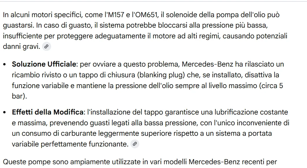

Ho letto in rete che anche alcune pompe a portata variabile montatate su Mercedes hanno avuto problemi al solenoide. Gli ingegneri Mercedes hanno risolto così.

E ma Mercedes non sa fare motori … 🤣🤣🤣😂😂😂 forse è unico gruppo europeo che fa ancora motori decenti!!!
