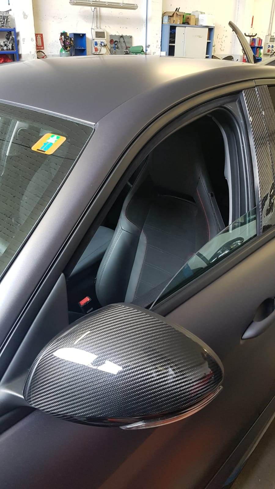

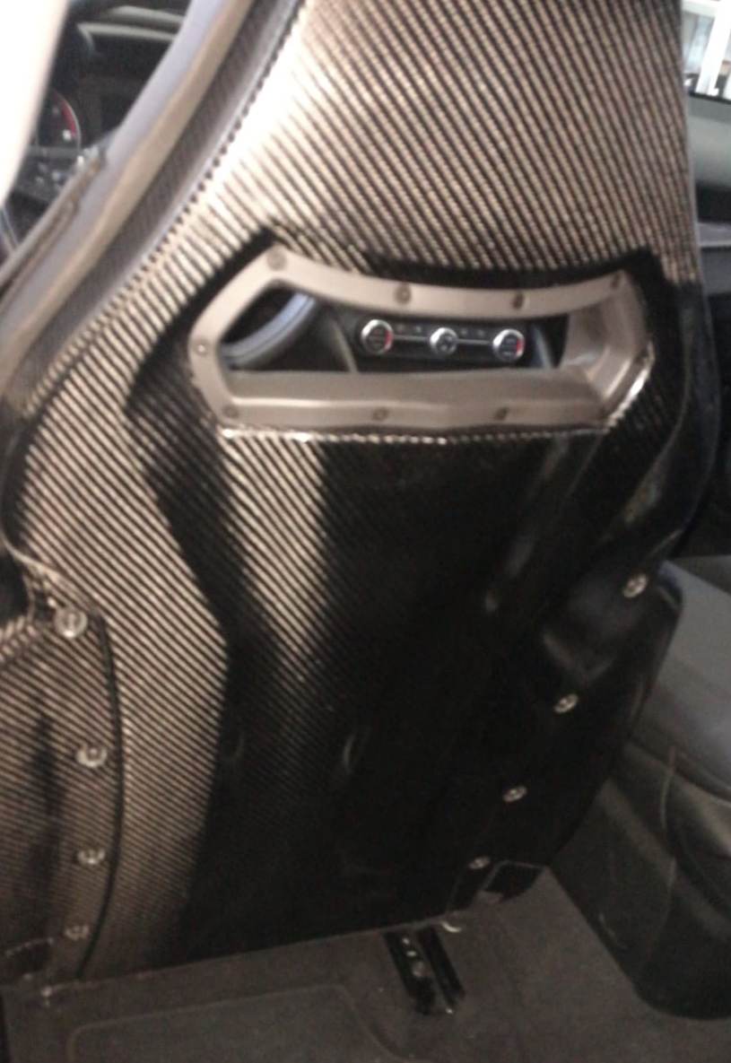

Compra quelli della Giulia Q e sei apposto! :D

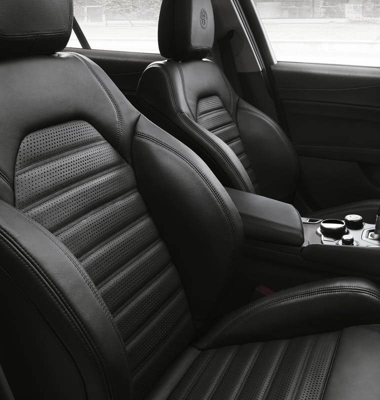

stavo pensando quindi di cercare e montare dei sedili sportivi in pelle nera della veloce (in allegato). abbandono l'idea della qv che costano come un auto usata.
a parte trovarli, cosa devo guardare a parte le condizioni?
sono elettronici? o ci sono anche manuali? posso montarli oppure manca comunque il cablaggio? e qui mi fermo in quanto sarebbe troppo sbatti.
per agganci sono gli stessi?
airbag?
la poltrona posteriore rimane comunque abbattibile e sdoppiabile?
è una roba difficile da fare (sono abbastanza bravo nelle cose manuali ma questo sarebbe la prima volta)
attendo info e consigli.

Sono elettrici ma la seduta è fissa, non si regola l'angolazione come in quelli del pack lusso, ma si regola il fianchetto sempre e solo elettrico. Di manuale hanno la prolunga anteriore
e io il maschio di quel connettore non ce l'ho vero?
