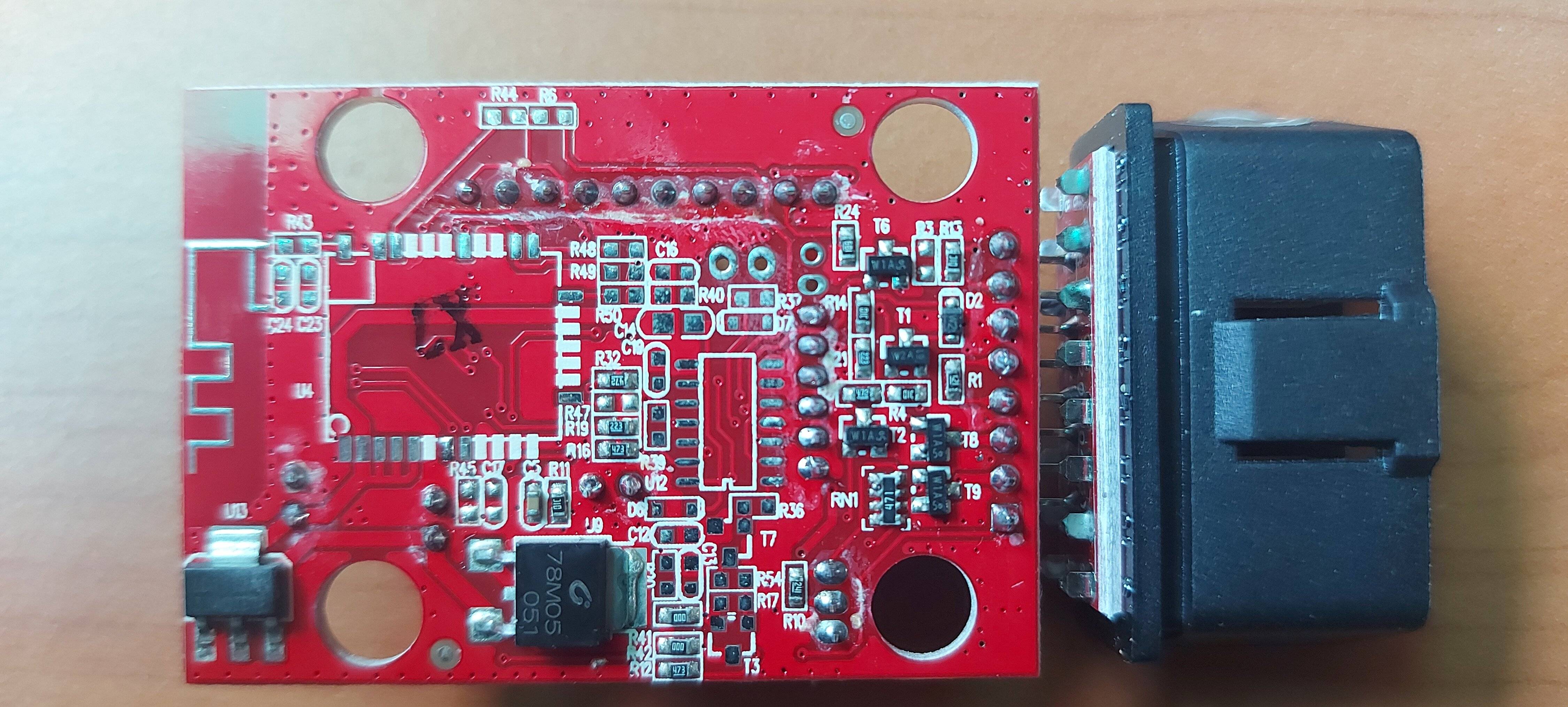

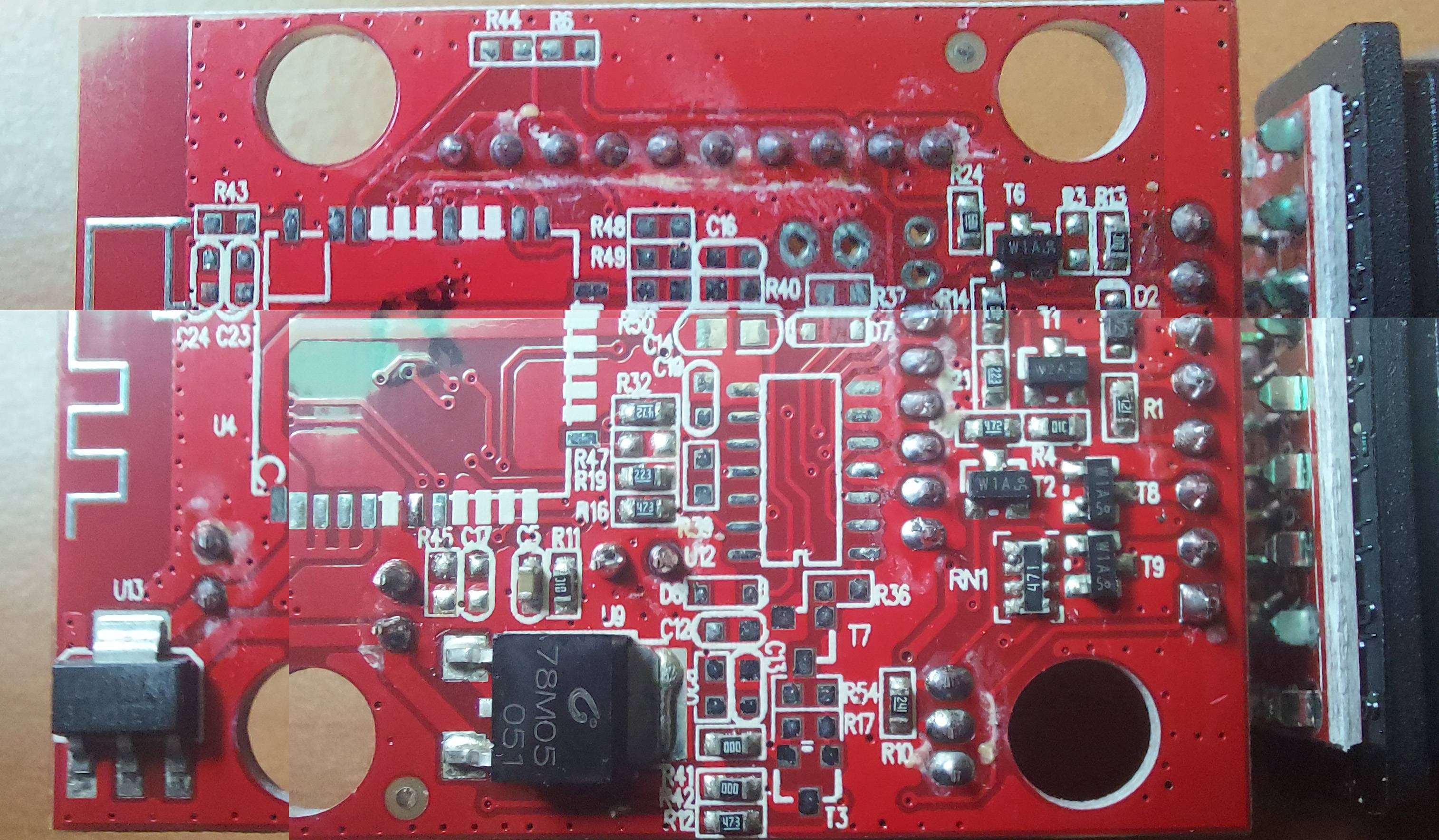

Non riesco a capire la modifica da fare su questo modulo per far leggere la ECU della 156 2.0 TS prima serie
Grazie

Cavo VAG KKL, ho quello con selettore (posizione 7=Engine, posizione 3=Airbag,posizione 1.9=ABS,posizione 12.13=Reserve). Posizione 7 + adattatore verde ti connetti ad ABS. Posizione 7 + adattatore rosso ti connetti ad Airbag. Posizione 7 + adattatore viola ti connetti ad Allarme. Posizione 7 + adattatore viola ti connetti a Serratura Centrale. Posizione 7 + adattatore verde ti connetti a Climatizzatore. Posizione 7 + adattatore viola ti connetti ad Immobilizer. Software Multiecuscan o AlfaOBD, lo uso io, registrati ovviamente.
#8
Esatto, l'intrefaccia ELM327 potrebbe non connettersi sulle auto gruppo Fi^t;occorre quella modificata (qualche venditore la certifica ). Ma per le Alf^ delle prime serie è quello che ti occorre.
