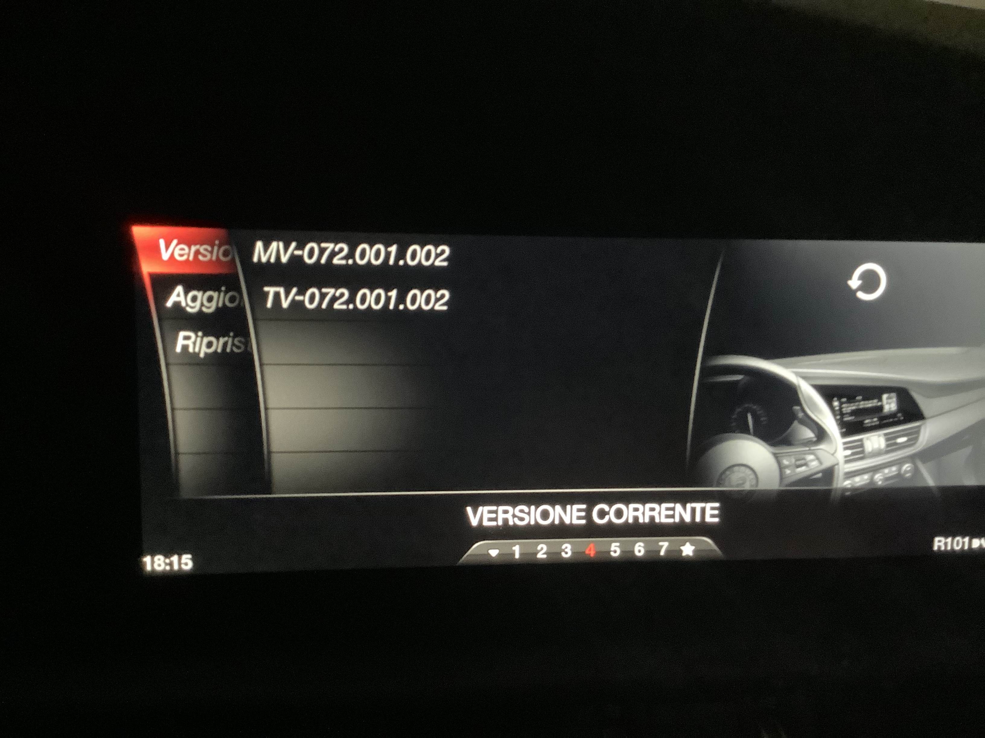

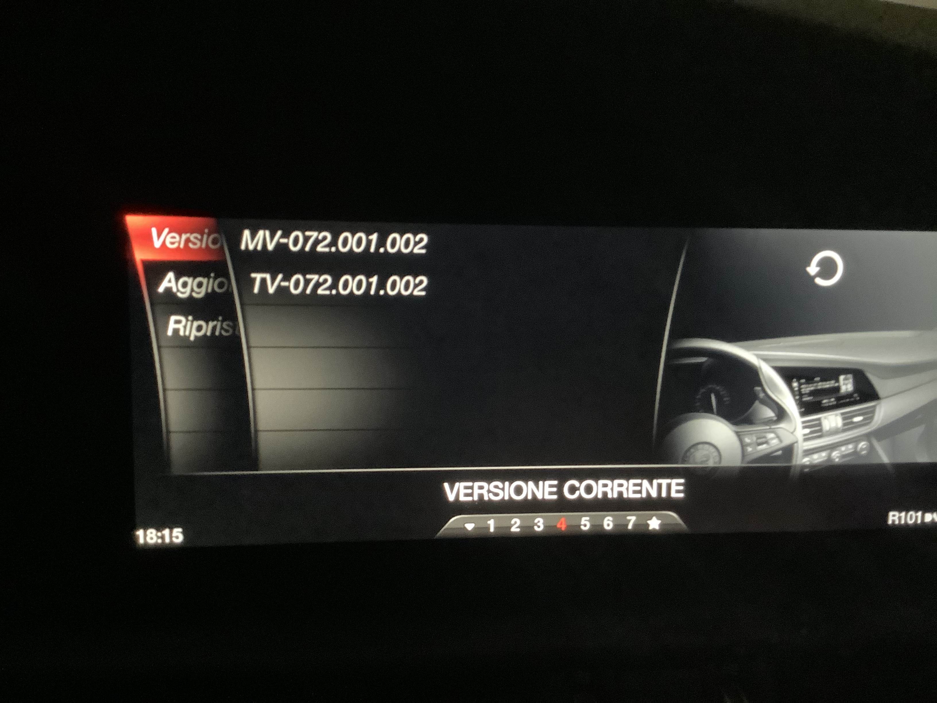

Anche io avevo disassociato tutto per essere certi che non ci fossero eventuali conflitti
Che firmware hai sull’infotainment ?
L’ultimo, il 90 e qualcosa...
Scusa, intendo il firmware dell’infotainment dell’auto .. il mio è questo in foto
c’è quello aggiornato, anch’io avevo il 72, ora è il 90.
Qui trovi il download:
How to: Infotainment updates
Buon aggiornamento!
Fammi sapere!!!
Dal sito da te indicato ho scaricato e provato ad installare questo: Unofficial download location 090.000.061
ho seguito alla lettera le indicazioni ma l’update non parte .. probabile ci sia uno di questi problemi e dunque come viene menzionato (vedi sotto) occorre farlo in concessionario ... hai feedback in merito?
