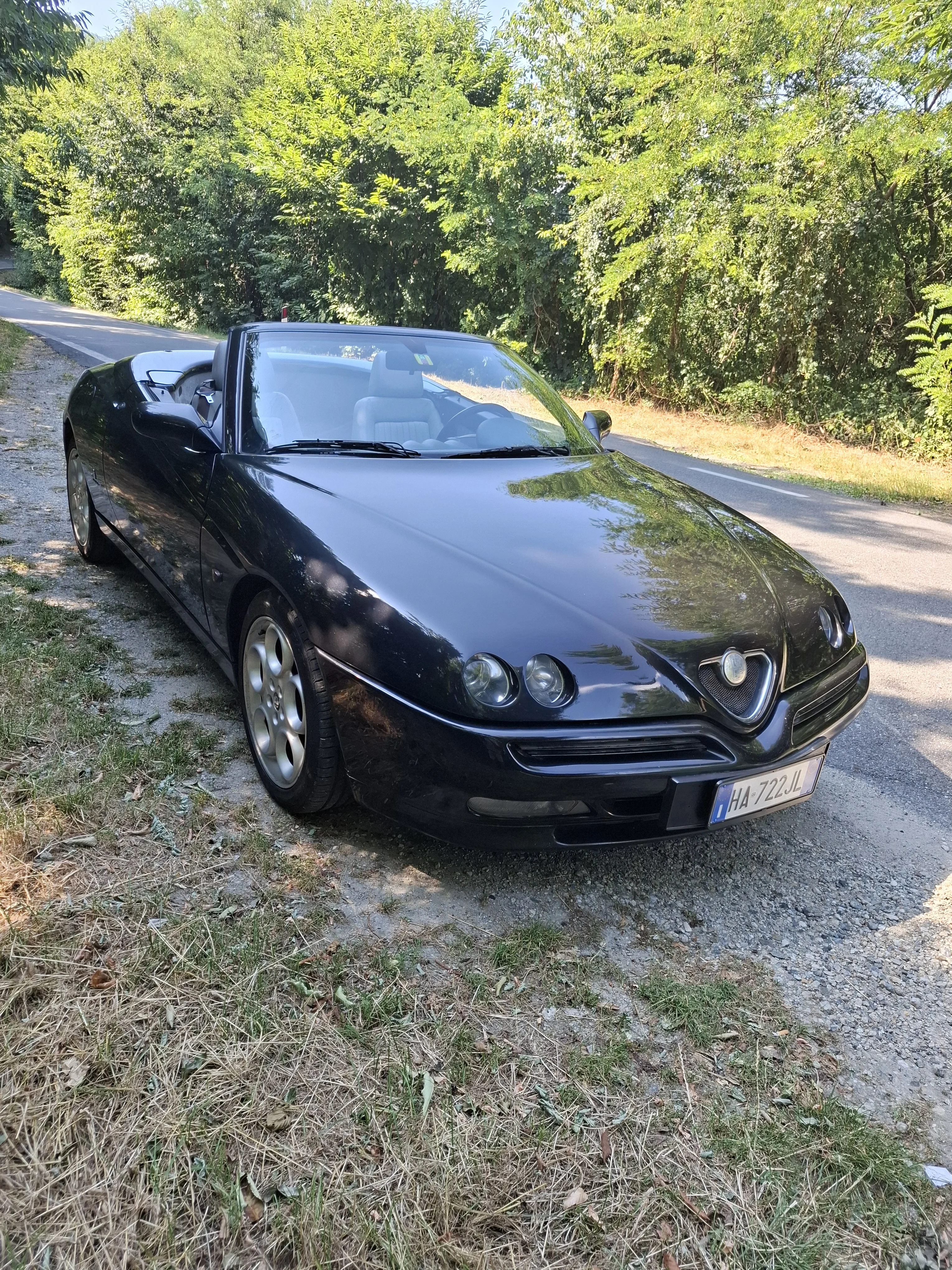

Buonasera a tutti, sto riscontrando una difficoltà nel reperire le molle ammortizzatori anteriori del mio GTV spider 916 2.0 TS del 2001.
Ho ordinato delle molle per la vettura ma non calzano nella ralla superiore; il diametro della spirale è di circa 1 cm più grande.
Mi è venuto il sospetto che quelle vecchie montate fossero di un altra vettura??????? Magari del 1.8 gtv quindi leggermente più piccole? possibile ?
Ne ho ordinate altre stesso problema. Ora il meccanico ha dato al suo fornitore la ralla con le molle vecchie, mahhh!!!!
Il problema è che non riesco a riutilizzare le vecchie perché corrose dalla ruggine.
Help

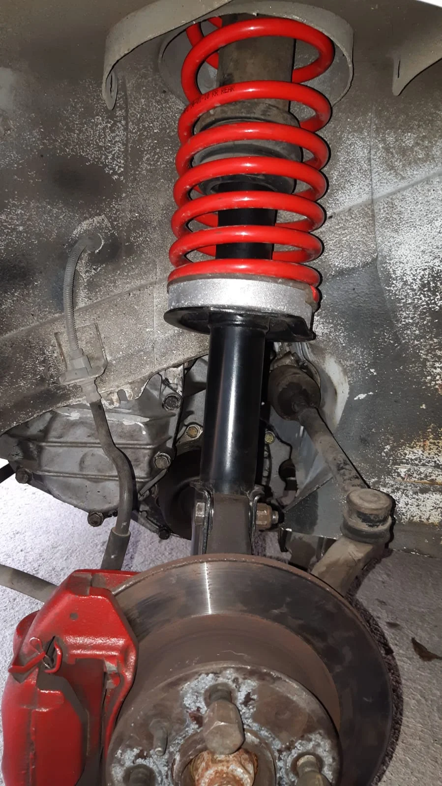

Ciao, disturbo te e chi legge perché, col tempo, la mia spider 2.0 V6 TB del 7/1998 si è abbassata parecchio ed ho già sostituito diverse coppe dell'olio per le belle strade milanesi. Il meccanico consiglia di sostituire i supporti motore laterali un poco allargati e le molle anteriori (oltre agli ammortizzatori: uno è scarico).
A parte sapere quali sono i codici delle molle originali, mi piacerebbe sapere quali siano le compatibili di buona qualità e buon prezzo ma, soprattutto, mi chiedo se mi convenga montare molle un poì più alte per alzare un pochino il motore da terra e, se possibile, quali.
Mille grazie per l'attenzione da Michele
#6
Le uniche molle che puoi montare sono quelle ORIGINALI, Naturalmente costano una fortuna ma non ci sono altre alternative. Per alzare la vettura da terra l'unico modo è interporre degli appositi distanziali tra la molla e il piattello dell'ammortizzatore. Bada bene che con questa soluzione ne viene seriamente compromessa la tenuta di strada. Valuta attentamente costi & benefici.
