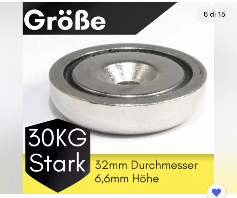

Questa è la calamita che ho montato

Ne hai montato solo una?
Non so che dimensioni ha messo angy ma nel mio lavoro le usavo e sono molto potenti. Per quello che costano ne compri 2 e provi. Se sono troppo ne togli una. Non sono a casa e non ho la possibilità di capire quale dimensione ci possa stare. In internet trovi tutte le misure ! Questa la ritengo una soluzione più efficiente delle molle e fascette perché, nel tempo, le molle tendono a cedere. Nel caso si presentasse il problema sulla mia sicuramente quella sarebbe la mia ! È ottima anche per chi ha lo spoiler!
si sicuramente ma almno sapere che dimen
