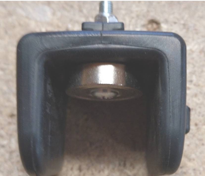

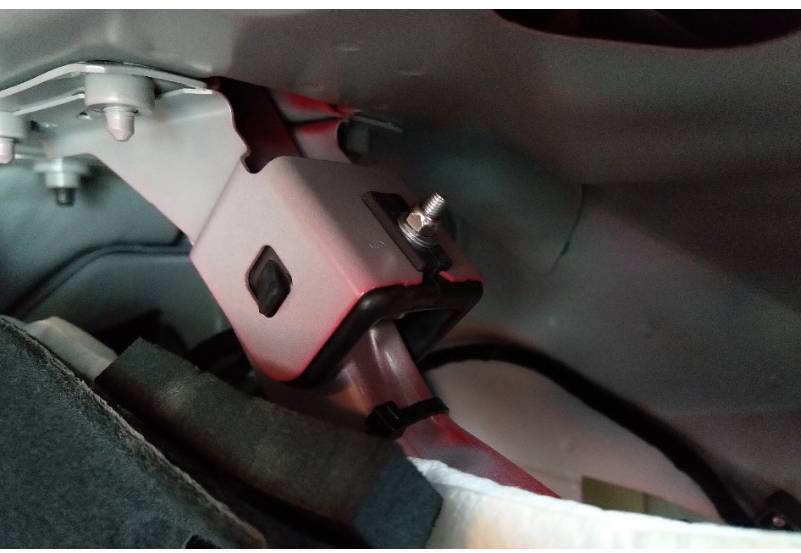

Molle apertura bagagliaio
Io o risolto montando una calamita sul tampone
Reazioni: evo3
Questa è la modifica che ho fatto io
    37.2 KB · Visualizzazioni: 378
    34.8 KB · Visualizzazioni: 389
Ottimo suggerimento da adottare per le molle. Anche io , ovviamente, ho lo stesso problema. Una leggera salita e mi ritrovo il cofano sulla fronte!! :o !!
