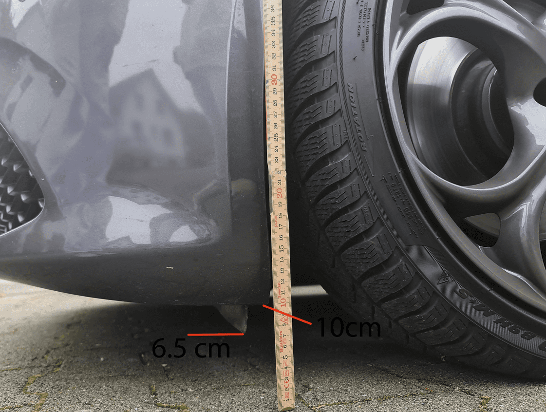

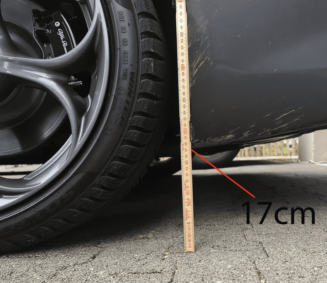

Grazie per la tua risposta , hai per caso misurato sia dal paraurti a terra che della parte laterale a terra dove c'è piu' criticità?
Grazie

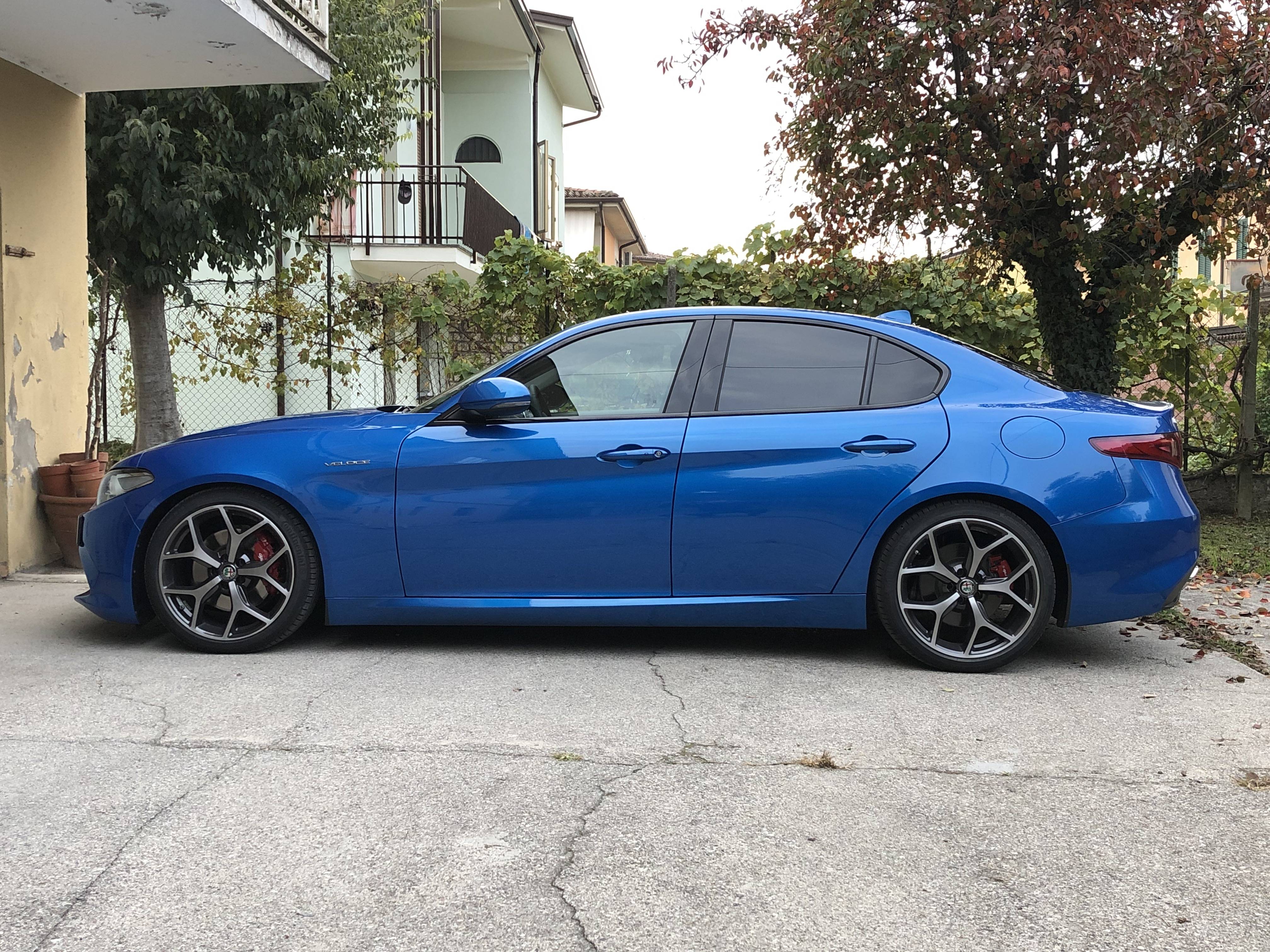

Ciao @tuningman73 scusami, questa volta ci ho messo un eternità a rispondere. Ho fatto due foto, giusto per poter visualizzare meglio. Le misure non le ho prese dalle foto. Spero ti sia d'aiuto?
(scusate, scusate, macchina non molto pulita :P)

Esattamente come la mia al millimetro
Ecco la mia

Ma alla fine.......di quanto si è abbassata la macchina? Hai fatto le misure prima e dopo?
#28
Purtroppo le misure me le sono scritte sul cellulare vecchio...vedo di ritrovarle. Ma ti posso dire che mentre sul sito della Eibach parlano di 20mm questo non è vero siccome probabilmente parlano dei modelli MY17 i quali erano più basse di serie.
Mi ricordo qualcosa attorno ai 30-35 mm!
Se qualcuno vuole misurare la sua Giulia Veloce TI ancora originale sarebbe facile vedere la differenza...

provo a trovare le misurazioni ti farò sapere.
Però ho visto che pure tu possiedi una Q4, vero? Non vuoi provare a confrontare l'altezza attuale della tua Giulia con la foto che ho messo più sopra? Io ho la Veloce Ti MY19.
