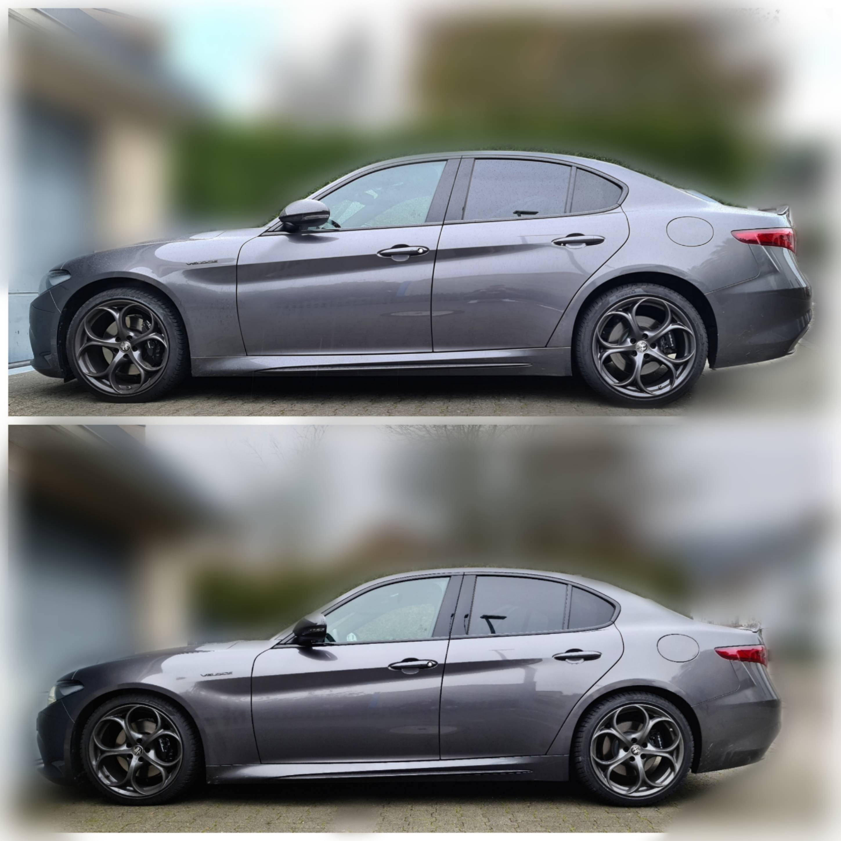

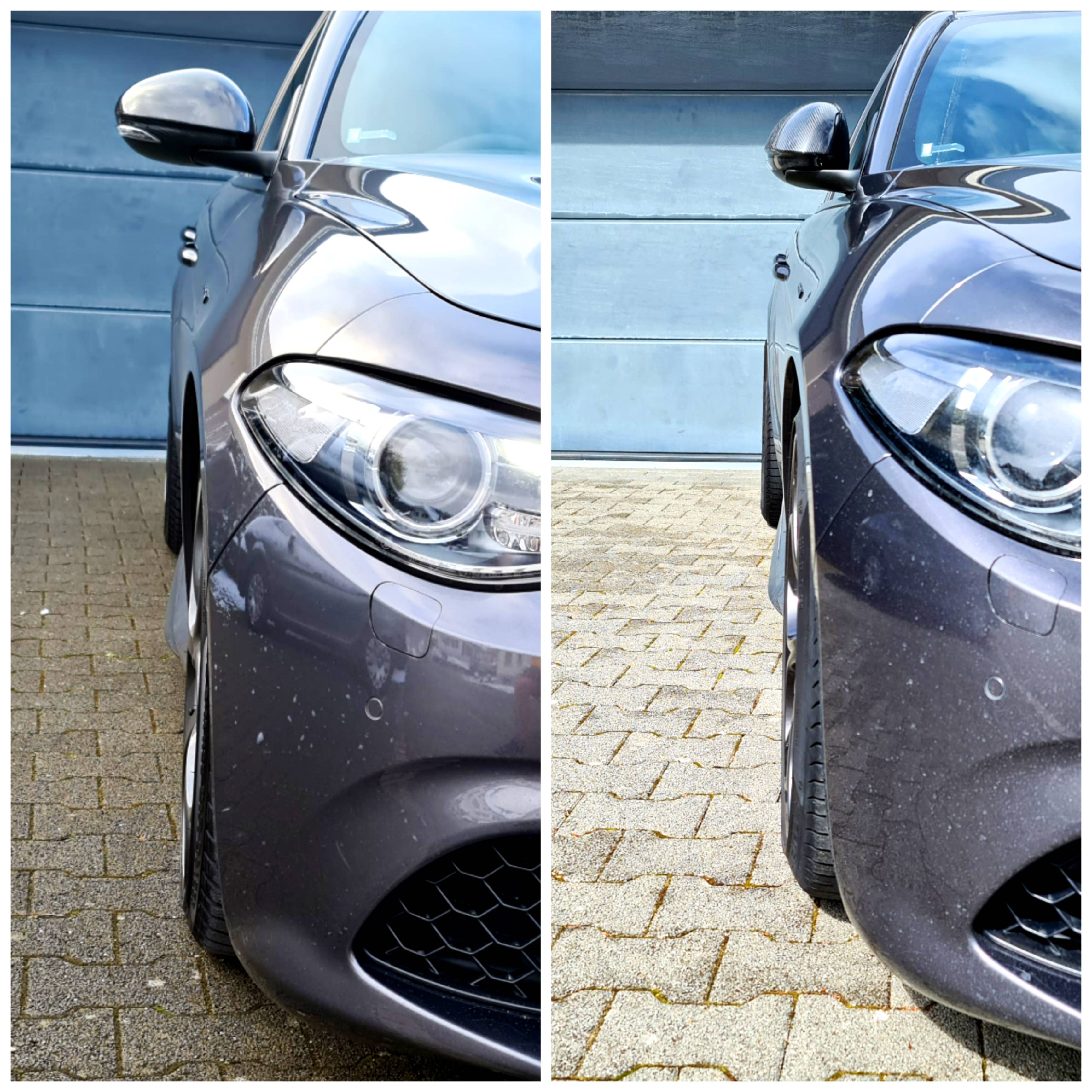

oggi volevo presentarvi la mia Giulia Veloce TI (MY2019) con le molle Eibach e distanziali sempre di marca Eibach (con immagine prima e dopo). Spero di poter aiutare qualcuno con queste foto, io ero molto indeciso per molto tempo. Sono andato in giro con la Giulia altissima come una Stelvio per quasi 9 mesi. Poi per fortuna ho deciso di cambiare qualcosa... Voglio annotare che questa è la mia opinione personale e sono molto ma molto felice così, sie dal look che da come ci si sente in guida odierna. Ognuno poi, come ho pure letto diverse volte su questo forum, ha i suoi gusti - e va bene così. :)
Ho fatto più di 10'000 km con le molle Eibach (la Giulia ora ha ca. 26'000km). Qualche mese fa ho poi installato le Eibach Pro Spacer, 4 volte 12mm.
Iniziamo con le molle. ho postato un'altra foto in qualche post.... --> molle eibach - ClubAlfa.it Forum

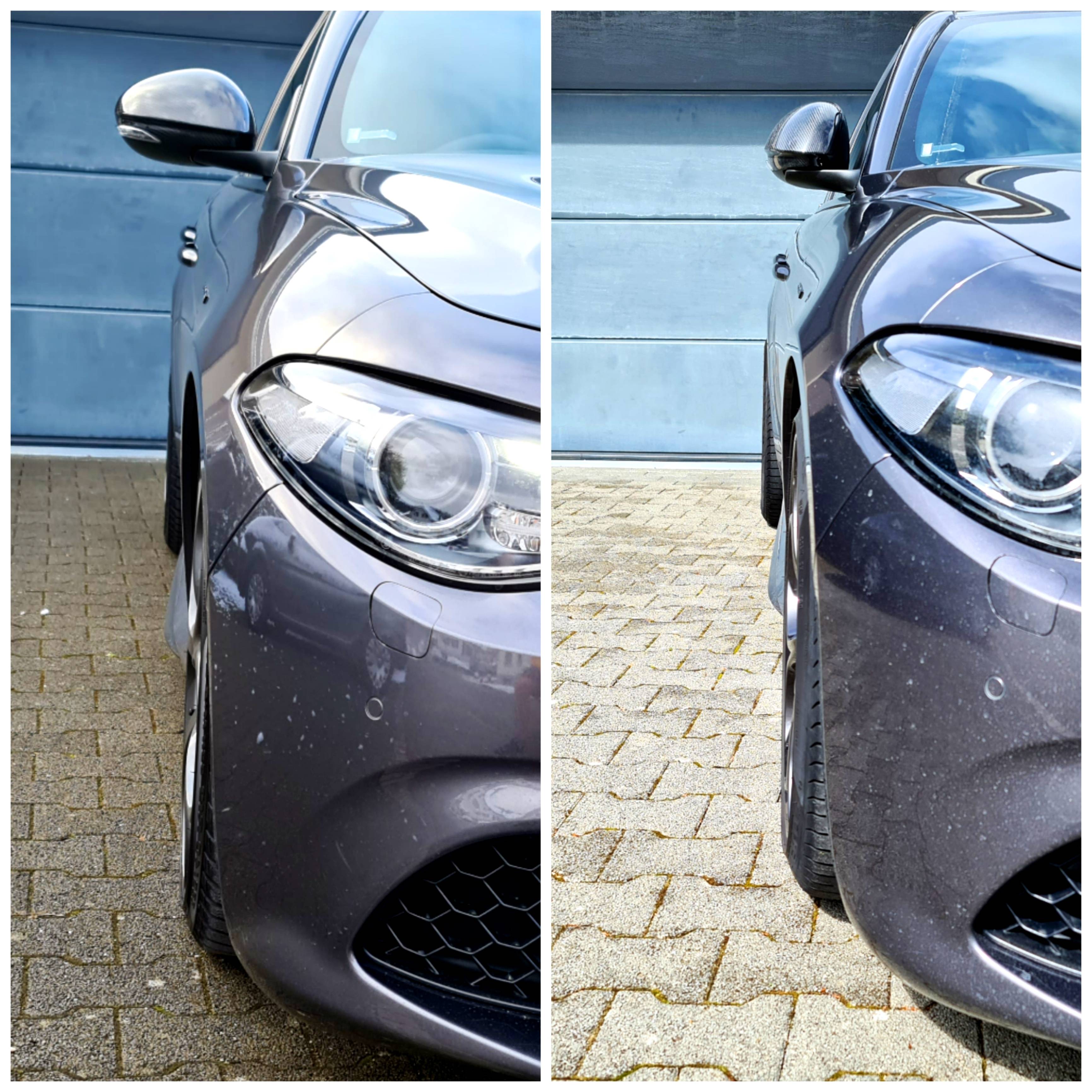

Poi una foto delle distanziali

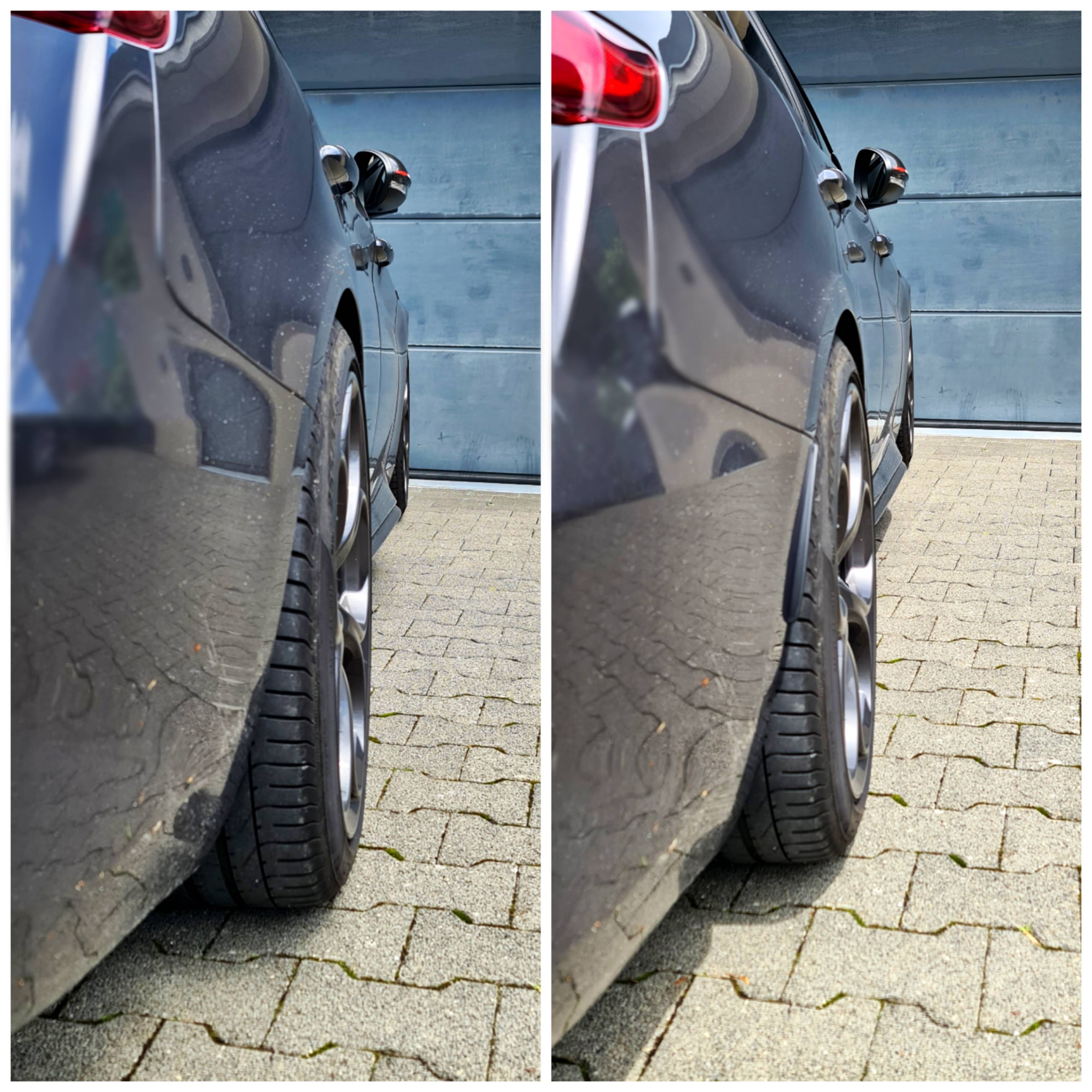

sinistra senza, destra con distanziali. Devo ammettere che davanti potevano starci altri 5mm forse. Invece dietro ora sembra fenomenale. Ora sulla foto la differenza è minimale ma in realtà fa una bella differenza ed è molto più vicina alla Quadrifoglio ora. Ho le ruote originali della TI, cioè 225/19 davanti e 255/19 nel retro con le Runflat.

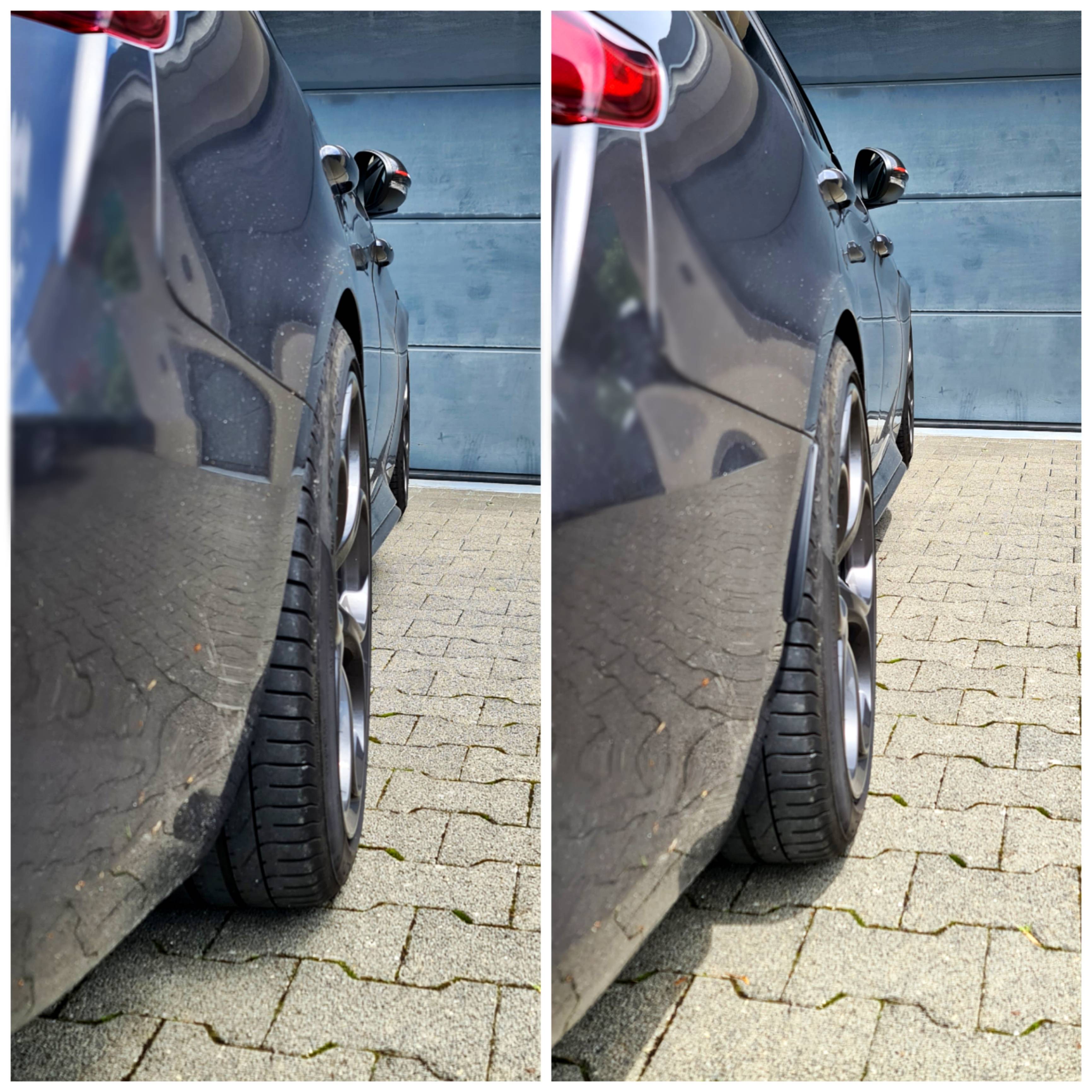

Purtroppo dovevo montare un piccolo "flap" nel retro per avere l'ok dall'ufficio immatricolazione, le ruote si vedono "troppo" mi hanno detto. La Quadrifoglio monta qualcosa di simile già di serie (non so nemmeno quale sie il nome giusto?)
sinistra senza, destra con. Beh, c'è di peggio...

ciao a tutti
Visualizza allegato 224792
Visualizza allegato 224793
Visualizza allegato 224794

Sarei intenzionato anche io a mettere questo set di molle, per curiosità sai dirmi il codice del kit che hai utilizzato? Se riusciresti anche i valori di peso segnati sull'asse anteriore e posteriore? (Sono posti in una targhetta nera lato guida, ad esempio i miei sono 1 - 930, 2 - 1150)
#7
Ciao!
Le molle che ho installato sono queste: E10-10-013-02-22
Ed ecco i valori che hai chiesto:
1- 1000
2- 1160

Una domanda, se invece dei distanziali usassi dei cerchi con un ET di 21 avanti e 22 dietro, avrei lo stesso effetto? Ho semplicemente ipotizzato gli ET di serie (33 e 34) meno i 12mm dei distanziali...
