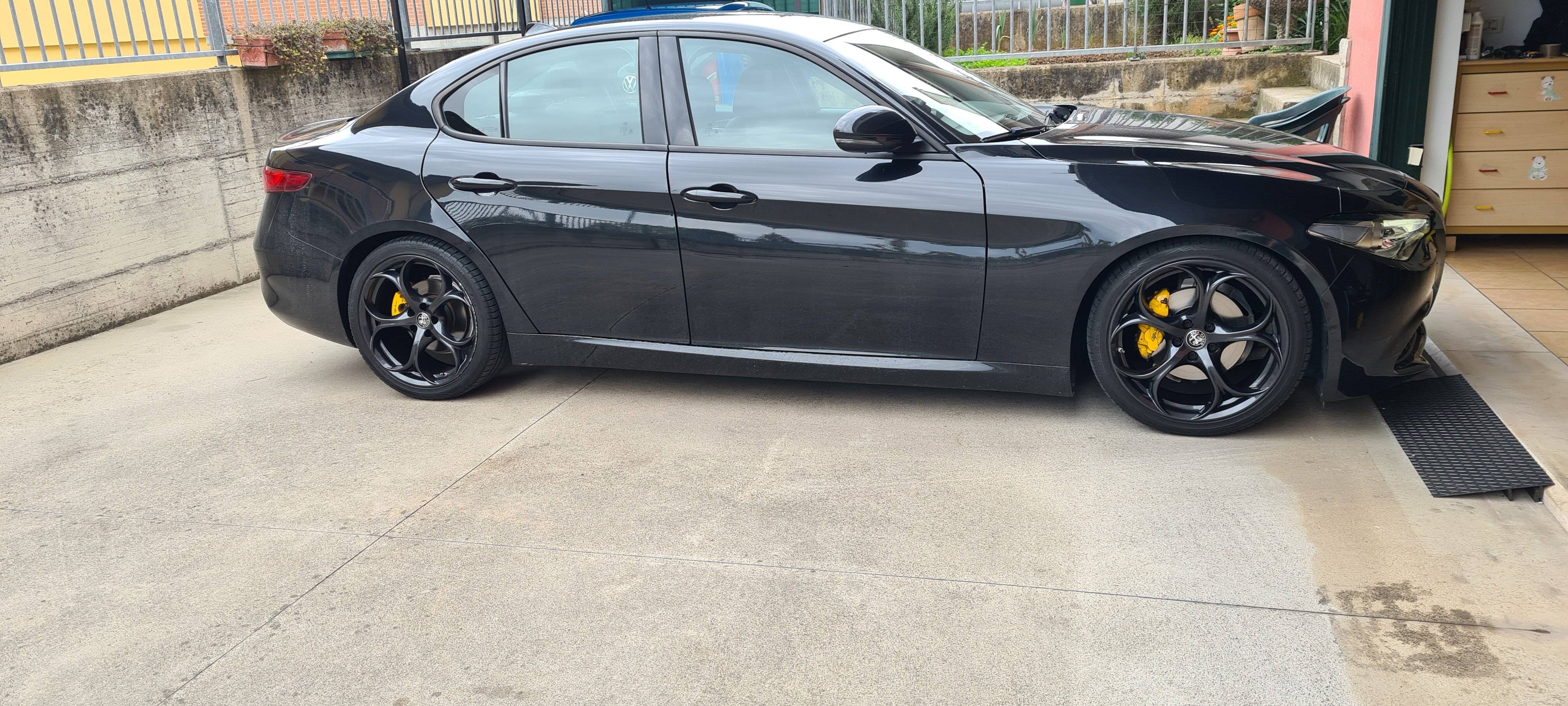

Grazie per la spedizione, comunque anch'io mi sono accorto che le molle originali cedevano meno delle eibach. per chi fosse interessato alla sostituzione con molle eibach posso dirvi che a distanza di 4 mesi la macchina è scesa 3 cm davanti e 3.8 dietro ma siccome era troppo ho messo 2 spessori d alluminio ecco il risultato da 5 mm

Grazie per la spiegazione, comunque anch'io mi sono accorto che le molle originali cedevano meno delle eibach. per chi fosse interessato alla sostituzione con molle eibach posso dirvi che a distanza di 4 mesi la macchina è scesa 3 cm davanti e 3.8 dietro ma siccome era troppo ho messo 2 spessori d alluminio ecco
Per i miei gusti e' ancora troppo bassa. Tieni presente che in marcia si abbassa ancora. Ma le molle della Q non si possono montare?

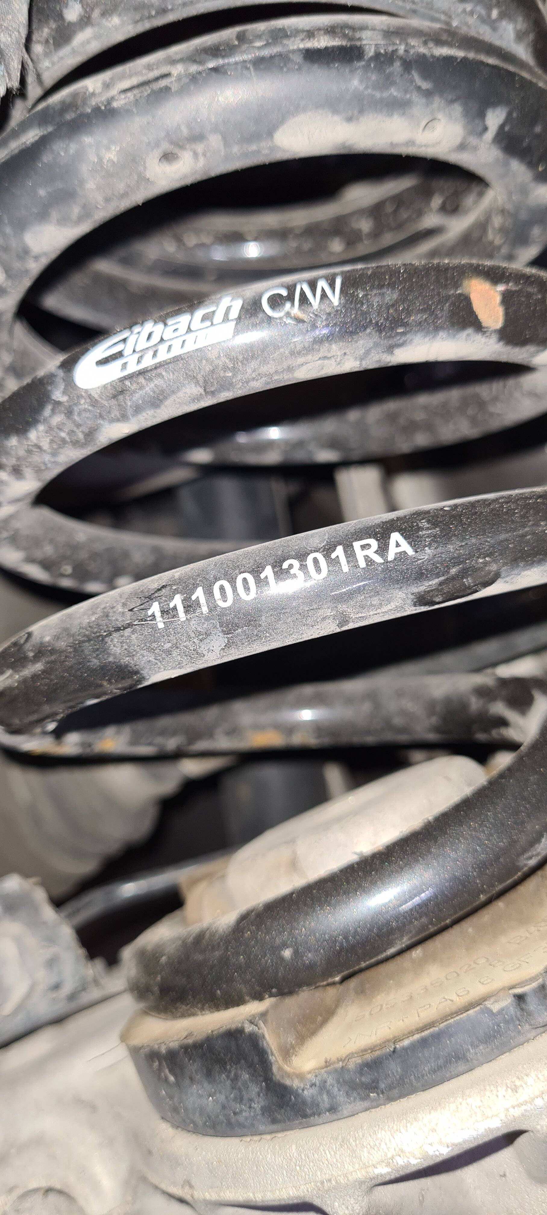

Secondo me le molle hanno un codice errato per il tuo veicolo. Riesci a procurare il codice delle tue molle? Dovrebbe essere riportato anche sulle molle stesse oltre che sulla scatola.

Le molle sono giuste anche perché la mia è manuale e quando le ho prese mi sono assicurato che fossero per il manuale
