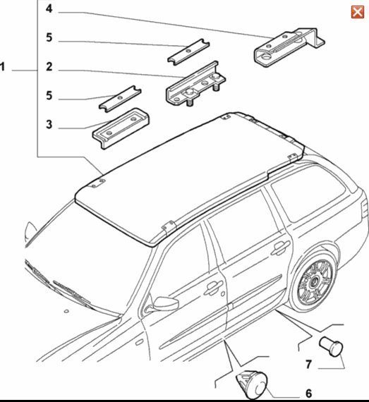

Grazie! Se qualcuno ha notizie a riguardo o anche soltanto delle foto, del rinforzo da solo, o già montato sopra sul tetto della macchina sotto al cielo sarebbe utilissimo!
secondo me potrebbero essere:
60666214 STAFFA ANT DX (3)
60666545 STAFFA ANT SX (3)
60666215 STAFFA POST DX (4)
60666548 STAFFA ANT SX (4)
4X 60667080 STAFFA (5) che si dovrebbero montare sopra le precedenti, su cui avvitare le barre longitudinali
Visualizza allegato 92240
Complimenti, mi sembra che li hai proprio trovati.
Grazie a tutti, grandissimi!!
