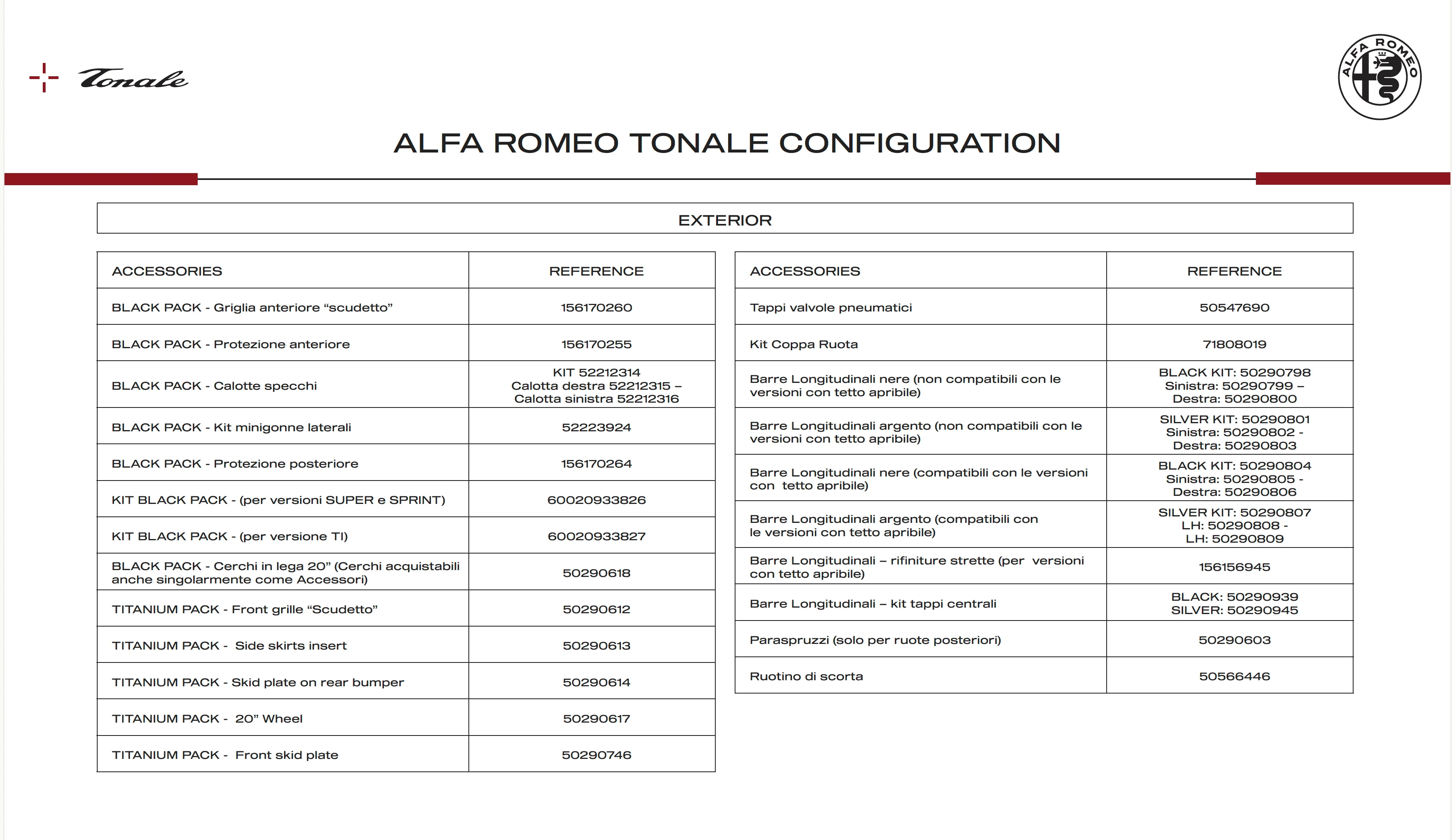

Ciao Sergiov70, possiamo metterci in contatto in qualche modo per capire meglio il montaggio? Grazie mille Ciao
Ciao! Ieri le ho montate anche io sul Tonale. Praticamente apri il portellone e tiri su il "tappo" che corre lungo tutto il tetto. Occhio a non tirare da animale che a metà c'è un pezzo di biadesivo che devi far staccare delicatamente se no spacchi il tappo. Tutti gli altri sono semplici gancetti che si staccano con un po' di leva
