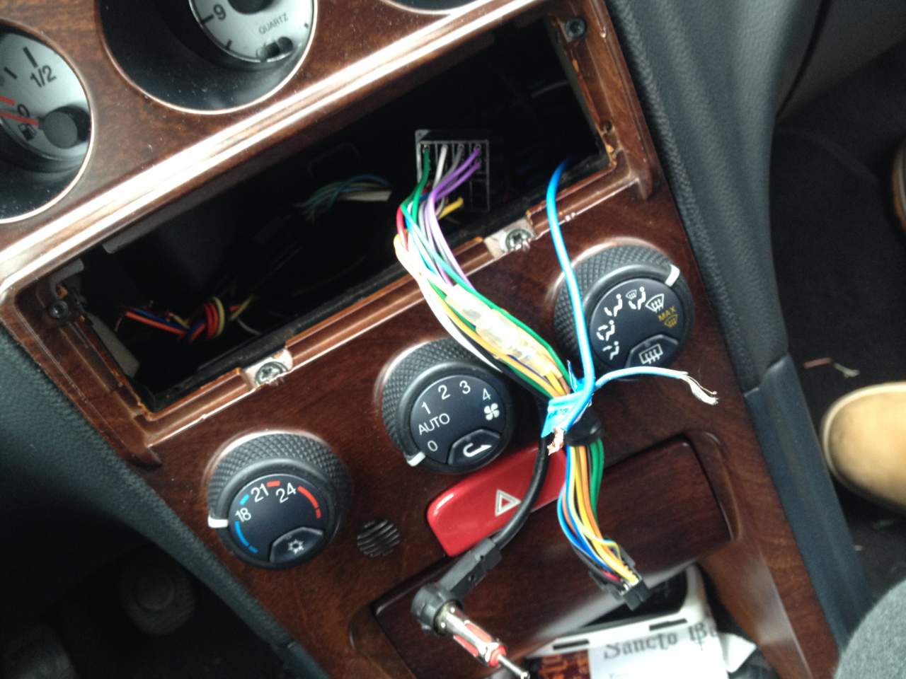

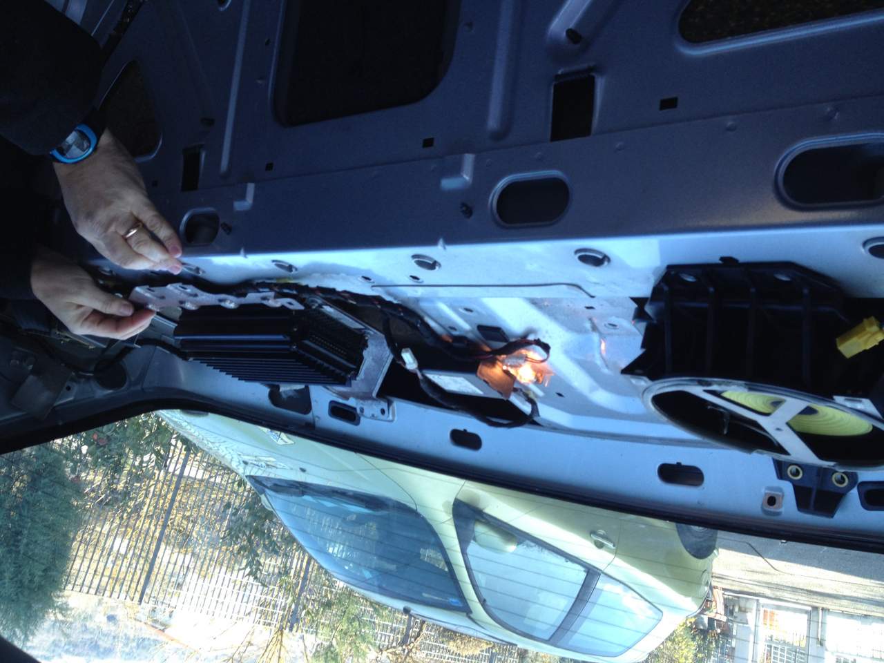

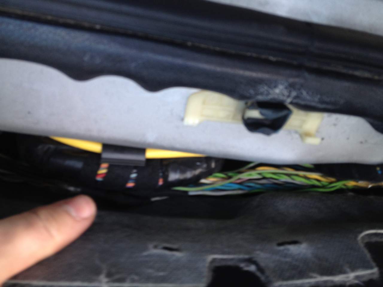

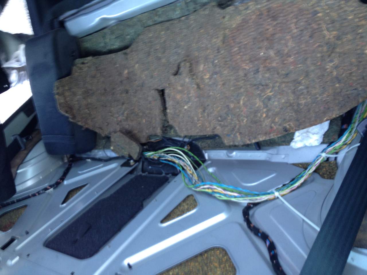

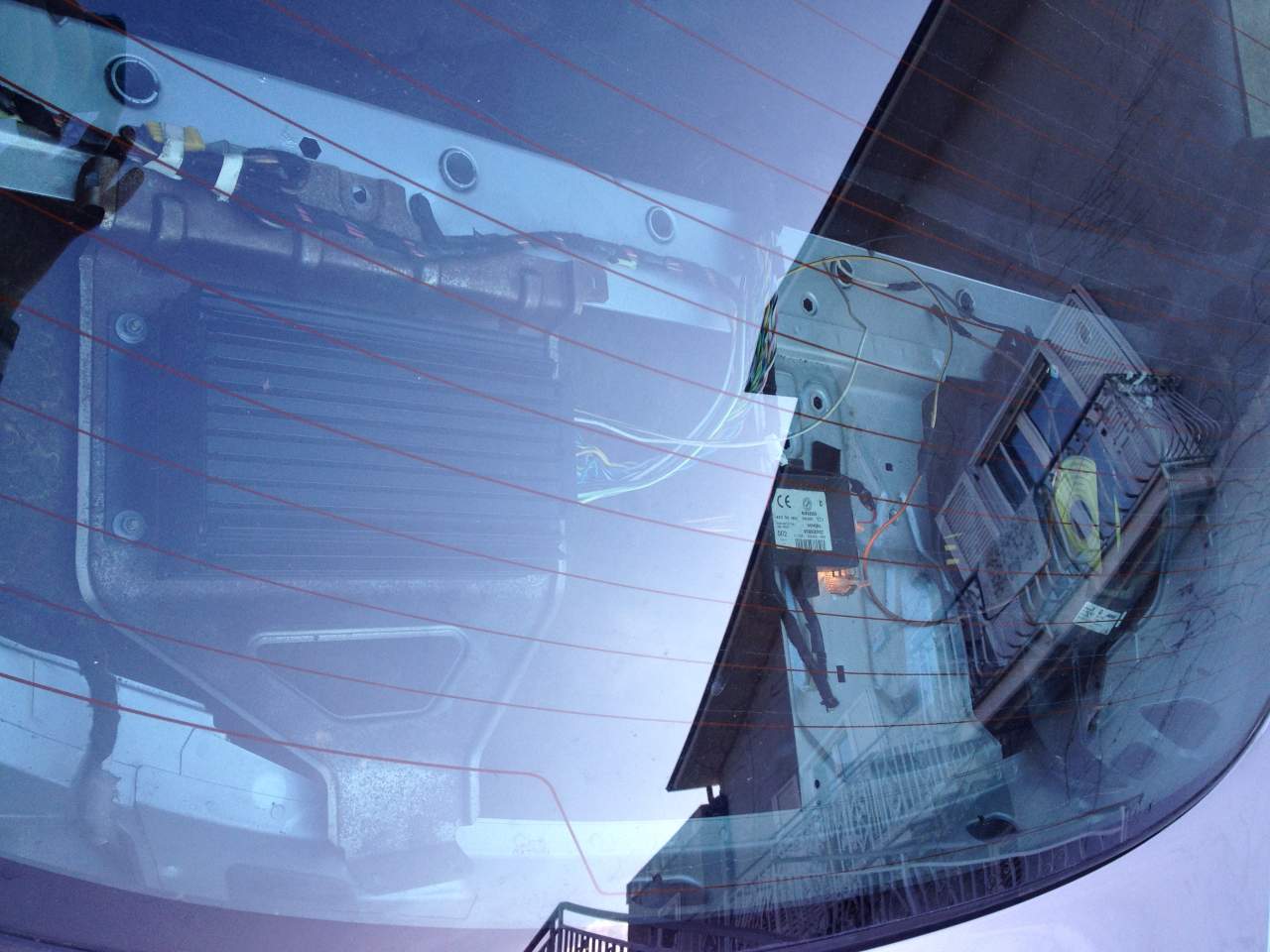

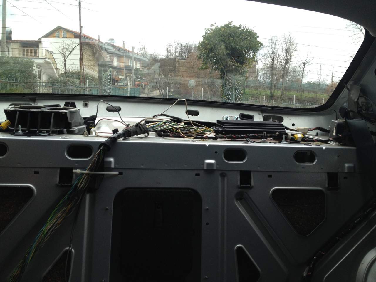

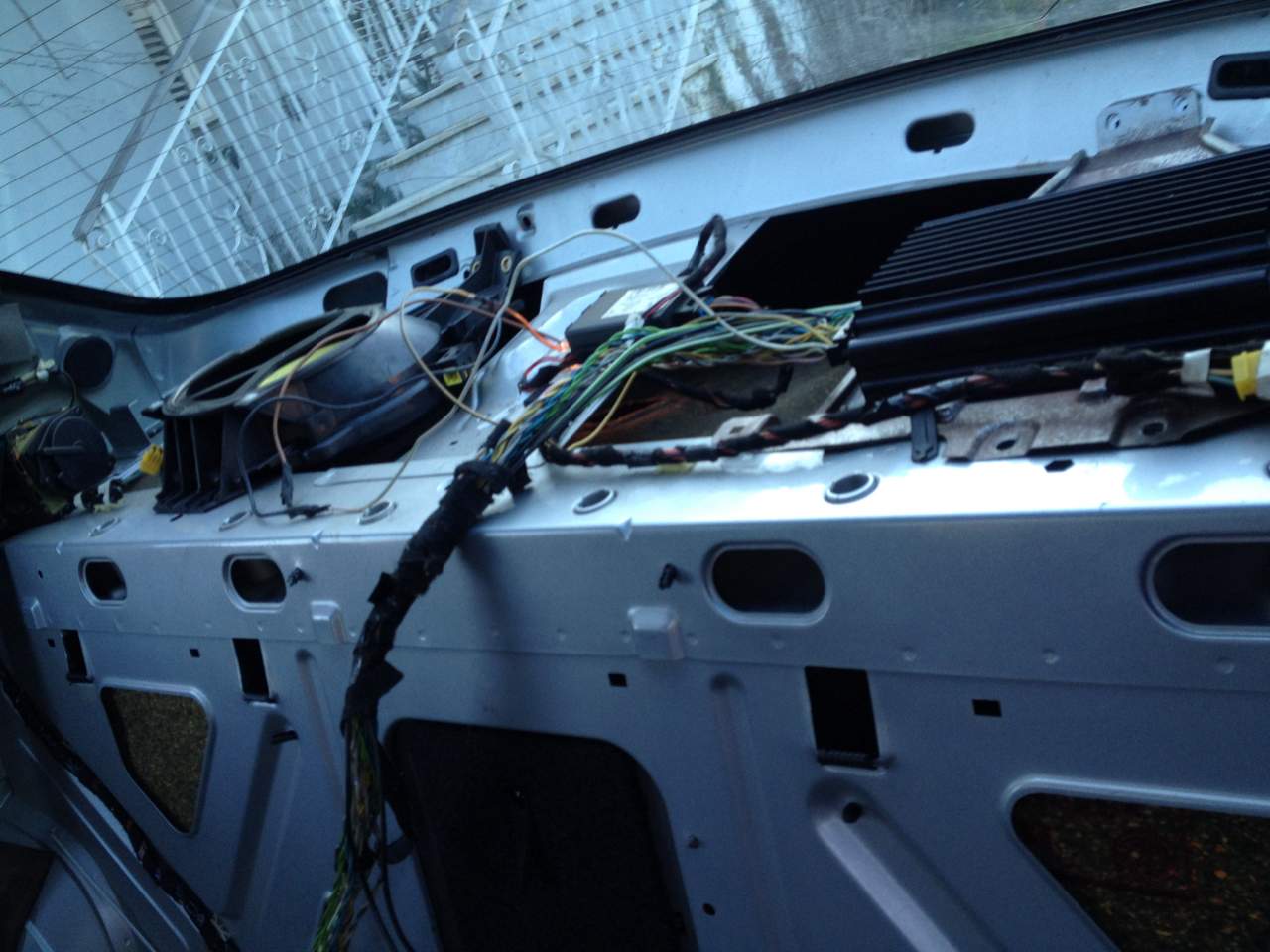

Salve, l'anno scorso mi cimentai nel montare un impianto Bose afermarket su alfa 156 Prima Serie '98. In pratica è stato installato il cablaggio che parte dallo stereo all'amplificatore posteriore (sotto cappelliera),montato amplificatore e accanto subwoofer(sotto cappelliera)... fatto passare positivo da vano motore.Adattato cavi cablaggio a Iso (prima serie) maschio e femmina (e montato un congegno non phonocar per diminuire tensione su terminali...anche se tutt'oggi..con autoradio kenwood il mio orecchio percepisce all'anteriore un suono piu' forte del posteriore e dei medi che disturbano un po. infatti sono stati installati dei tweeter non previsti nelle mostrine bose(con tutte le mostrine bose).Inoltre è stato necessario cambiare i 4 altoparlanti e sostituire le mascherine,dato che quelle della prima serie avevano ganci lunghi (con mascherine prima serie del 2001...non ancora interni diversi ma plastica dello stesso colore).Inoltre purtroppo sono stati rimossi i feltri sulle predisposizioni cappelliera perche al passaggio aria subwoofer facevano rumore e tagliato un perno in plastica sotto cappelliera sulla destra per adagiare il supporto subwoofer.Ho avuto qualche problema per rendere rigida la cappelliera e non risonante..dato che è diversa rispetto alla giugiaro(che preveed bose) e il foro cassa non aderisce con l'uscita sub,bensi rimane dello spazio ...per questo ho riempito con spugna.Per ulteriori chiarimenti e se qualcuno potesse dirmi il motivo di questi medi un po ovattati all'anteriore sarebbe un piacere.(premetto che vedendo gli altoparlanti portiera tutti uguali li ho inseriti senza badare rear o front).Grazie
