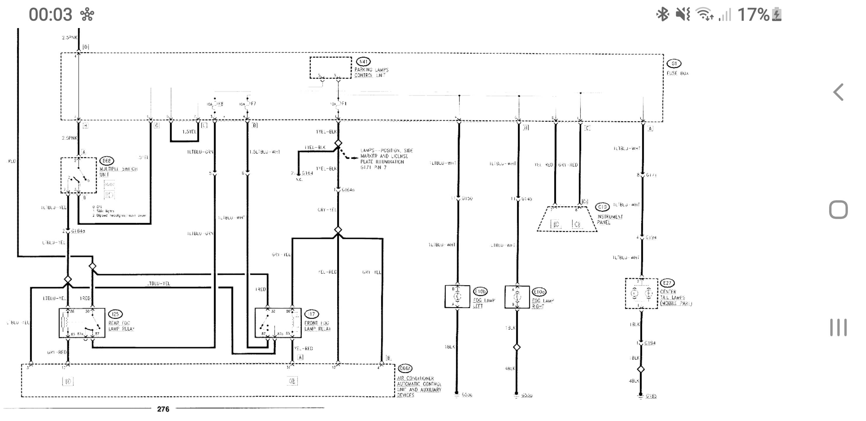

Dal sito americano mi sono scaricato lo schema elettrico e mi dicevano di ponticellare il pin 30 e 87 del relè...
Comunque allego lo schema che puo essere utile a tutti....
Ma come devo procedere????

Ponticellare il 30 con 87 è una cosa da fare per testare se il circuito "potenza" funziona, se così facendo si accendono non ti resta che testare la parte di comando.
Tre domande... il relé è inserito nel proprio zoccolo? Il relé funziona? Il fusibile lato potenza c'è? Le luci di posizione sono accese?

Dal relè luci anabbaglianti ho ponticellato il pin 30 con 87 niente,lucina accesa sulla consolle centrale ma non si accende la spia nel quadro strumenti.....
Seconda prova:
Pinticellato sempre 30 con 87 e relè inserito.....niente stesso come prima....
La domanda è ma sto vedendo il relè giusto?
Non è che non ho proprio il relè dei fendinebbia?
Il fusibile è inserito ed è buono....

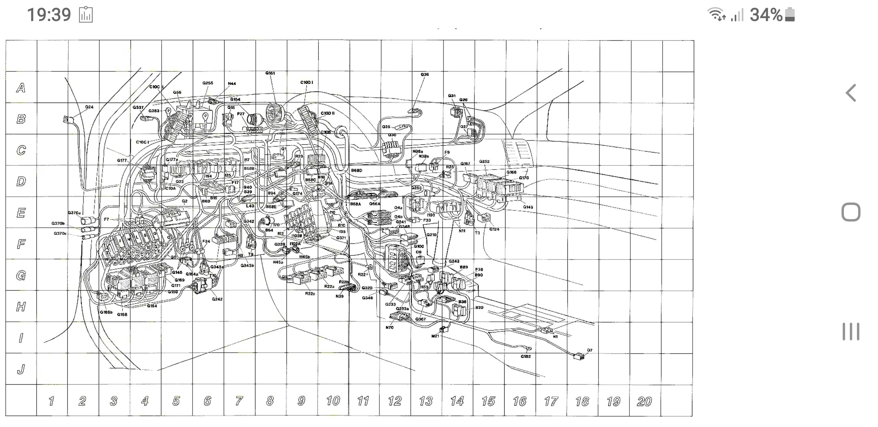

Sullo schema parla di I17....ma dove e situato sotto la scatola fusibile a sinistra dello sterzo dove si accende anche la luce di cortesia,o dietro alla scatola fusibili sotto il battitacco sinistro?
O anche affianco a destra della canna di sterzo????

Probabilmente non sei sul relè fendinebbia, ponticellando il 30 con 87 è come collegare i fendinebbia direttamente alla batteria, by passando l'interruttore.
Se non si accendono è perchè non arriva corrente (potrebbe mancare il relativo fusibile).
Se i fendinebbia non erano previsti in origine sicuramente il relè manca (ma ci dovrebbe essere lo zoccolo e l'impianto).
Ragazzi forse io guardo a nord e i relè sono a sud....
Allora i relè anche quello aria condizionata dove sono situati e accessibili nella scatola fusibili a sinistra o sotto al contachilometri?
Devo smontare il contachilometri per vedere i relè?

Non ho il LUM sotto mano ma potrebbero essere nella centralina lato sx del volante o se non ricordo male nel vano motore dove ci sono quelli degli abbaglianti/anabbaglianti. (controlla perchè la memoria perde qualche colpo e confonde le due versioni).
Ragazzi mi viene il dubbio anche del condizionatore che non mi funziona, perché anche accendendo il condizionatore sulla posizione auto a 16 gradi ,il motore non va su di giri e ne che si attacca il compressore.... secondo me anche il relè aria condizionata devo controllare ...ma dove sono situati???
Allego lo schema....
Secondo me quelli nella scatola fusibili è solo per gli accessori classici....
Poi ne ho altri sulla parte destra della canna di sterzo, non so a che servono...
....possibile che ce ne sono altri nascosti sotto al contachilometri??
quindi bisogna vedere li sotto quelli dei fendinebbia e aria condizionata?
Perché io agivo sul relè dei fari anabbaglianti!!!!
Quindi sono fuori pista!!!
