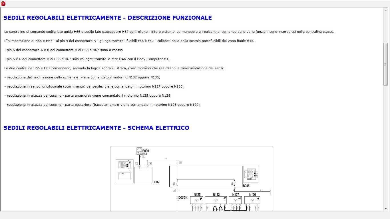

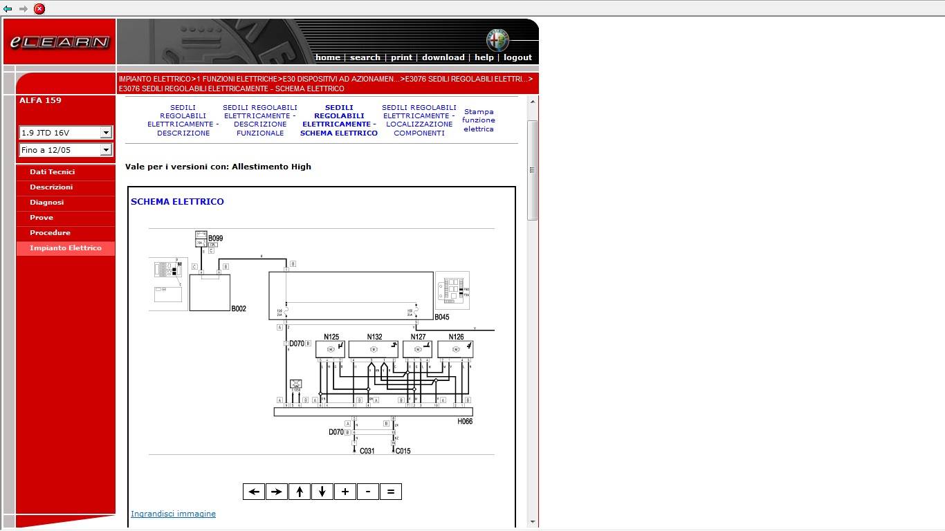

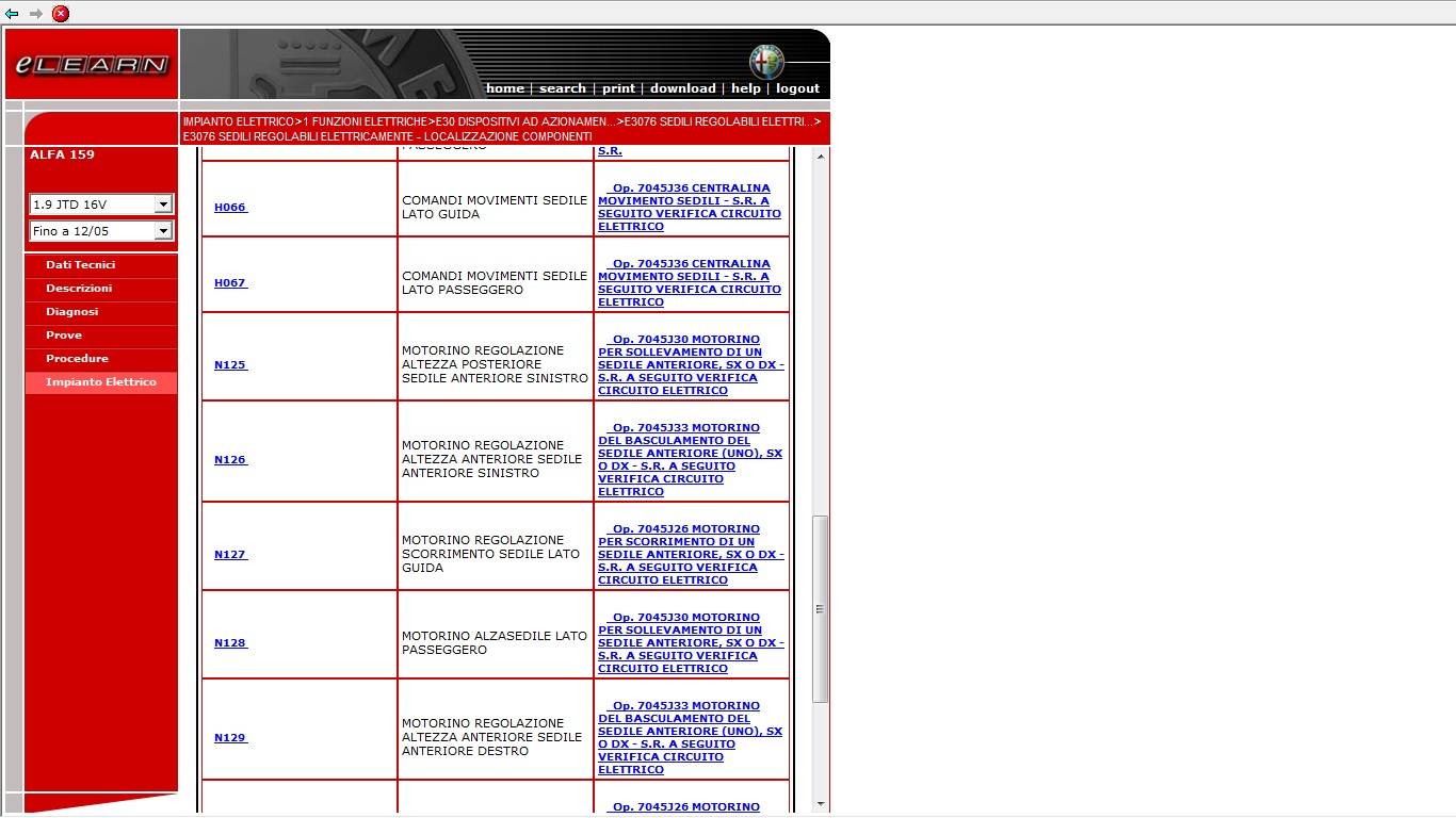

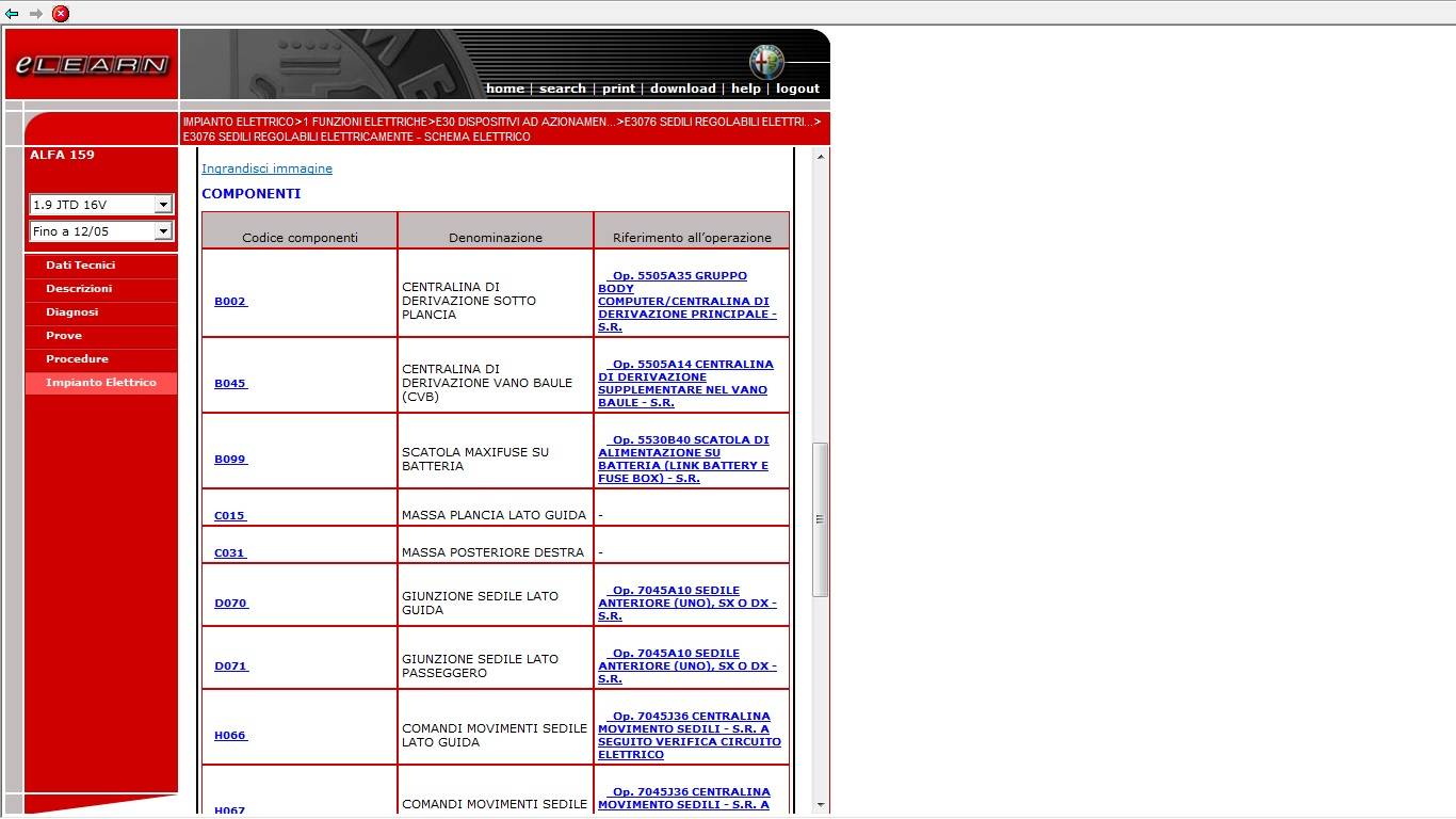

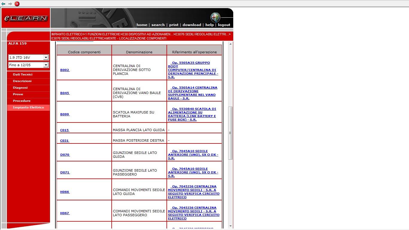

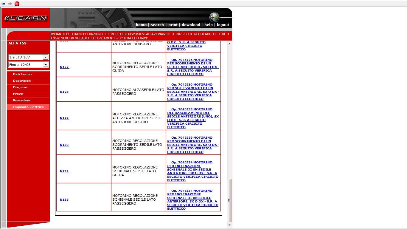

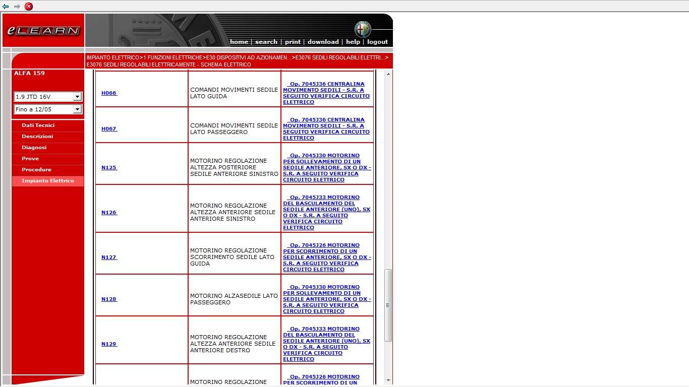

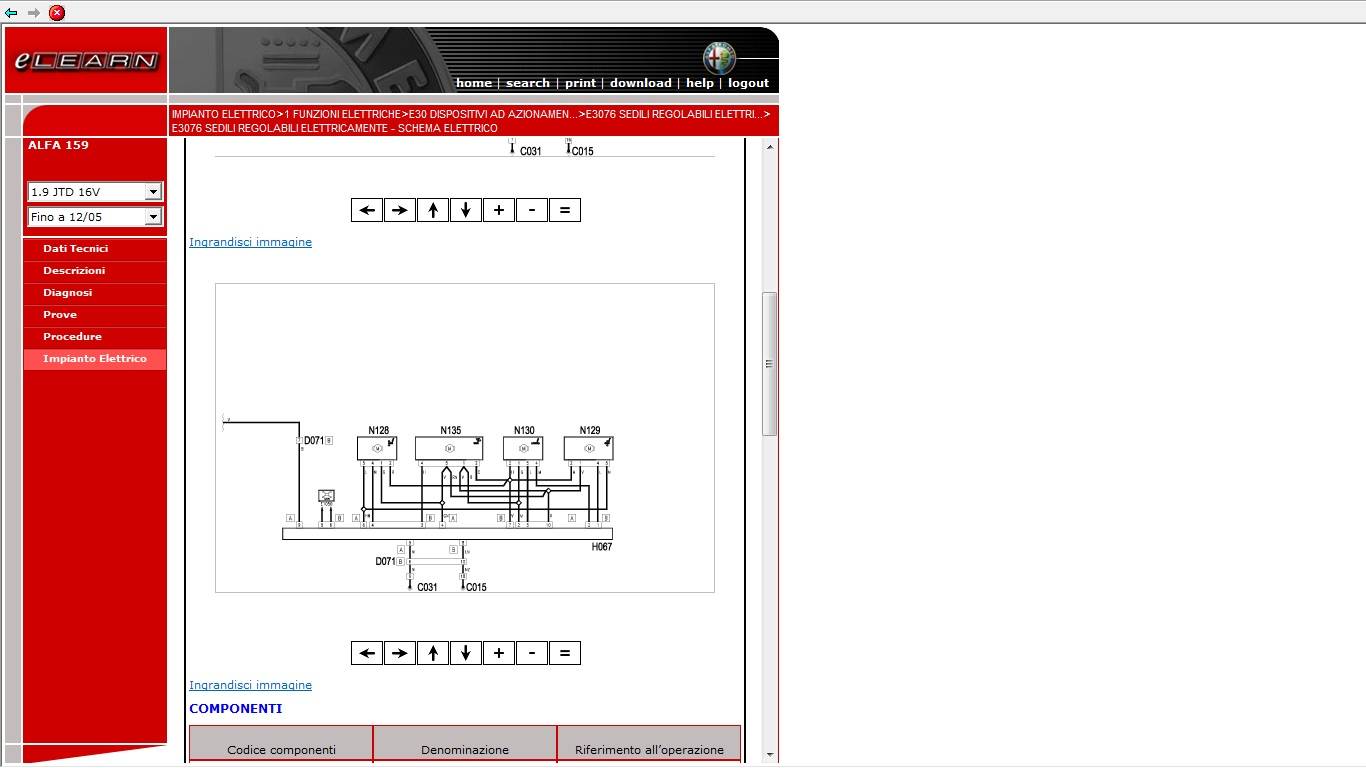

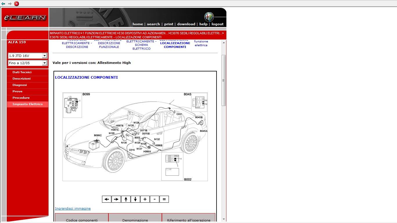

Buona sera a tutti ho acquistato dei sedili semi nuovi per la mia alfa 159 solo che quelli vecchi erano manuali e quelli nuovi sono elettrici solo non riesco a trovare nessuno che meli può montare perché richiede uno schema qualcuno è o è stato nella mia stessa situazione se mi potete dare una mano vi sarei veramente grato vi ringrazio in anticipo buona serata
#5
Buongiorno penso mi hai salvato letteralmente anni persi ti ringrazio veramente vi aggiornerò quando monterò il tutto grazie e buona giornata
