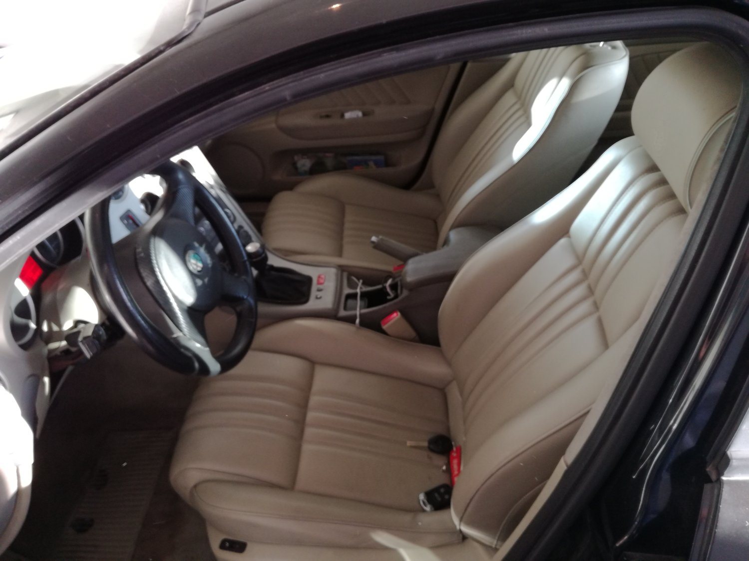

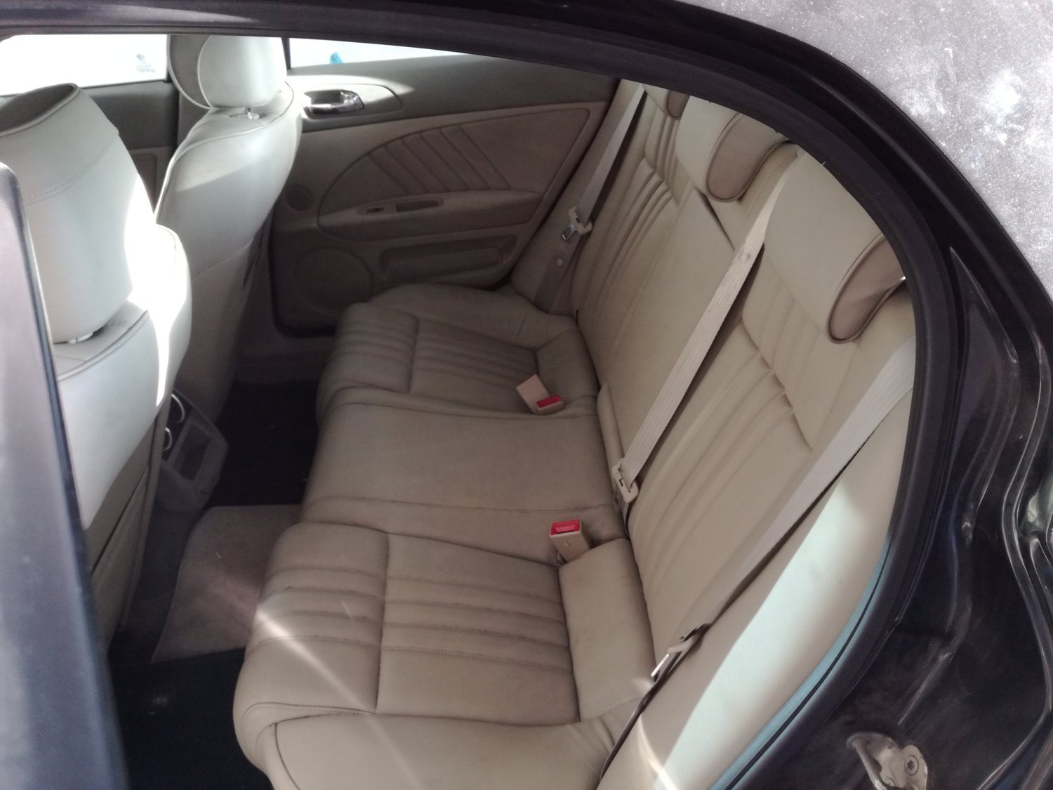

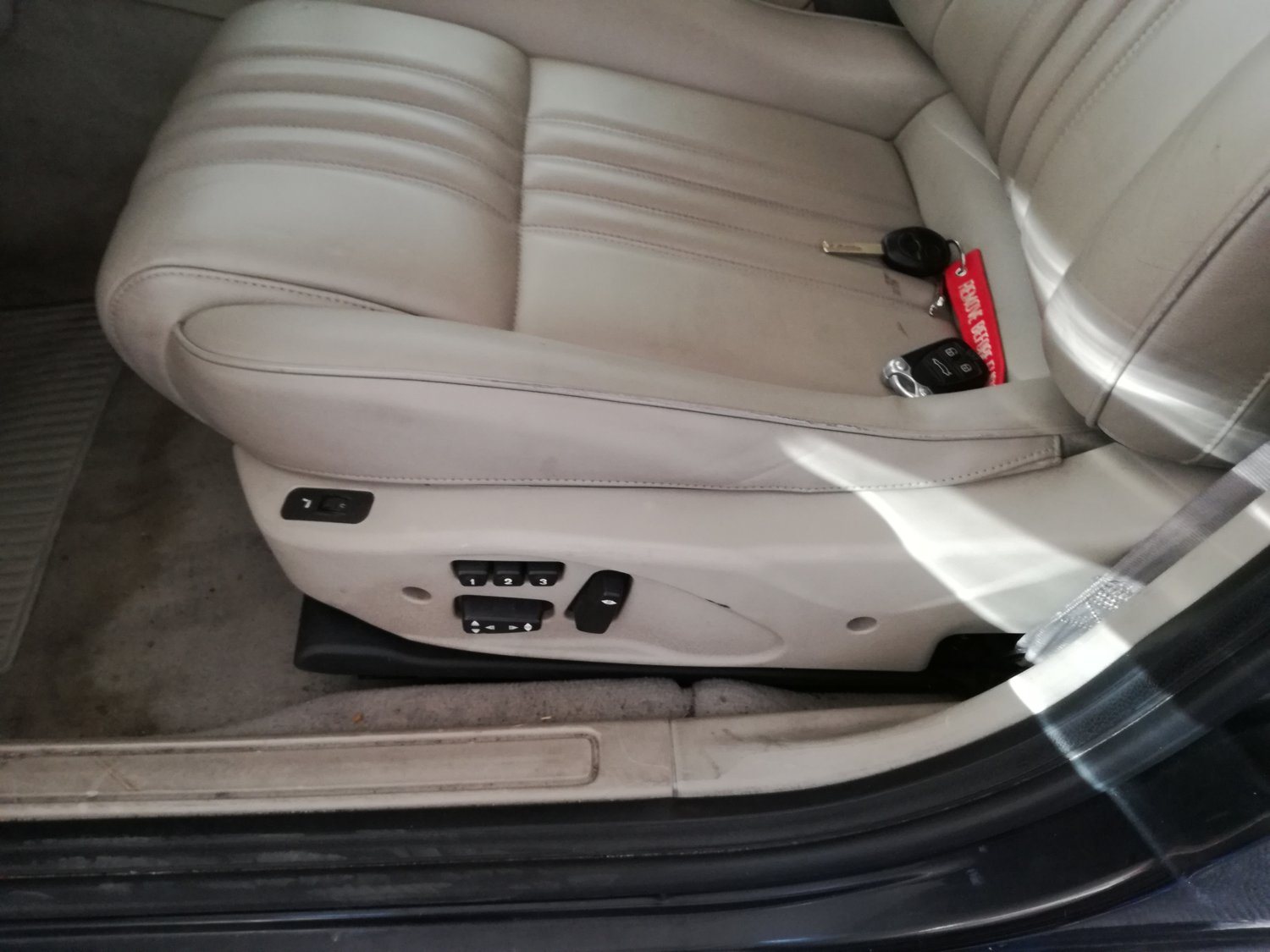

Ragazzi, ho quasi terminato, il lavoro non è semplicissimo, i sedili dietro sono sdobppiabili quindi c'e da modificare le staffe, i sedili elettrici anteriori necessitano oltre che dell' alimentazione, anche della linea can e poi va fatto allineamento perché altrimenti i km lampeggiano... Mi mancano ancora i pannelli portiera... E stata dura ma ne è valsa la pena!!!!
