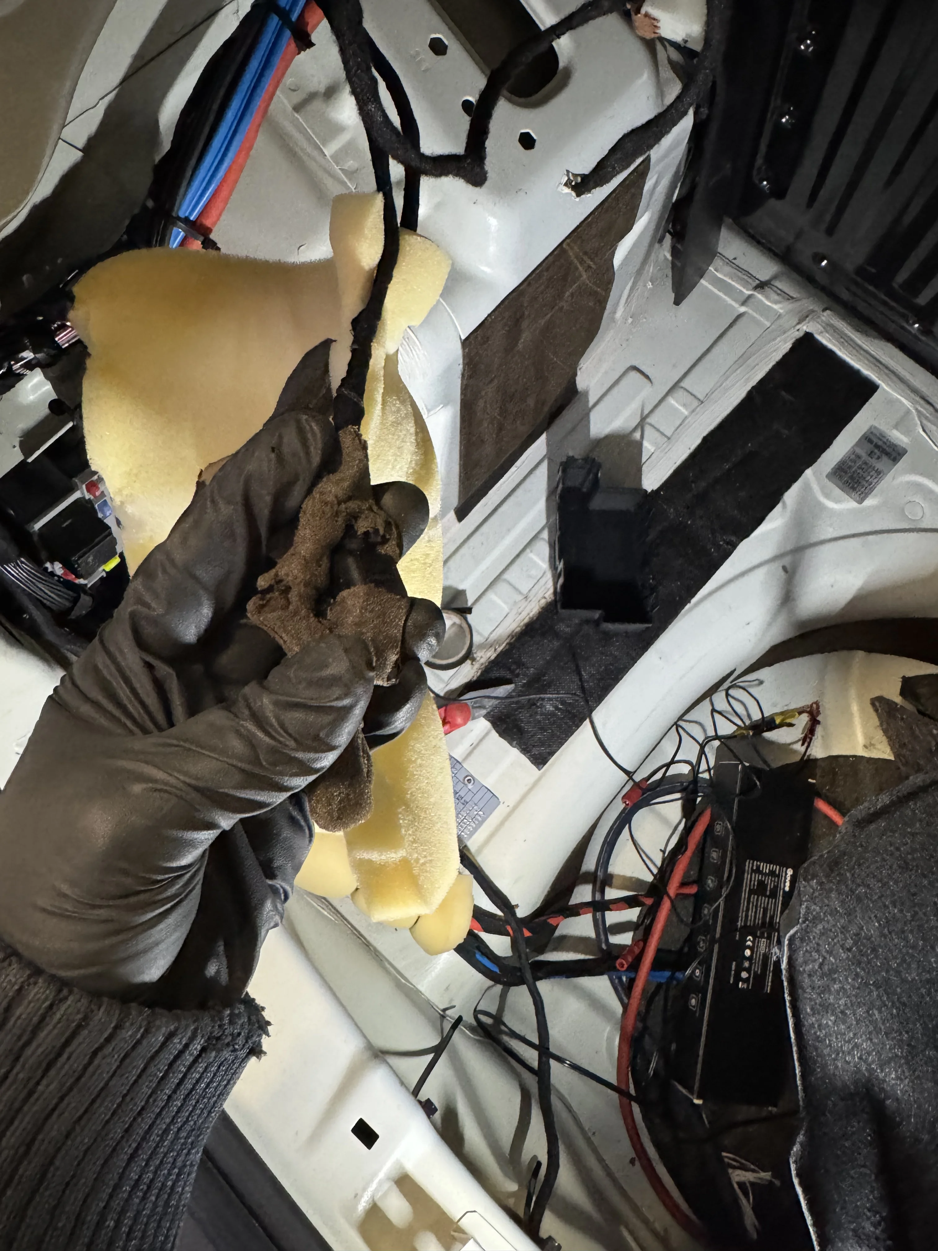

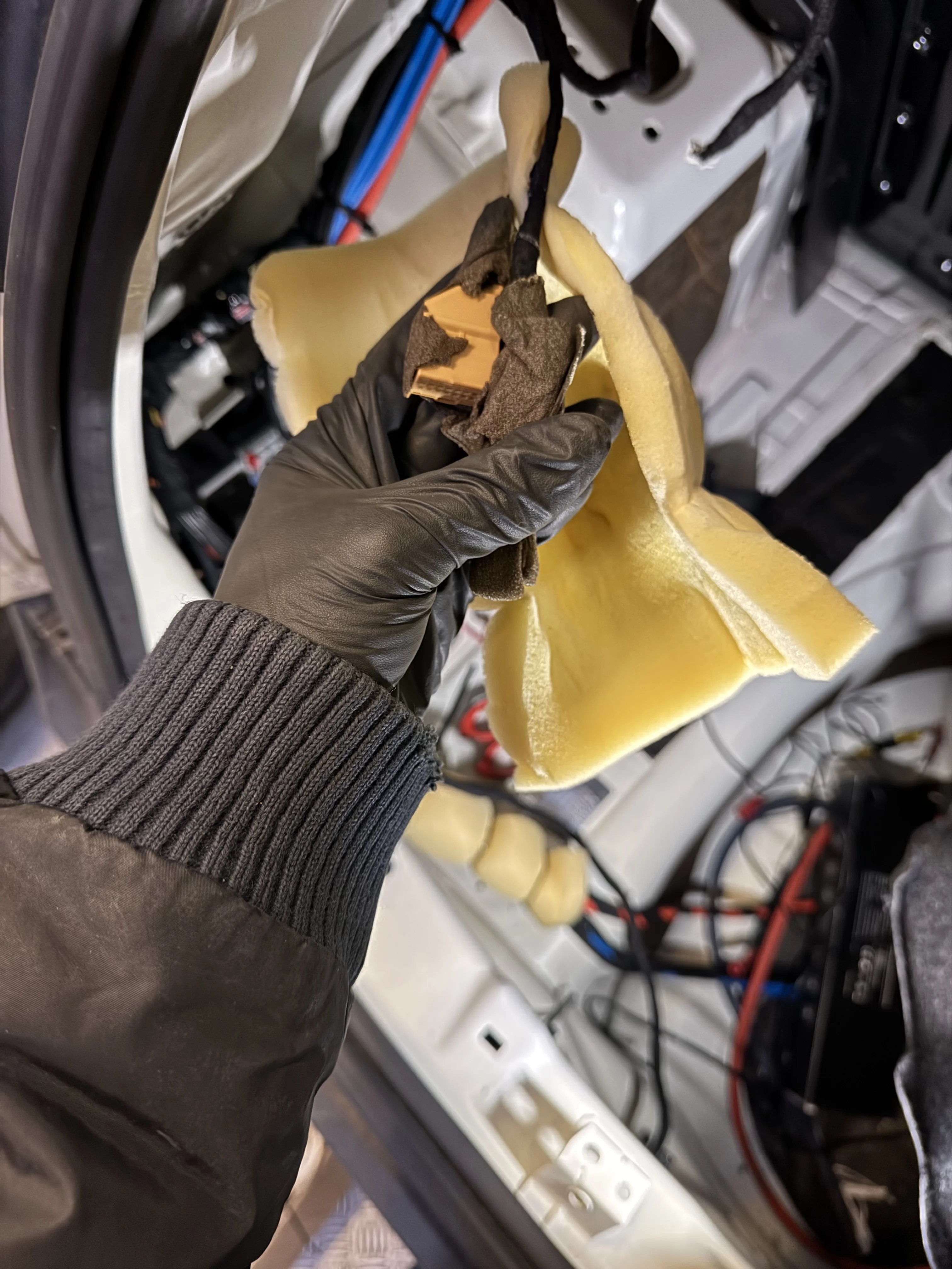

Mi sembra marrone 12 pin e nero 8 pin che va all’interno del paraurti e si collega al cablaggio dei 4 sensori. Il 12 pin va verso anteriore per collegarsi al body.
Buonasera, sono queste corretto?
    636.7 KB · Visualizzazioni: 47
    669 KB · Visualizzazioni: 47
#223
Si sono quelli

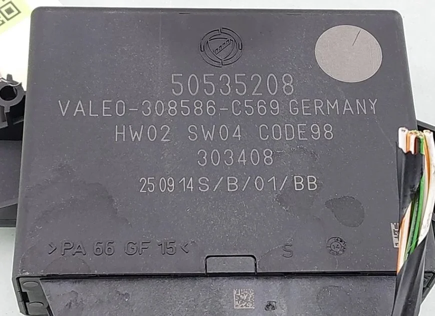

Ciao, mi sapresti indicare i codici della centralina che vada bene per i miei connettori?
Ho trovato alcune centraline ma sembrano avere 1 solo connettore e da quello che ho capito vanno collegati entrambi giusto?
Grazie mille
#224
Grazie mille
Solo posteriori hanno due connettori ai lati e non serve quello centrale che è per gli anteriori. 50511623. Per anteriori+posteriori si riconosce da un cerchio grigio pieno (alleg foto).

grazie spider in questo caso devo prendere per forza i sensori Valeo originali o anche altre marche?
originali se poi vuoi vederli sul quadro. in rete vendono cablaggio + i 4 sensori originali così vai sul sicuro
