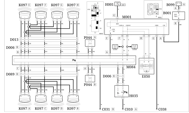

Invece per i lava fari? Leggevo che non sono gestiti da BC ma da una centralina dedicata (che ho, anche con spezzoni di cavi…); qualcuno sa come procedere?
Ma rileggevo un po’ tutto… un vero e proprio schema non c’è… cioè se io volessi fare l’installazione degli anteriori o quantomeno provare (ok cambio la centralina e la collego al buzzer ed allineo) ma poi in sostanza i cavi del connettore B della nuova centralina a cosa devo connetterli?

Grazie alessandrosx ma non lo capisco… riesci a descrivermelo del tipo il pin 3 va collegato lì, il 4 di la (spero di essermi spiegato…) grazie
Ci vorrebbe un bel disegnino semplificato per un comune mortale 🙋🏼‍♂️ più che altro non conosco le sigle dei componenti.. magari sapere che B099 è la batteria (per rendere l’idea!
Ps la batteria è disegnata 🤣 per qst ho capito! Ma per esempio positivo o negativo??

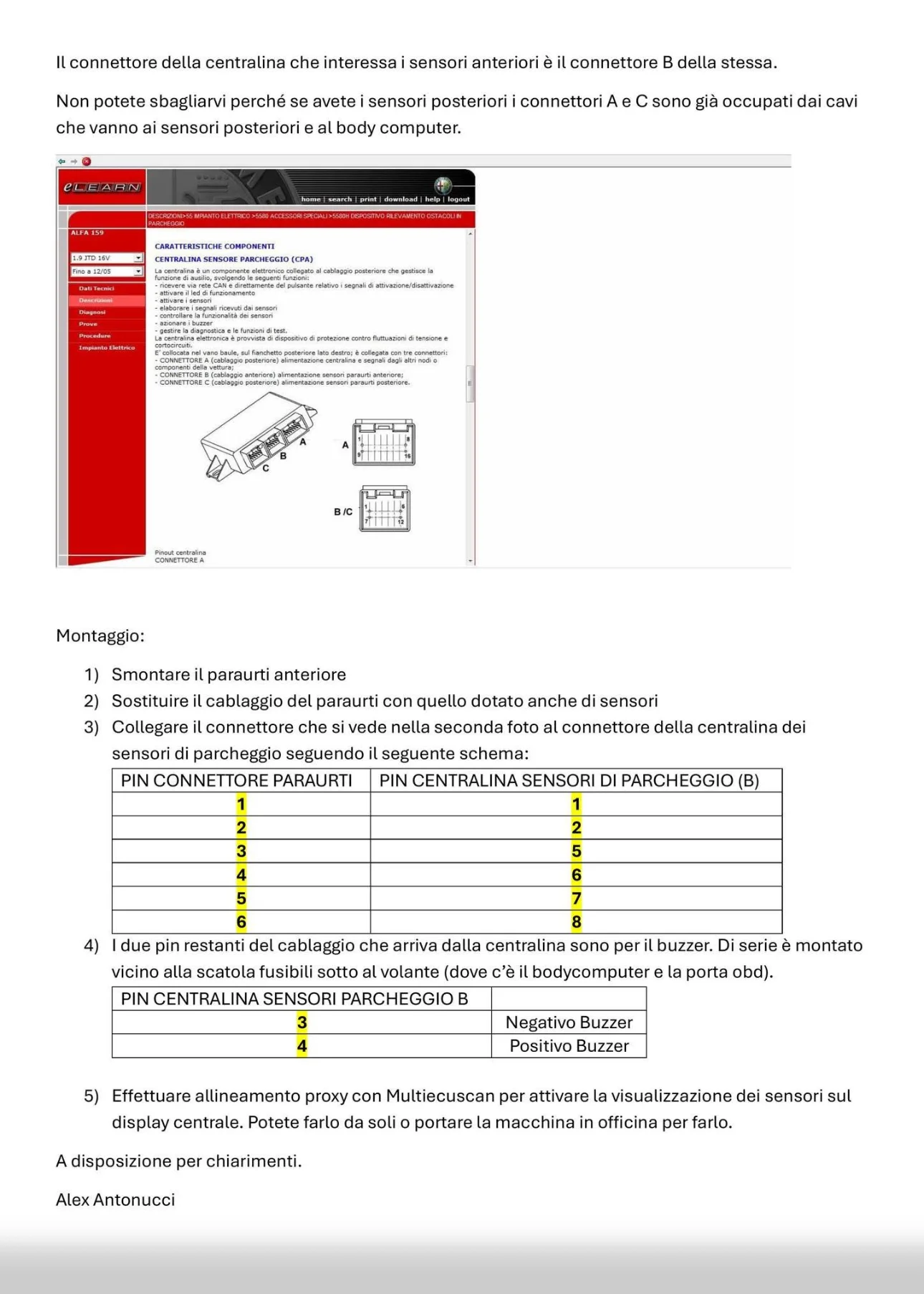

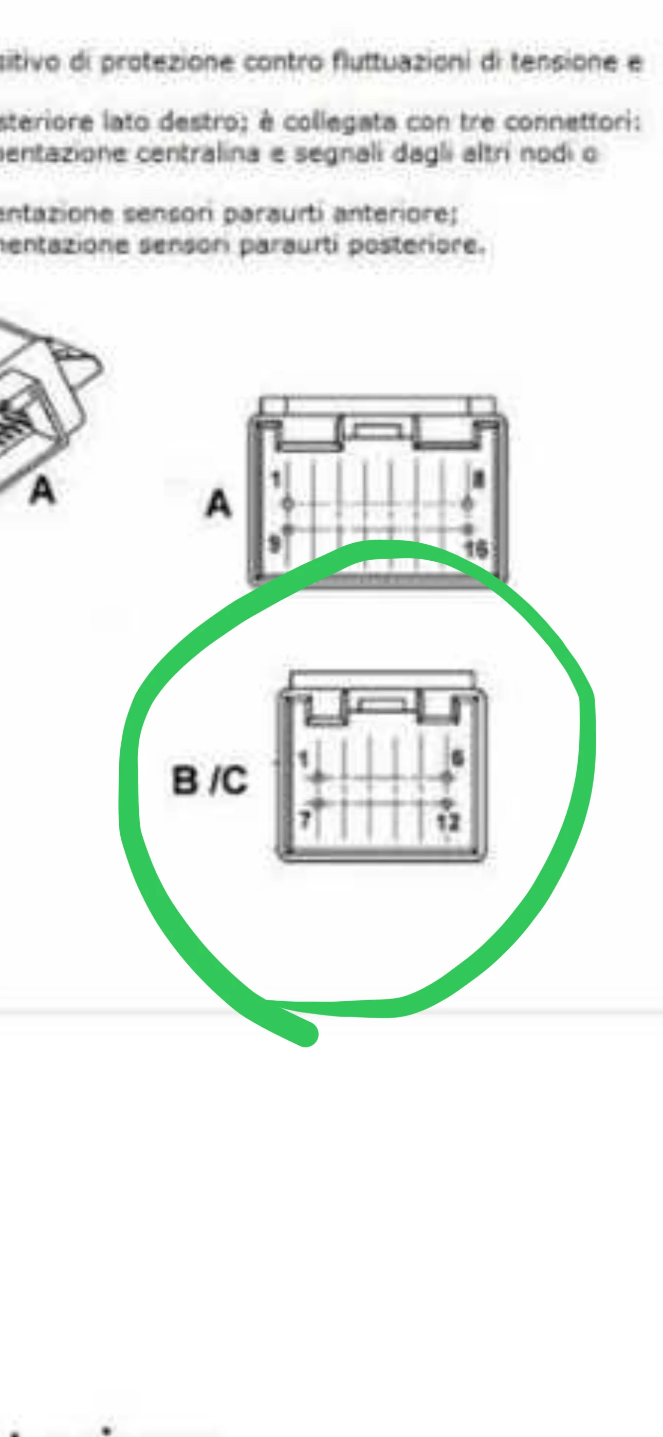

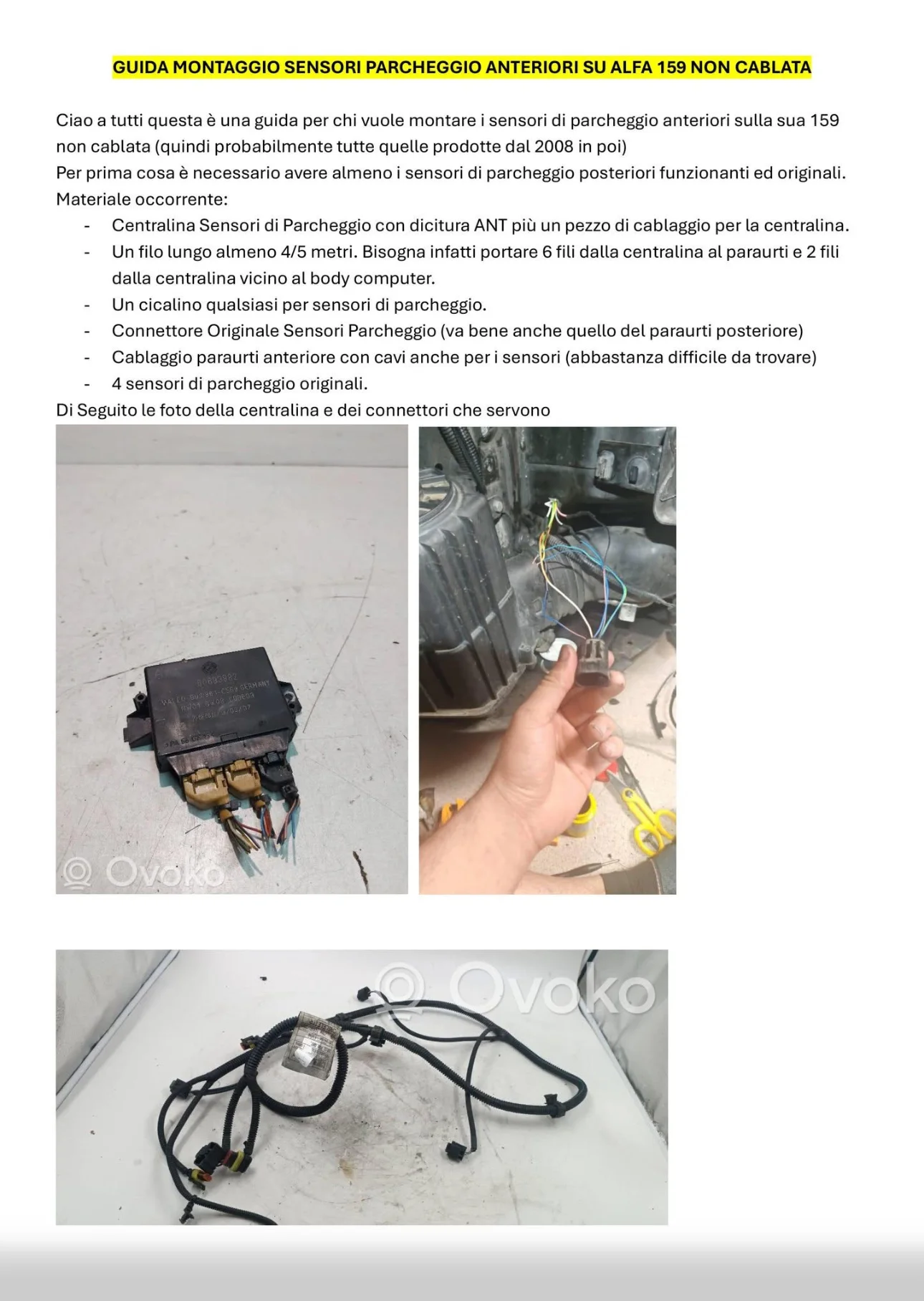

L’ho trovato sul gruppo delle 159.
Credo sia simile, praticamente uguale ma c è da capire la posizione dei pin den connettori messi in una linea da 6 pin anziché due Line da 3 pin l’una.
