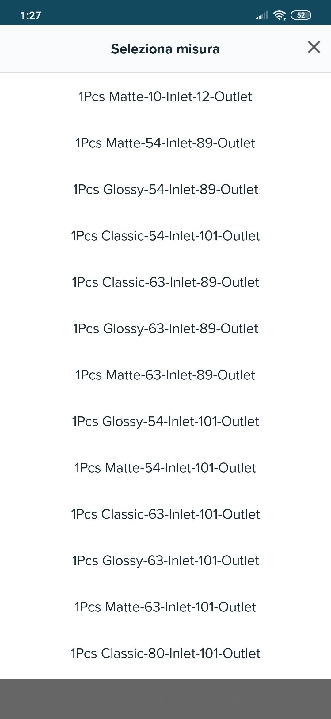

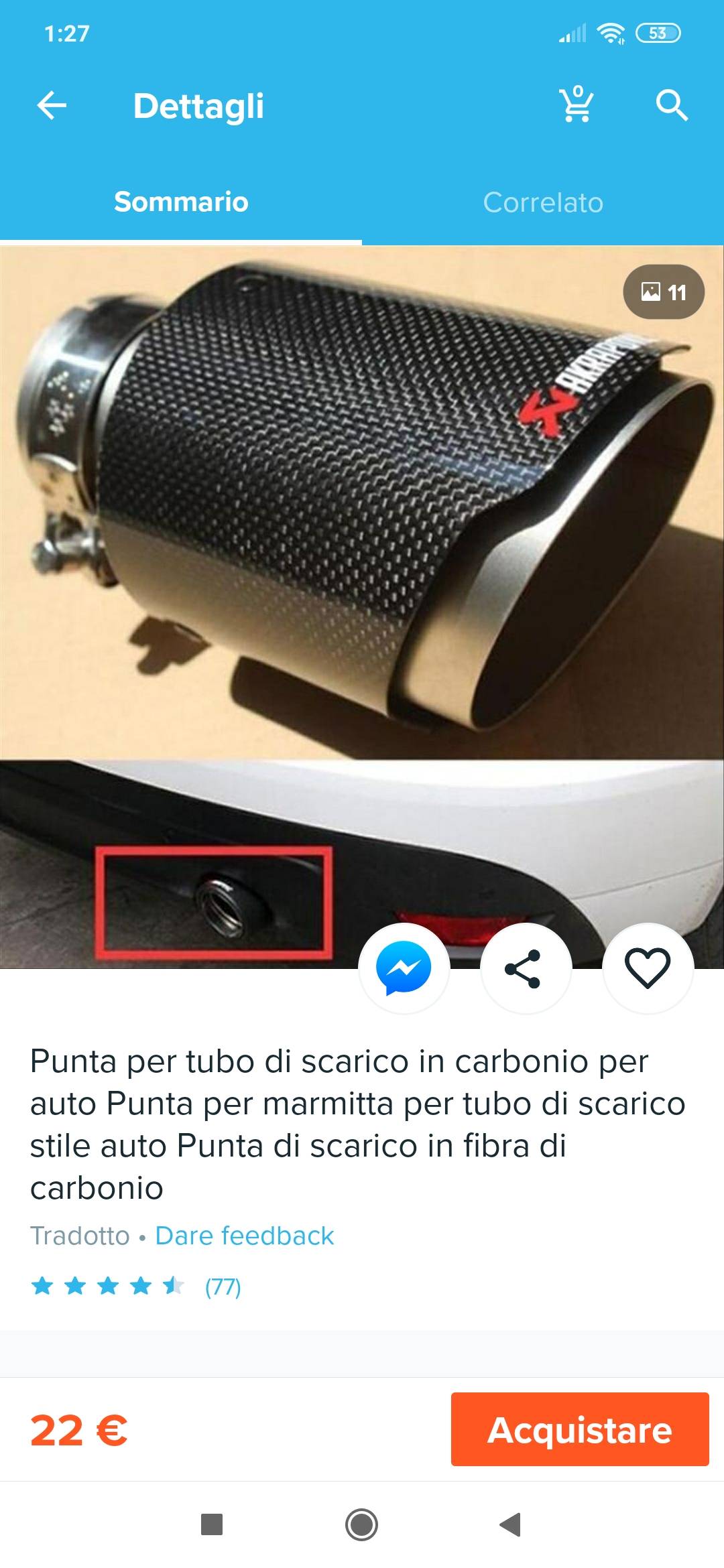

Salve,
vorrei prendere questi per una questione puramente estetica, mi dite le misure giuste da ordinare per i "cannoni" della Stelvio?
Grz anticipatamente

Salve,
Grz anticipatamente
credo dipenda se diesel o benzina... la diesel ha i tubi più piccoli, quindi credo siano i 54 per la diesel e i 63 per la benzina, gli 80 forse sono per la quadrifoglio... ma sono originali Akrapovic? metti un link? grazie
Ciao scusami ma il link nn ce l ho basta che vai su AliExpress e metti nella ricerca "exhaust carbon di Stelvio".
Se qualcuno può darci una risposta sulle misure gliene sarei grato, grz

Sulla diesel il tubo in uscita è 51mm (esterno) quindi la 54mm (esterno) va bene ma outlet minimo deve essere 114mm Per un buon lavoro va accorciato lo scarico di 50/60mm (sono marchiati akrapovic e sono fatti bene ma non sono originali).
Nn penso che siano originali visto il costo irrisorio, 38€ entrambi, infatti appena arrivano vorrei capire se l estetica è quello che mi aspetto sennò desisto dal montarli. C è da dire che ho visto alcune foto e francamente sono proprio belli
