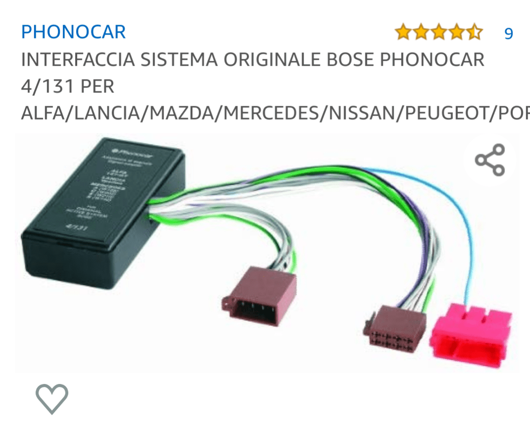

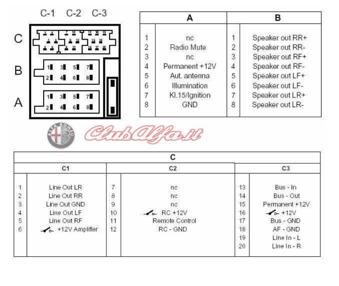

..Ciao,se acquisto l'interfaccia della phonocar 4/131 .ho un connettore maschio,uno femmina e infine.c'e un terzo connettore maschio color rosa (visto in foto)..in.quello rosa ci devo attaccare il connettore a 20 vie del mio impianto bose?(io ho un alfa mito)..questo connettore peró ha solo un cavo azzurro in uscita .....oppure non serve comprare l interfaccia e devo collegare direttamente il cavo che fa accendere l ampli a quello che sulla uscita della autoradio ce scritto Power antenna / amplifier turn on?..poi un ultima cosa: dal connettore di alimentazione ce un altro cavo chiamato antenna aut ..anche questo va collegato sempre al cavo della radio(power amplifier turn on/antenna)??..in allegato ho messo immagini dell'interfaccia e lo schema della mia autoradio di serie con impianto bose
