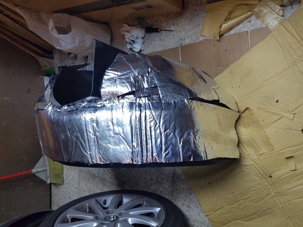

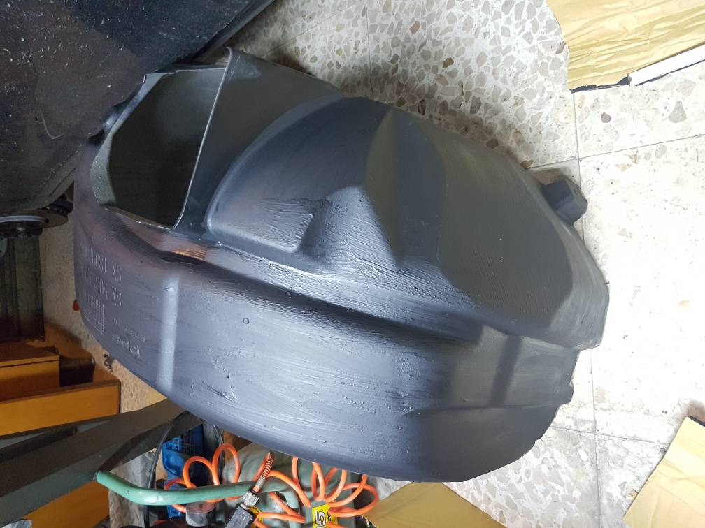

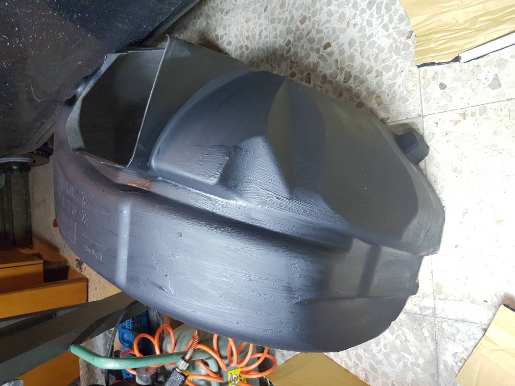

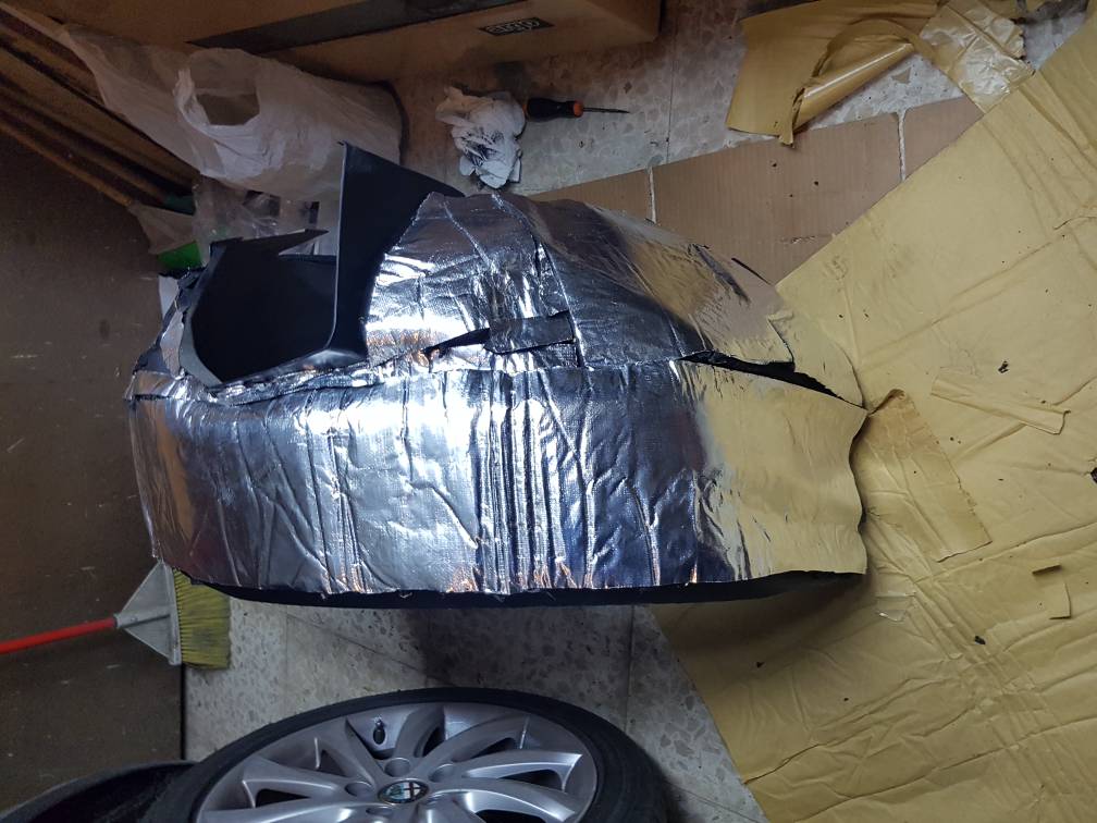

Ho rivestito il passaruota antsx il lavoro e stato abbastanza facile anche se sagomare il materiale fonoisolante porta via tempo e pazienza (che non ho)[emoji36] [emoji36]
Questo è il risultato:
Antirombo 3M a pennello:
Rivestimento di polipropilene autoadesivo 1cm con foglio di alluminio
Ora mi tocca fare l altro e vedere se la resa e migliorata. Se riesco posto un video sulla insonorizzazione prima e dopo.
Visualizza allegato 138833
Rivestimento di polipropilene autoadesivo 1cm con foglio di alluminioVisualizza allegato 138834

Esperimento riuscito...sono riuscito ad attenuare il rumore esterno. Unica pecca non mi sono più trovato con i fori originali e ho dovuto ribucare per via dello spessore del materiale.
