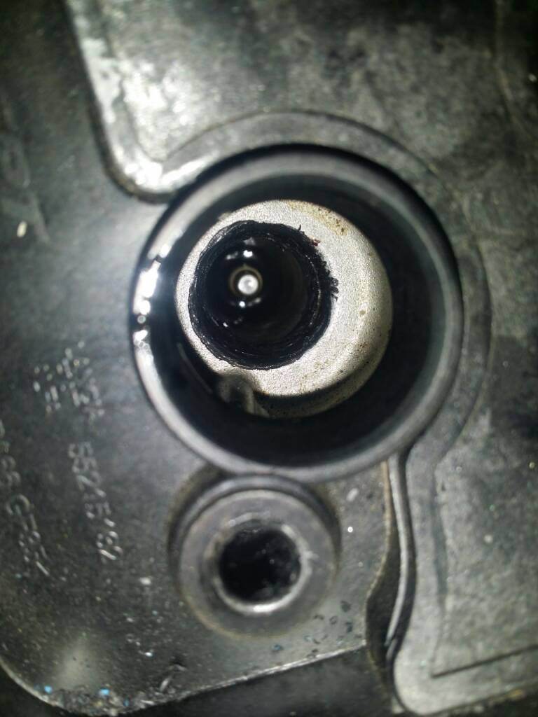

Motore che strattona
Mi sono messo a controllare tutte le bobine e l unica cosa che ho notato è che ho le candele allagate di olio.
Ora sostituisco la guarnizioni del castello.
Vediamo se è anche dovuto a questo
Non perde dalla guarnizione del Castelletto . Ma tra coperchio punterie e testa . Devi a montare la distribuzione e rimettere la pasta
