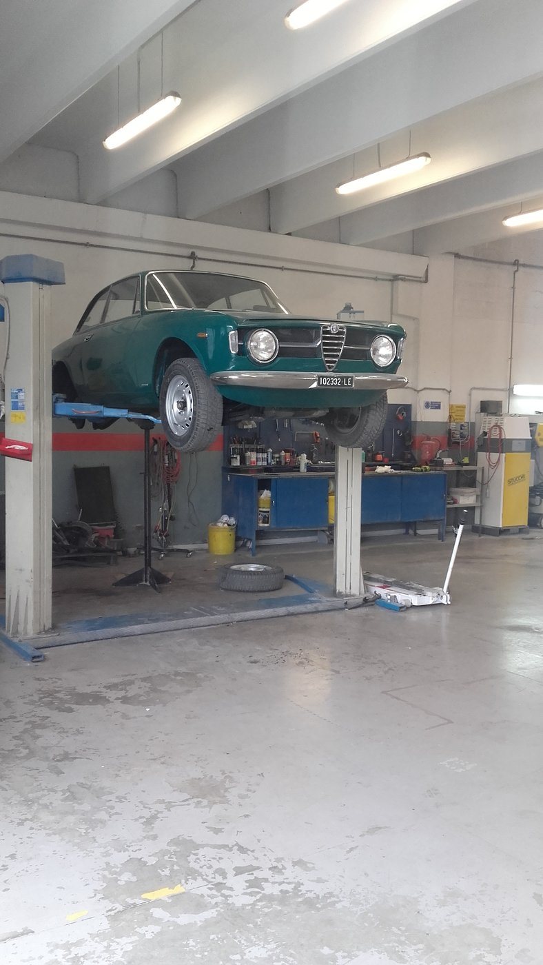

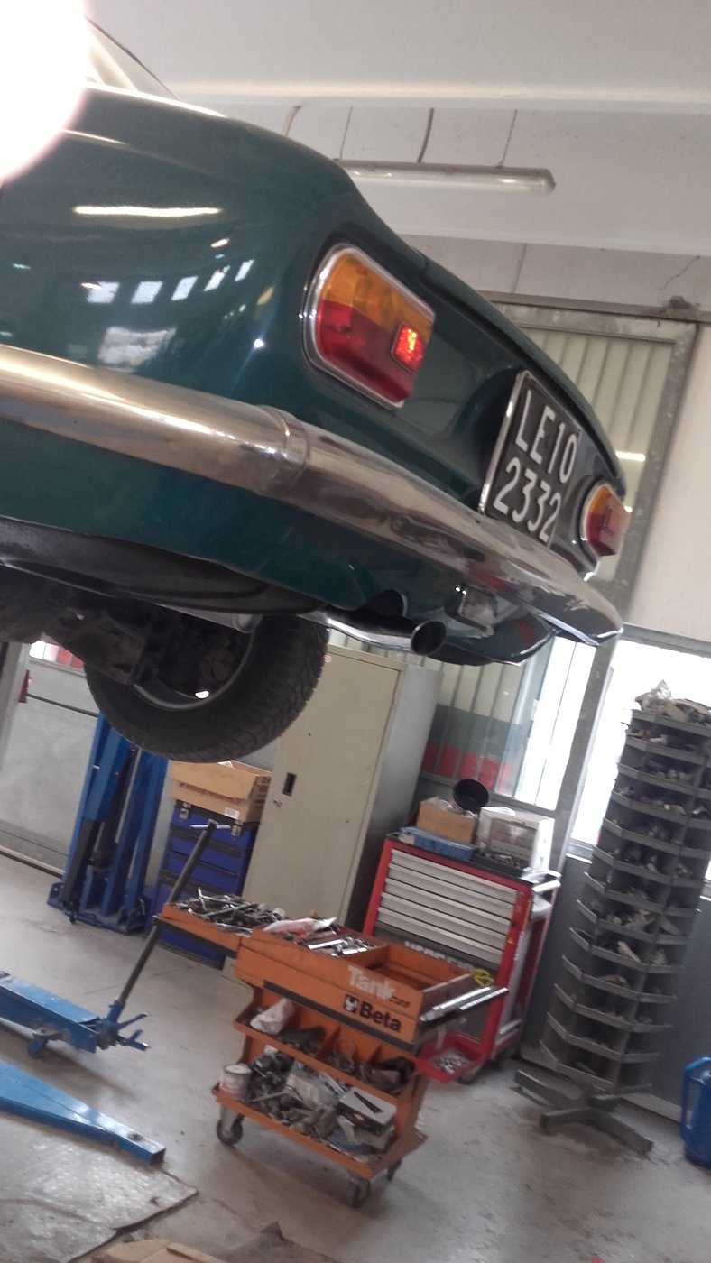

Ciao a tutti
sono in fase di ultimazione di Gt Junior 1.3 scalino del 1968. Dopo varie ricerche su Internet ho scoperto che la serie del motore ar00530 *S162.. è di un gt junior del 1974. Ci sono problemi in futuro per una eventuale omologazione ASI TARGA ORO?
    144.3 KB · Visualizzazioni: 645
    150.6 KB · Visualizzazioni: 568
Essendo dello stesso modello e stessa cilindrata viene accettato con una nota nel certificato di identità ( librettino con foto ) del tipo:
" Blocco motore di epoca successiva ma di tipo compatibile "
