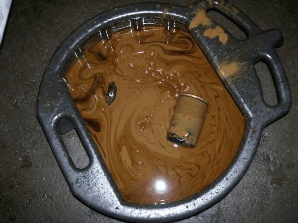

Il liquido radiatore prima era a livello? Chiazze dello stesso per terra? Se rispettivamente si e no, allora la cosa più probabile è che o ti è finito nell'olio (rottura scambiatore o altro) o che ti è finito nei cilindri.
Se è finito nell'olio lo vedi dall'astina ed eventualmente dal tappo di riempimento, l'olio emulsionato è così tipo caffelatte (e il livello sarà bello alto):
Se l'olio è buono potrebbe essere la guarnizione della testa.

Uhm, probabilmente in quella dello scambiatore rotto, ma in entrambi i casi non sarà una passeggiata se si tratta di uno di quei due possibili guasti.
