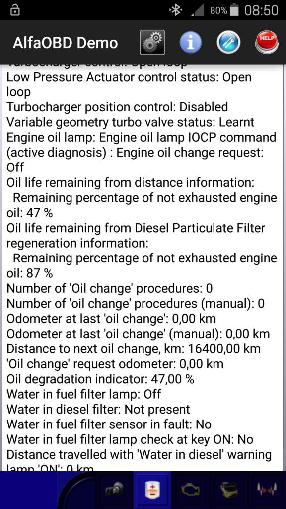

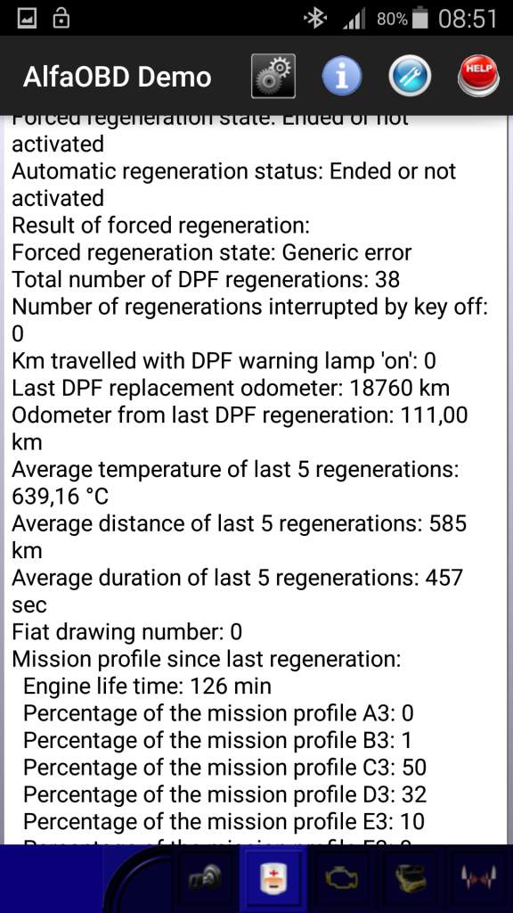

devo dire che per fortuna non ho mai interrotto rigenerazioni (anche se di una ero quasi sicuro boh), adesso ho 19500km circa e ho fatto dal log 38 rigenerazioni dpf quindi circa una ogni 513km
altra cosa importantissima che ho trovato è il degradamento olio che vedo al 47% non male visto che più o meno pensavo fosse a fine vita :)
Se hai la versione pro puoi anche azzerare i tagliandi e il degrado olio (quandi lo cambi).
