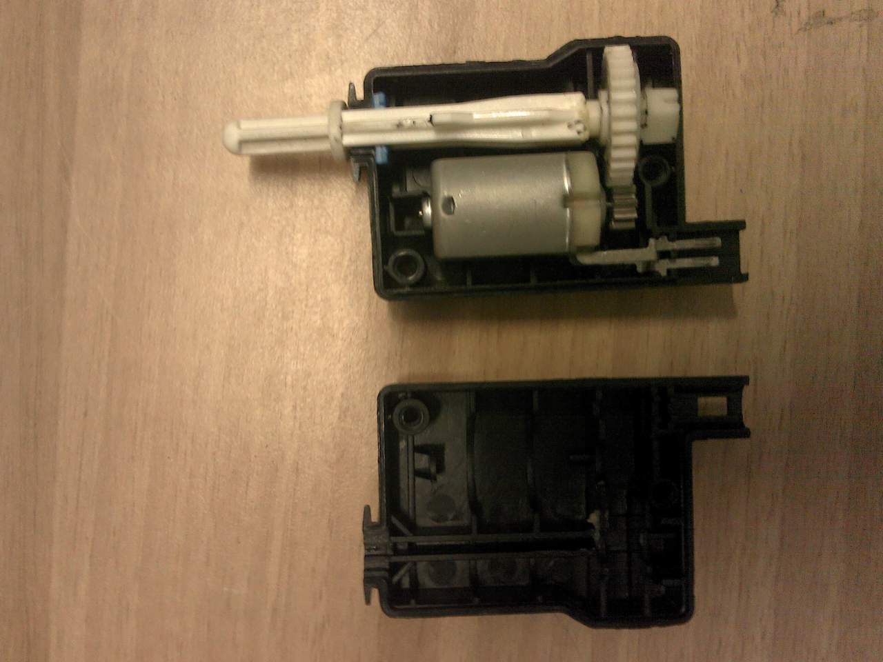

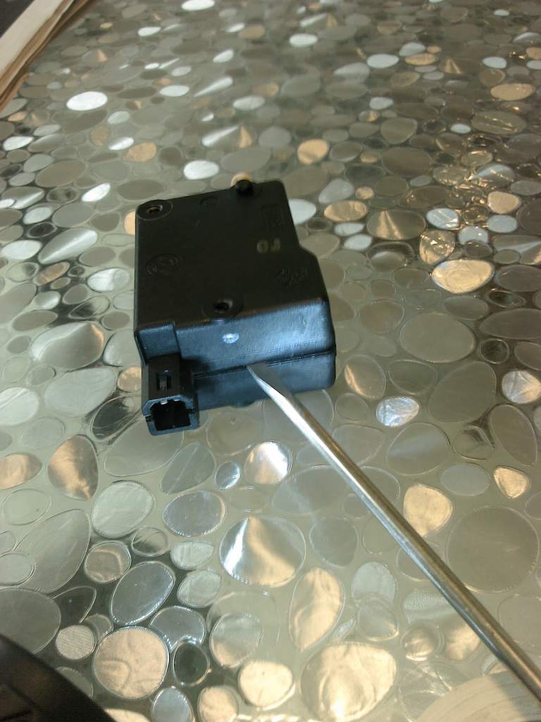

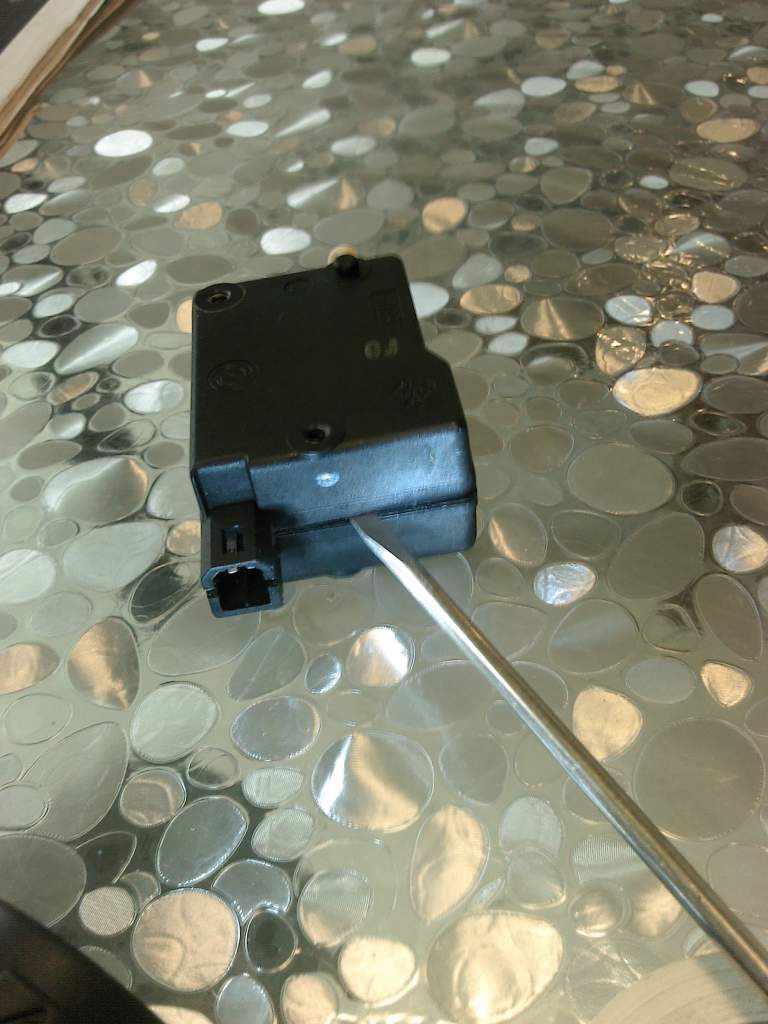

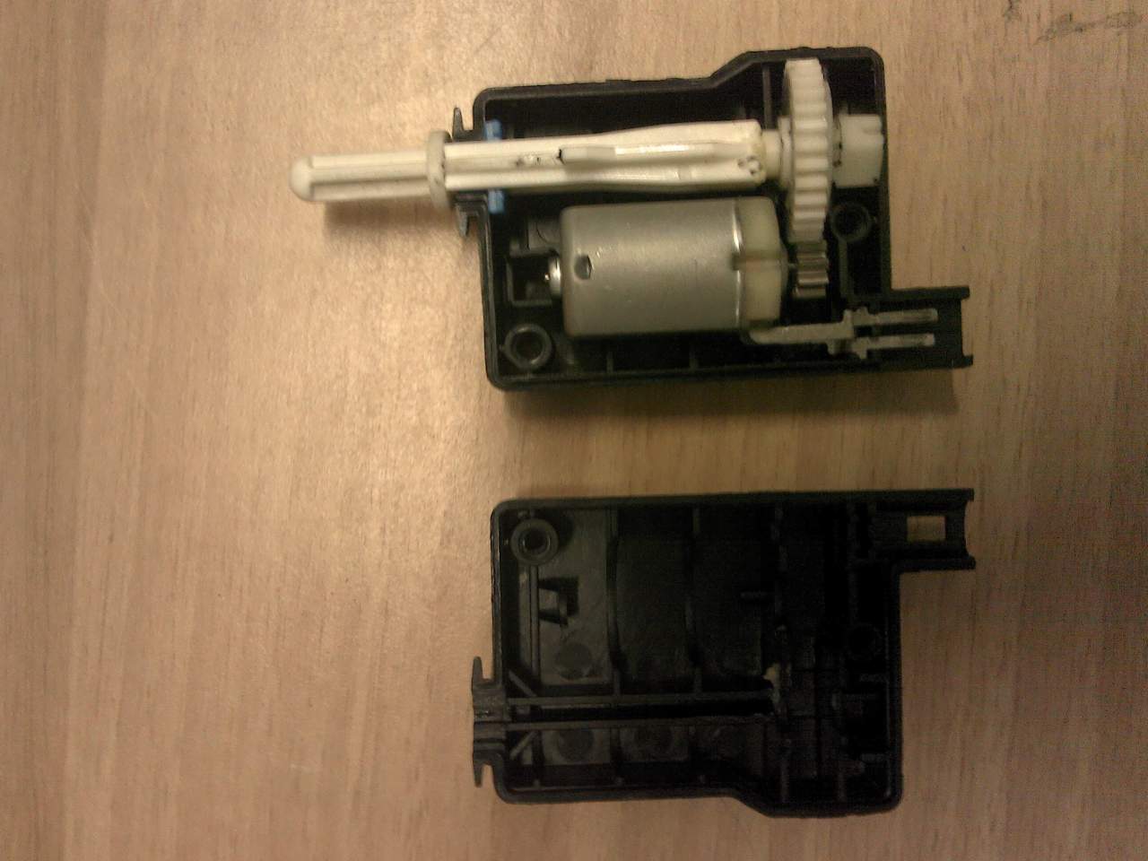

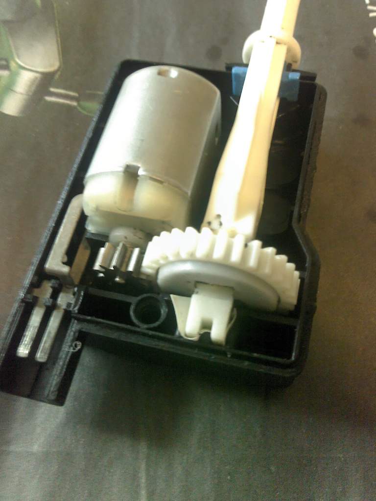

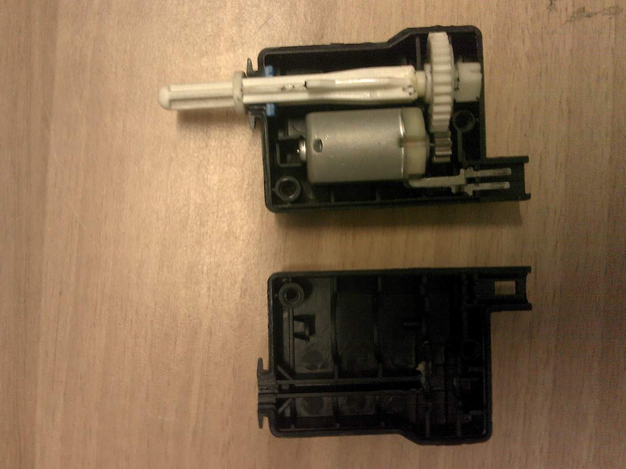

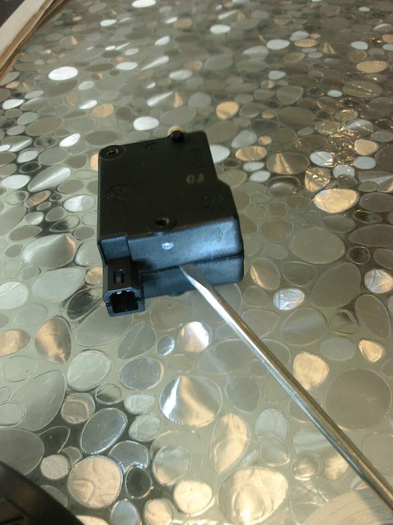

Ho deciso di aprire il box che contiene il meccanismo del motorino, usando un cacciavite a taglio sottile.

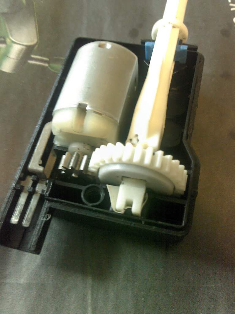

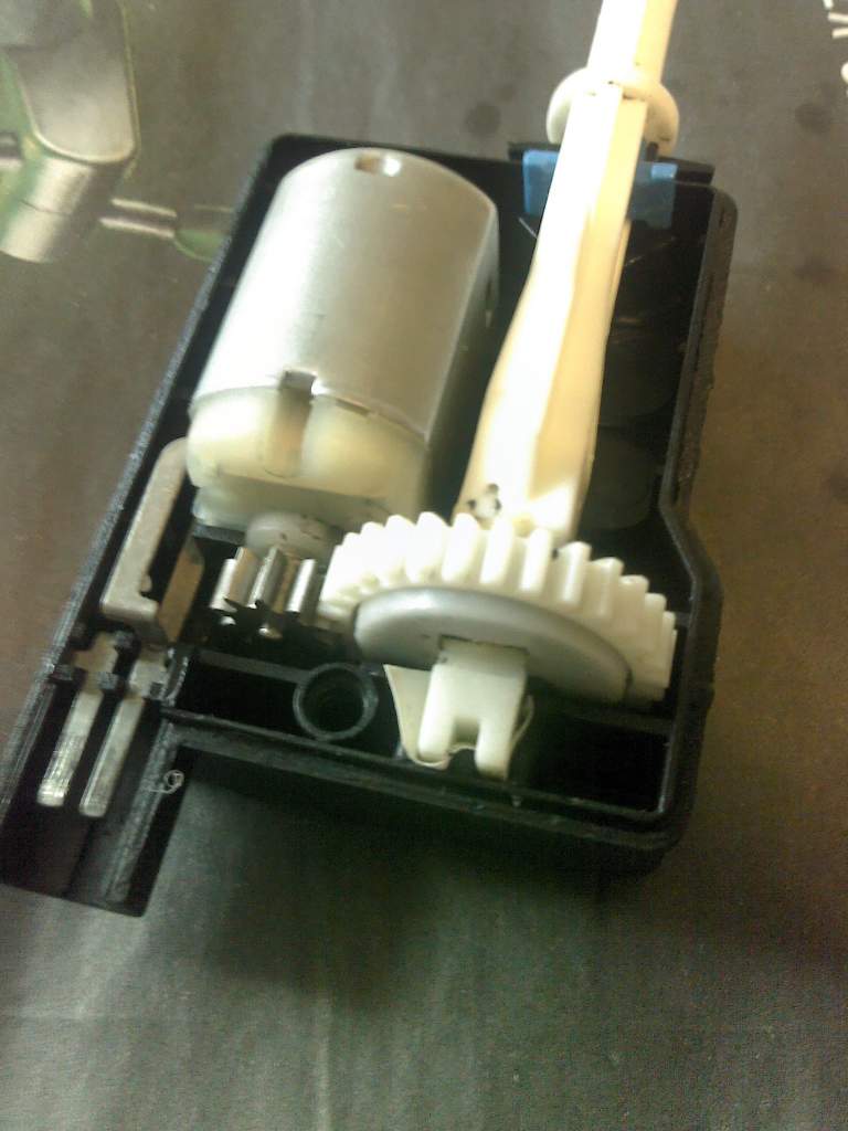

Interno del contenitore: si vedono il motorino elettrico ed il perno bianco.
Il problema del blocco è dato dal perno bianco che esce dalla sede quadra. Io ho risolto spessorando con del nastro adesivo la sede stessa.
Si vede il nastro adesivo bianco che sborda dalla sede. Adesso funziona senza impuntamenti. Vedremo quanto dura. Buon lavoro a tutti.
Visualizza allegato 121961
Visualizza allegato 121963
Visualizza allegato 121962
PS: Ho inoltre rinforzato la chiusura del box, avvolgendo il nastro adesivo tutto intorno.
