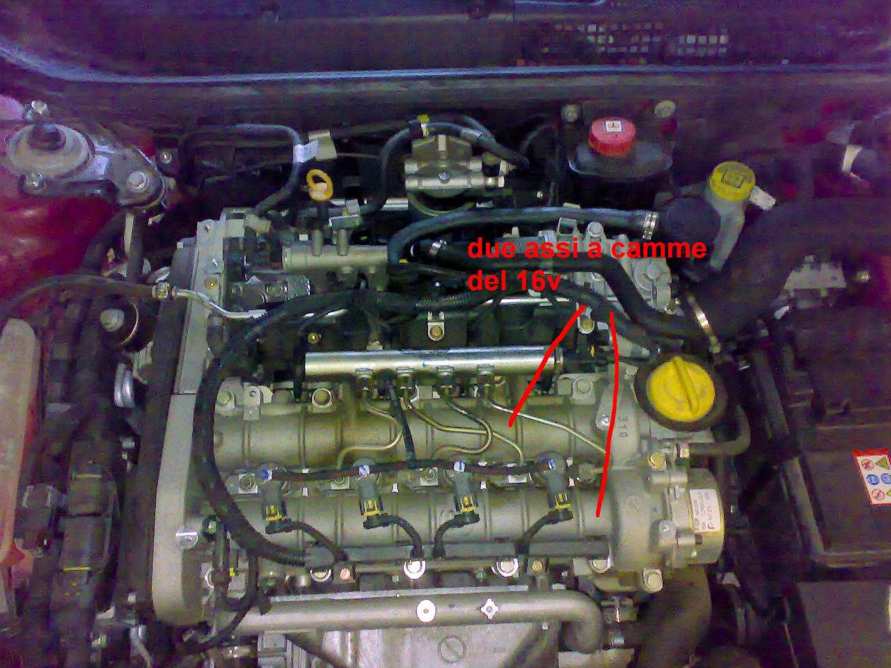

confermo che il 120cv non esiste 16v, o hai il coprimotore sbagliato oppure ha 150cv. prova a guardare sul libretto o sulla targhetta nel vano motore. sul registro informati di Alfa io non ci metterei la mano sul fuoco, la mia 147 aveva a libretto a serigrafato su targhetta il codice, sul registro Alfa un altro: dopo la segnalazione mi hanno richiamato dicendomi che correggevano il codice del registro Alfa, perchè in effetti dopo verifica è risultato errato.
oppure ancora più sicuro: fatti togliere il coprimotore (così ne approfitti per vedere se la testa è pulita o trasuda olio) e vedi con i tuoi occhi se è 16v o 8v. ti allego la foto del mio 16v, si vedono chiaramente le due "gobbette" che ospitano i due alberi a camme, l'8v ne ha solo una e gli iniettori mi sembra di ricordare siano sotto un ulteriore plastica nera

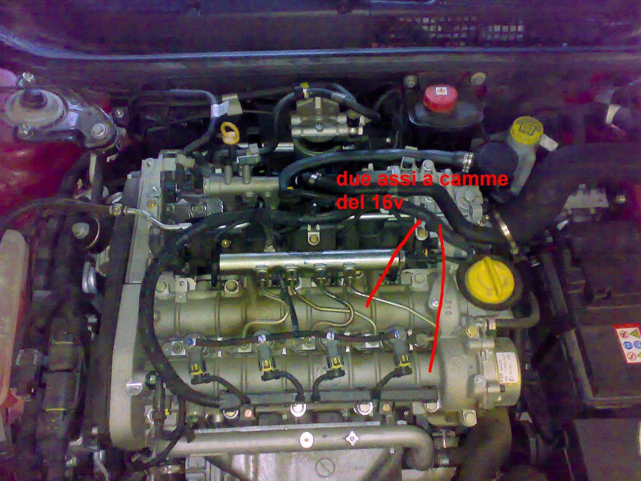

Visualizza allegato 43221
