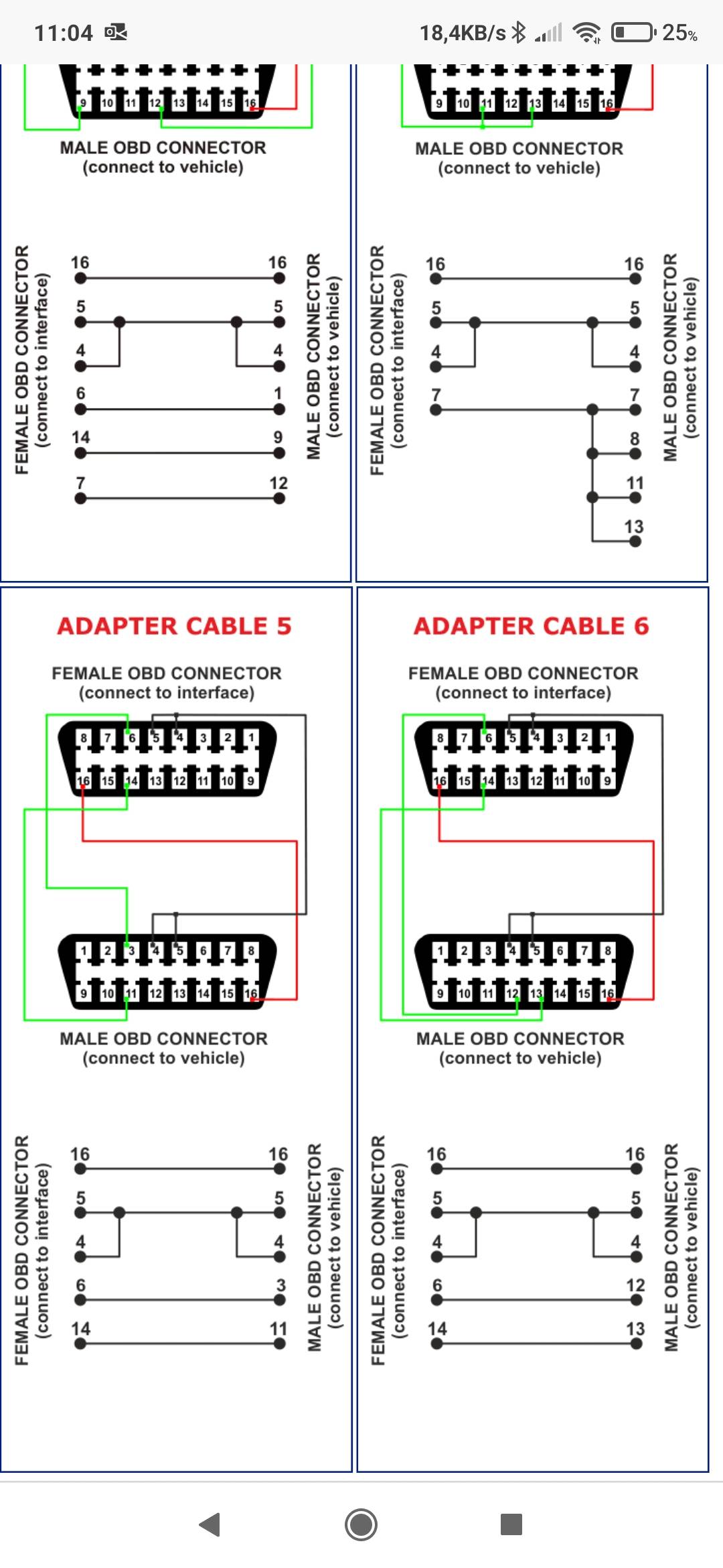

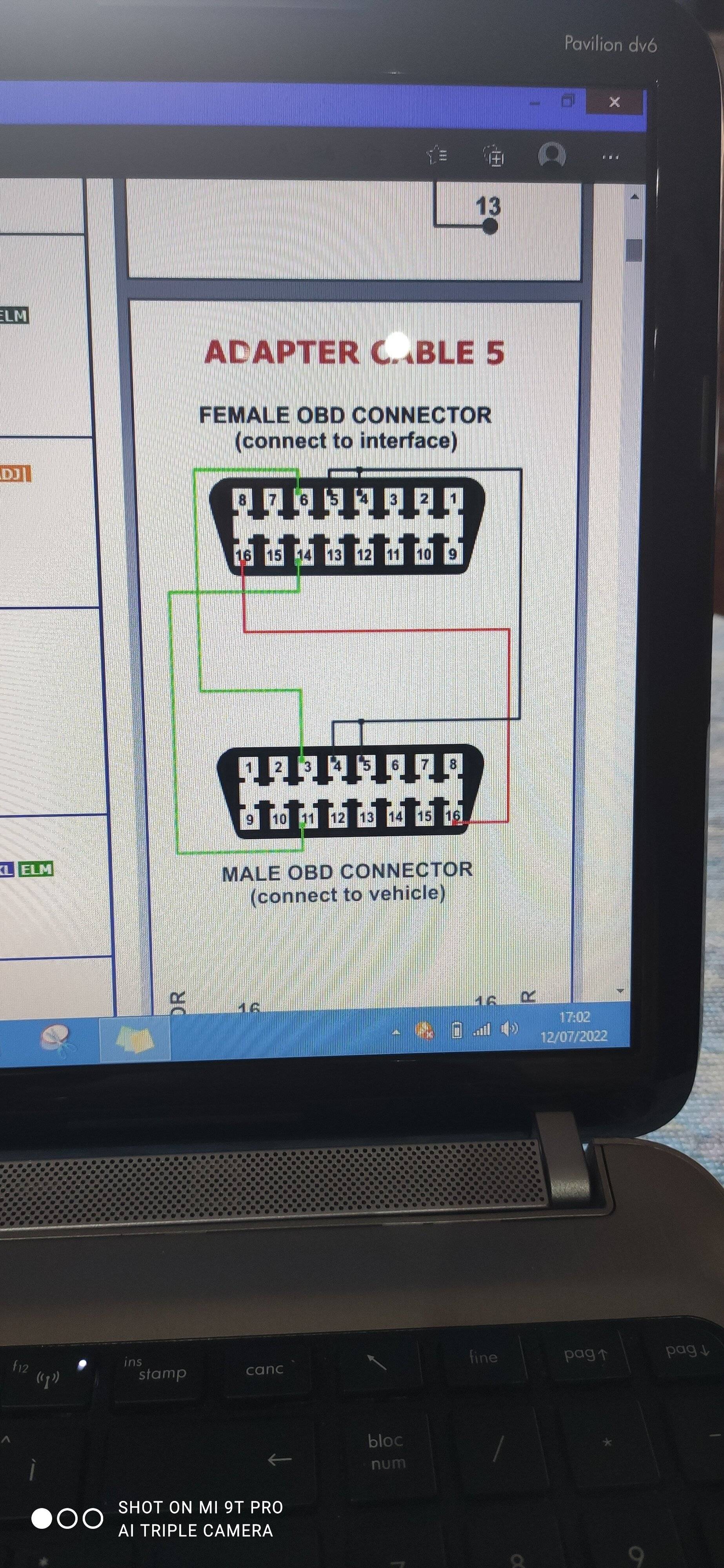

Ho controllato ora la continuità con il tester dei connettori blu/grigio per ogni pin e controllando quanto è riportato sul sito multiecuscan qualcosa non quadra
Sul connettore 5 il tester fa bip (continuità) solo sul 4/5 femmina e 4/5 maschio, gli altri non danno segnale, dovrebbe fare bip anche su 3/6 11/14 16/16 ma nulla.
Quindi è difettoso? L'allineamento proxy lo fa correttamente senza errori perché?
4/5 sono solo le masse, devi avere continuità anche sugli altri tre segnali
Ho controllato sul sito gli schemi dei cablaggi e non c'entrano nulla con i cablaggi reali. I pin non corrispondono, qualcuno se ne accorto?

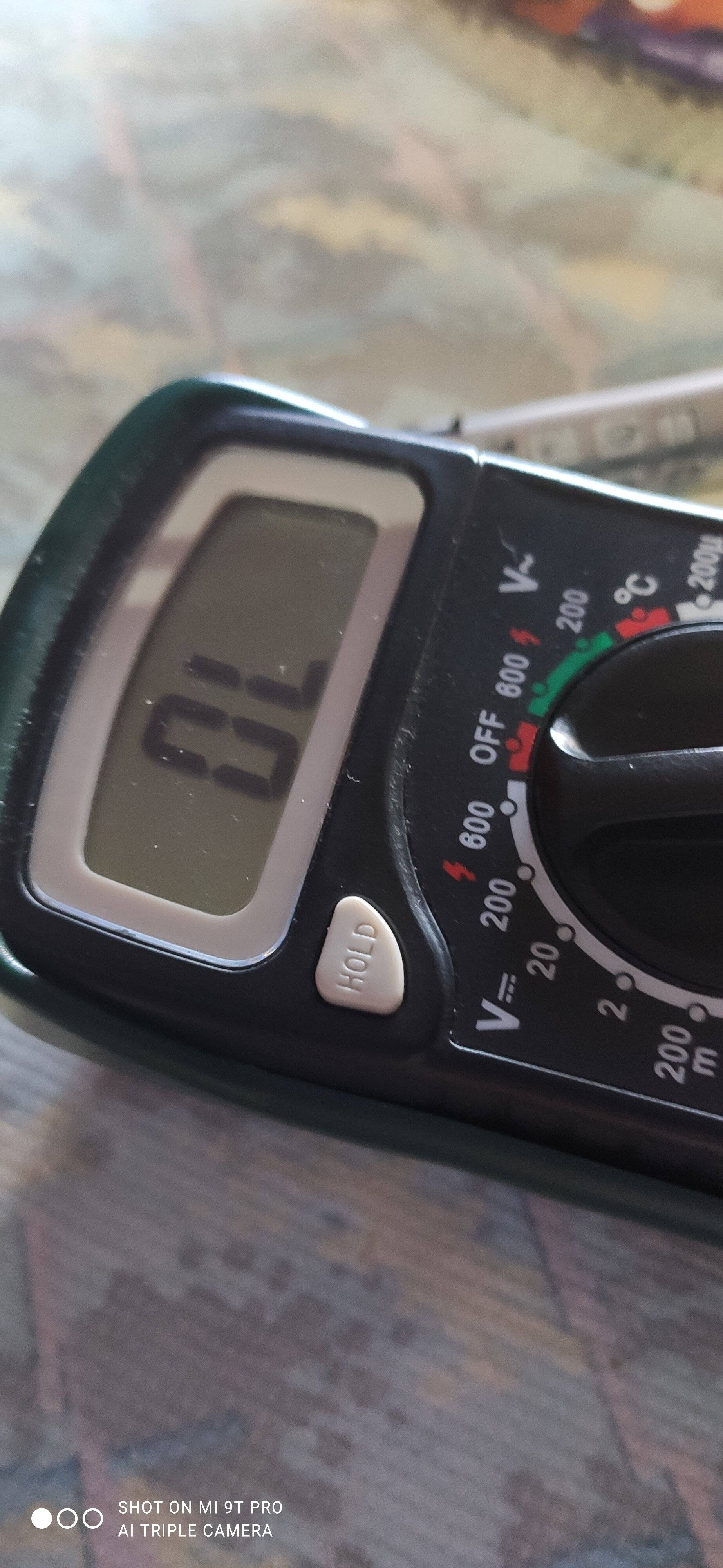

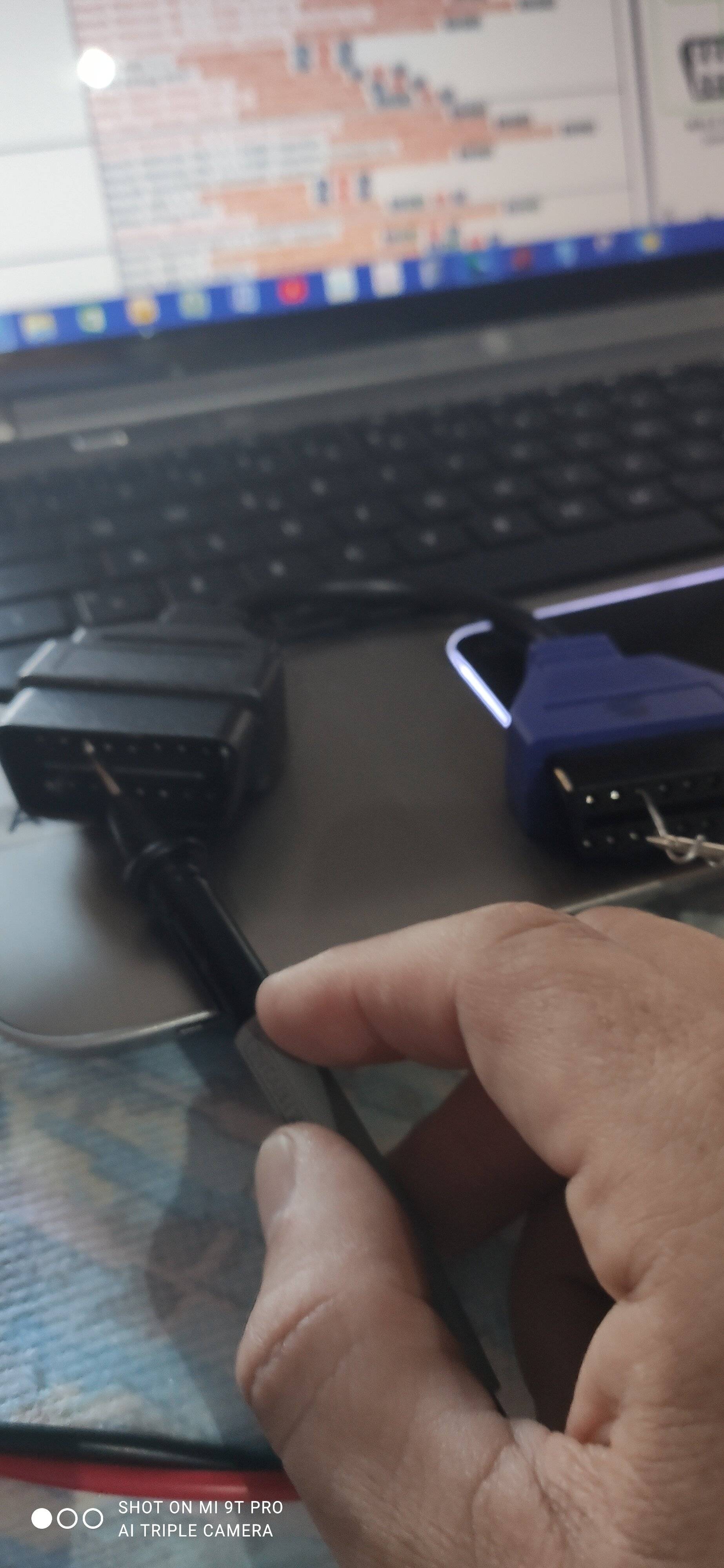

Non beepa

Cablaggi originali comprati da multiecuscan.it
difettosi ???
il multimetro su che scala è ???
