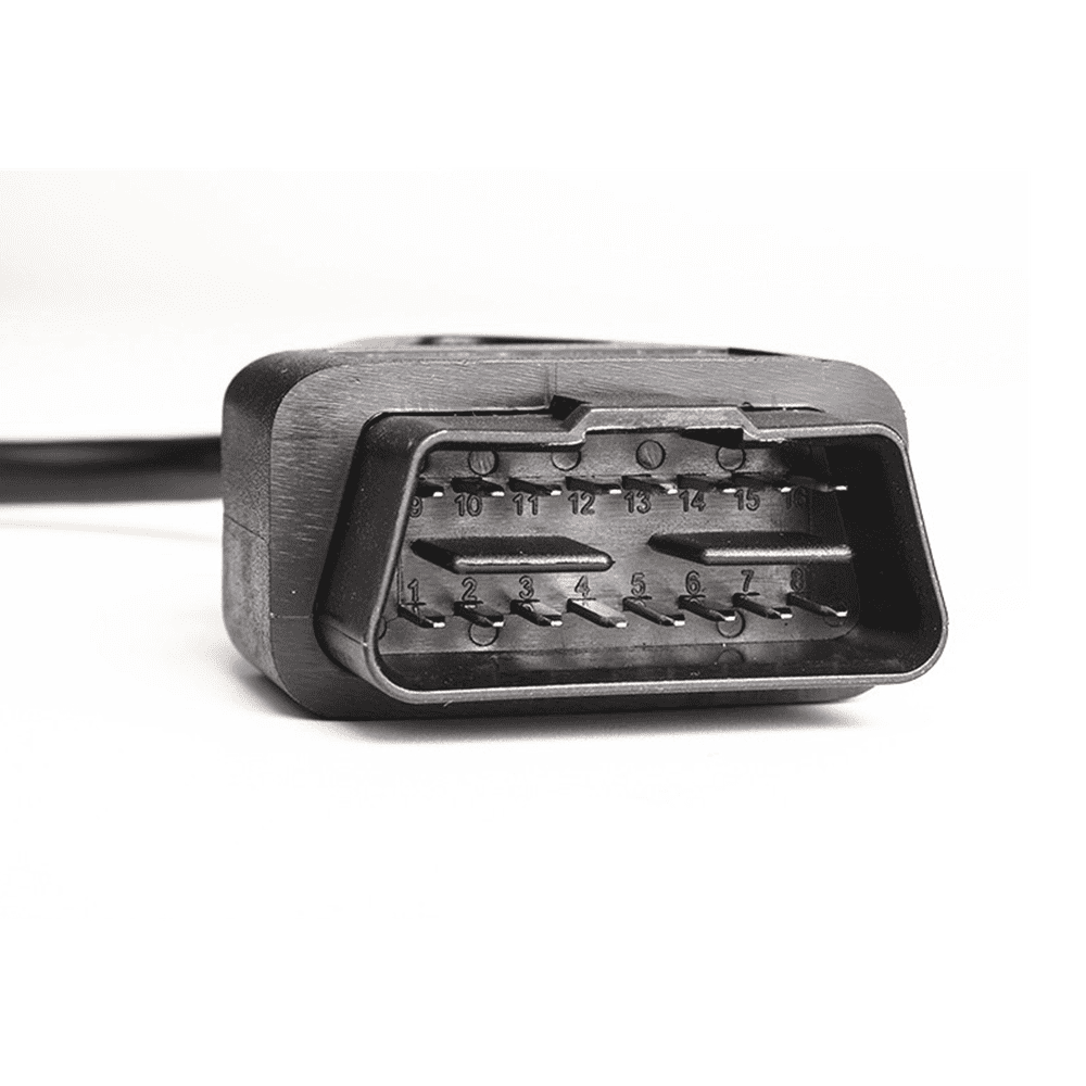

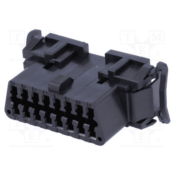

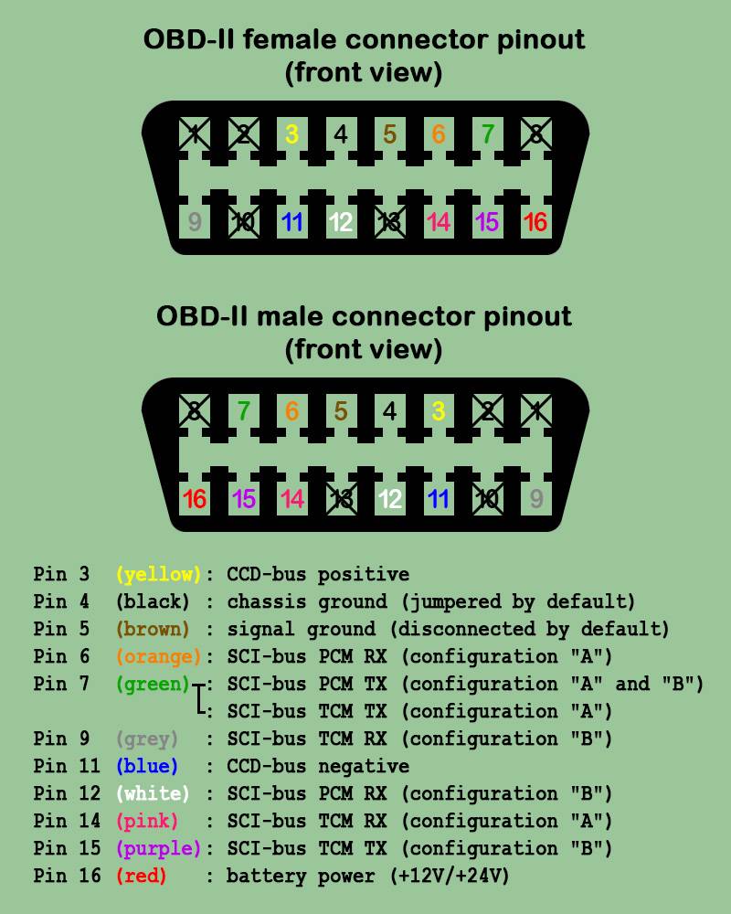

Ocio che il disegno dello schema, ricordo che ebbi qualche problema anch'io e dovetti rifarmeli da solo.
Quando fai la misura di continuità usa come riferimento solo i numeri dei pin indicati negli schemi e non la posizione indicata dal disegno.
Per la posizione usa queste facendo riferimento ai numeri che sono indicati direttamente su spina maschio/presa femmina:
MASCHIO:
Femmina:
Reactions: DiCDiC
mi sa che le figure sul sito sono invertiti maschio e femmina
Ecco perché allora l'allineamento proxy lo fa... I cavi acquistati sono corretti è lo schema quindi che è sbagliato.
