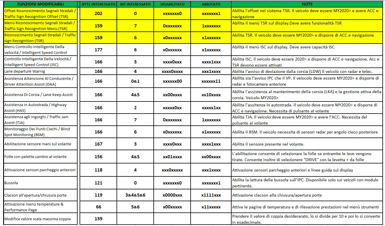

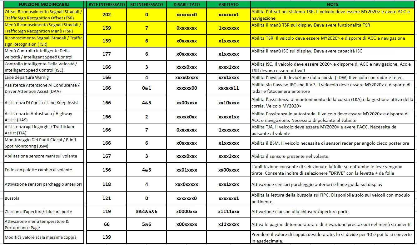

In questo specchietto ti ho evidenziato i byte e i bit che devi modificare nel proxy.

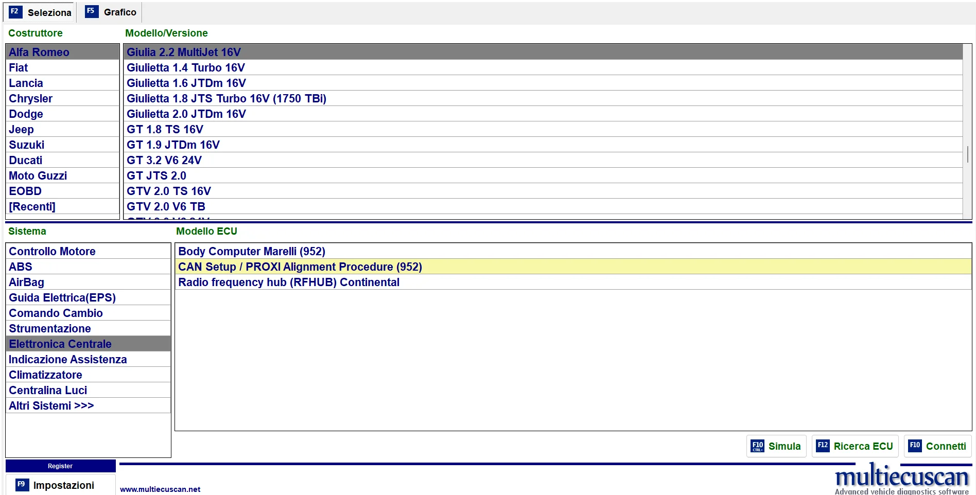

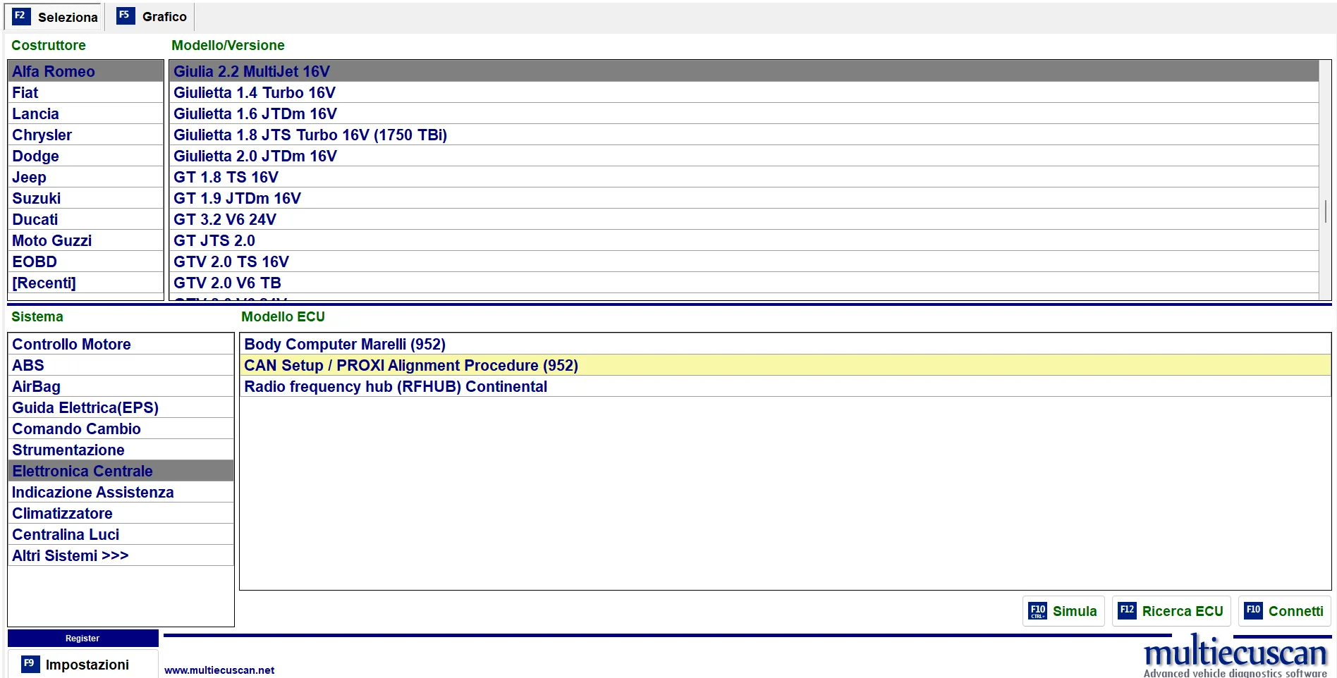

Non so se sei pratico, una volta collegato con MES e scelta l'auto, vai su "elettronica centrale" e poi selezioni "Can setup / Proxy Alignment Procedure"

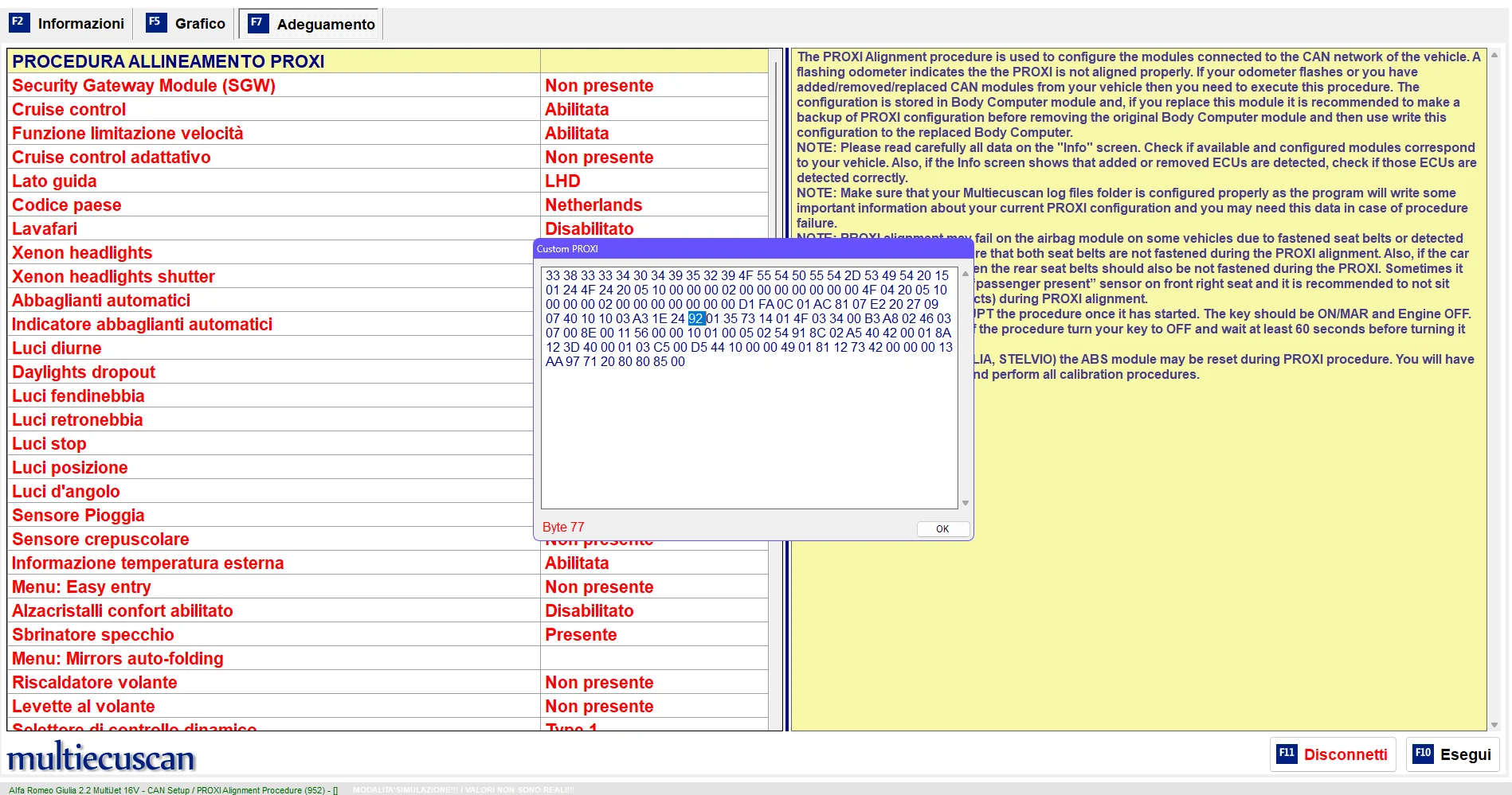

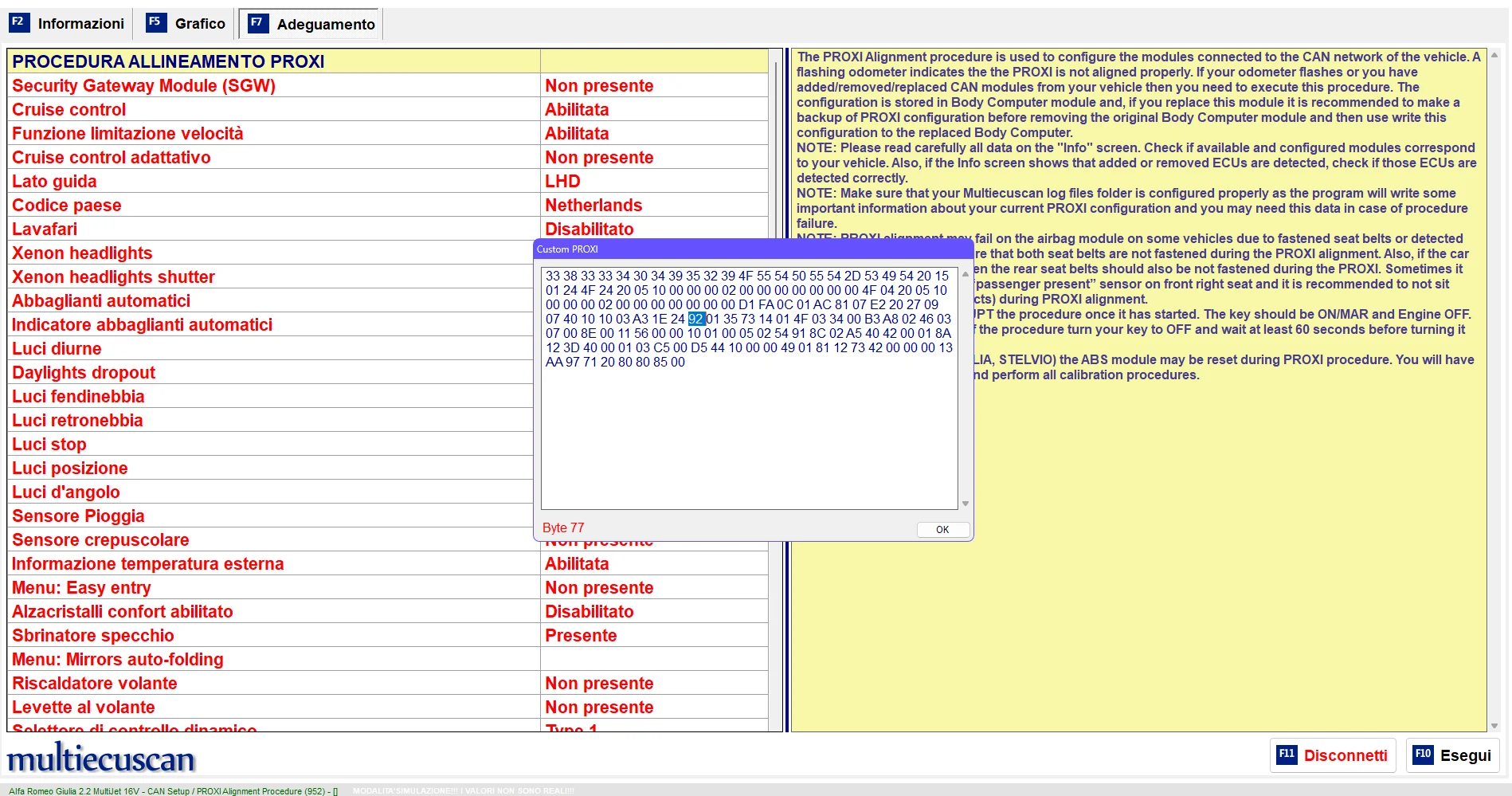

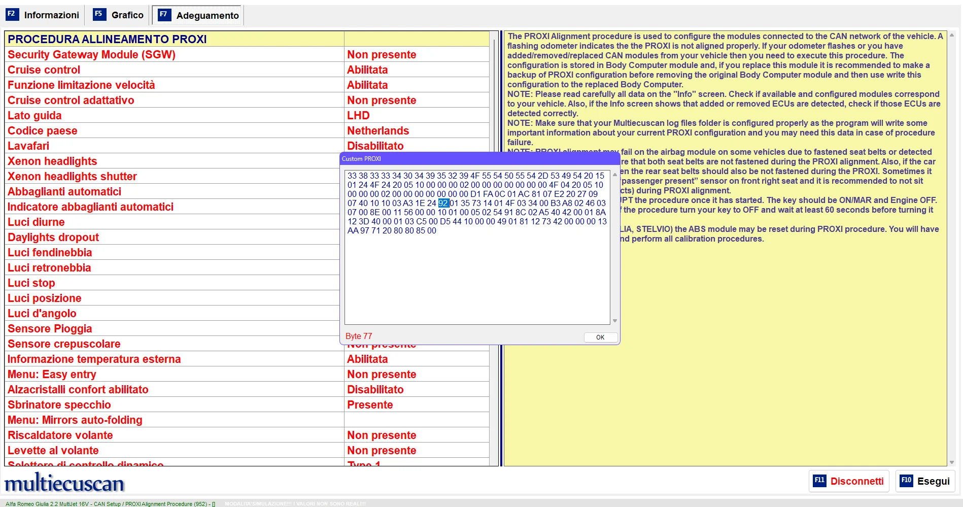

Una volta entrato selezioni "Adeguamento" e poi premi insieme CTRL+ALT+C e ti si aprirà la finestra del tuo proxy, e quando andrai ad evidenziare il byte sotto vedrai a quale numero di posizione corrisponde come puoi vedere da questo esempio

Procurati una qualsiasi app che ti faccia da convertitore, in modo da convertire il valore del byte da esadecimale a binario, in modo capire quale bit devi modificare e poi riconvertire il binario in esadecimale. Ricorda che il binario si legge da destra verso sinistra iniziando a contare dallo zero.
Per sicurezza salvati su un foglio di note il tuo proxy originale prima fare qualsiasi modifica.

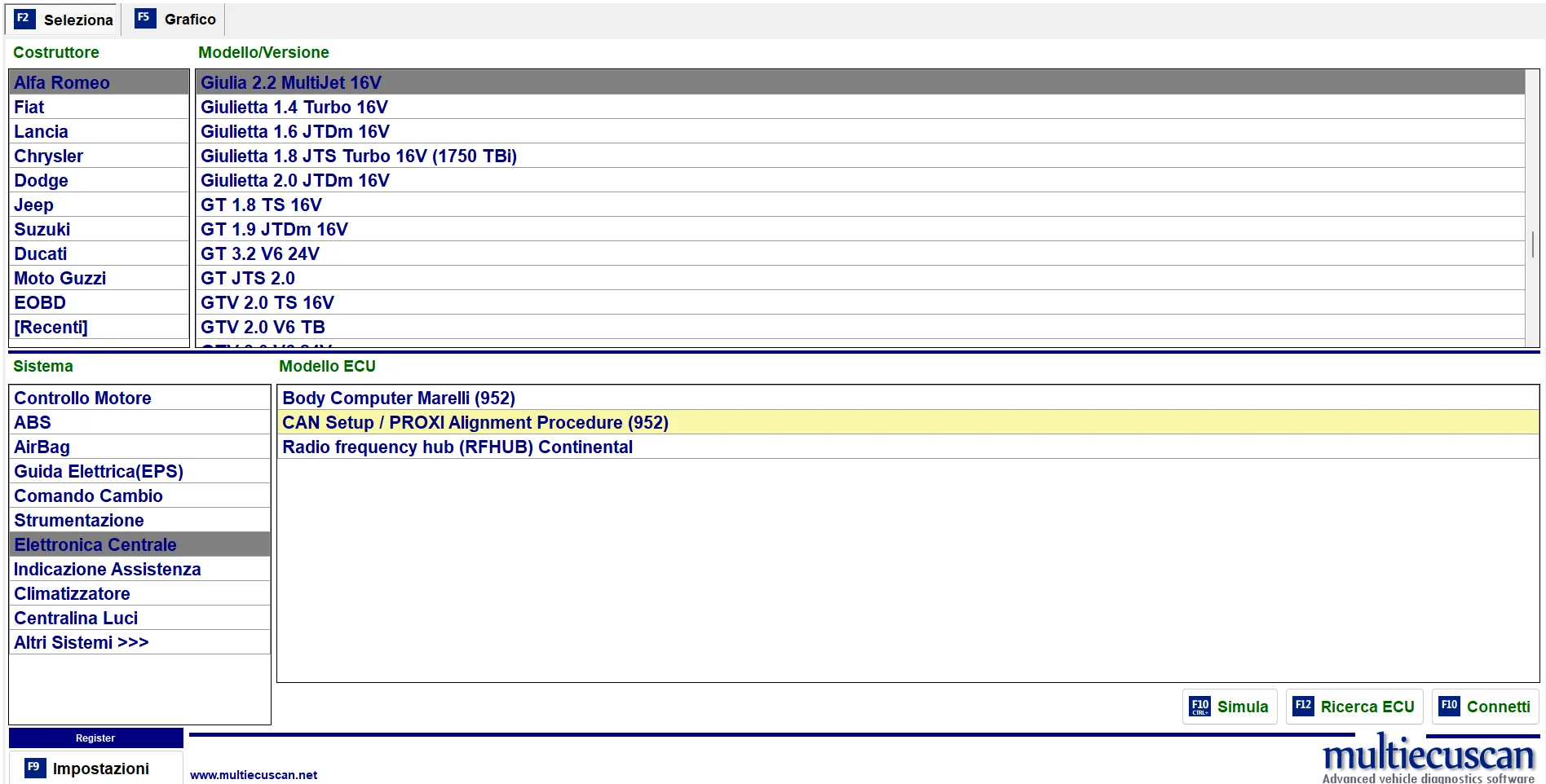

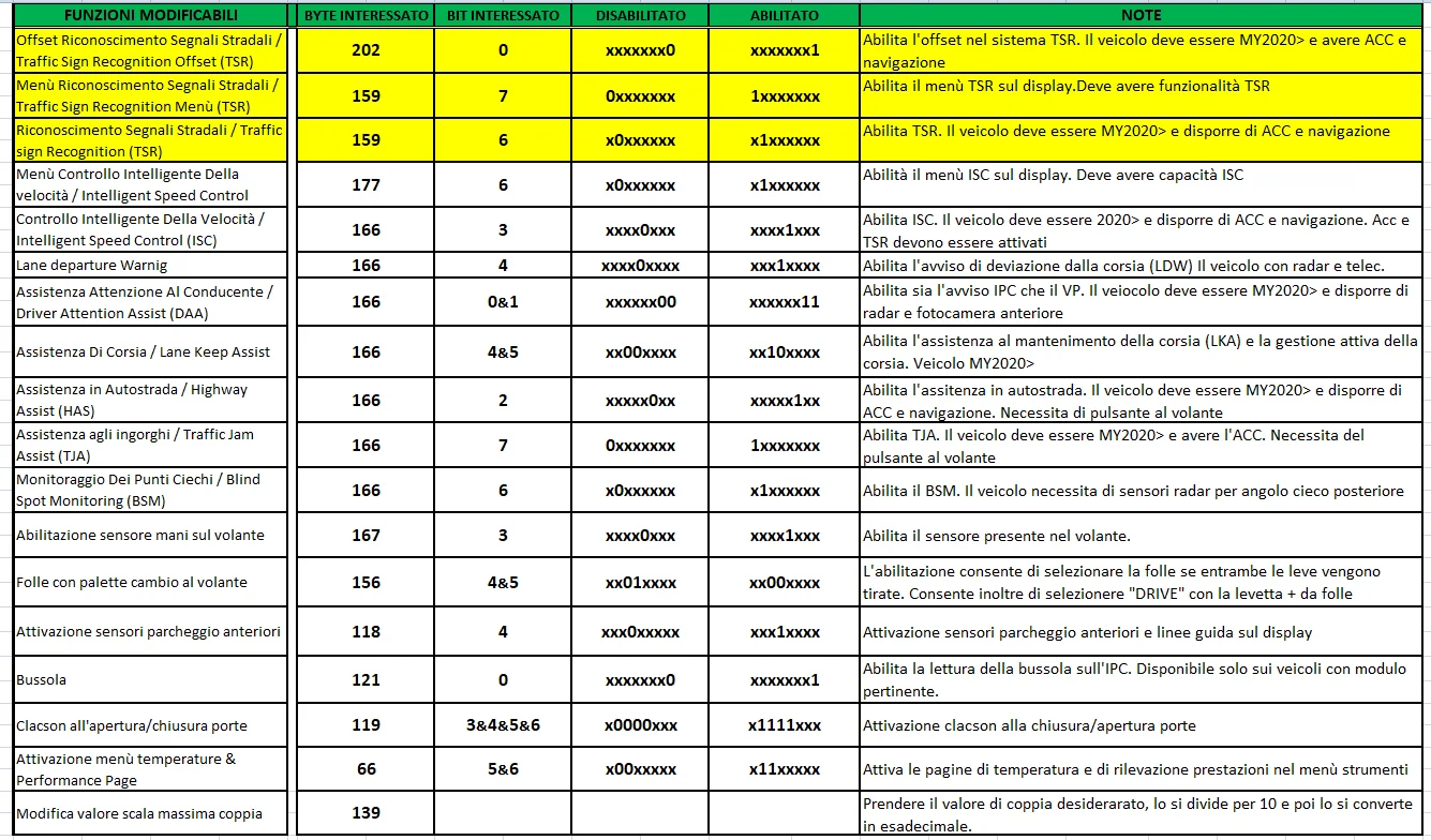

Ciao, sto provando ( ovviamente in modalità demo) per esempio al byte 159 il mio proxy è configurato su 00: sulla tabella da te allegata per abilitare indica 11xxxxxx, quindi se la mia memoria non inganna la conversione sarebbe "C0" ? Dove ci sono le x nella tabella come devo interpretare?
#15
Esattamente C0. Le x le interpreti come valore binario esistente che non devi modificare. Esempio: 00--> 00000000 binario; devi modificare il bit 6 e 7 per la funzione desiderata, ossia 00xxxxxx --> quindi 11xxxxxx e dunque 11000000 binario, diventa C0 esagesimale.

Basta modificare il byte 109 da E7 a E5.

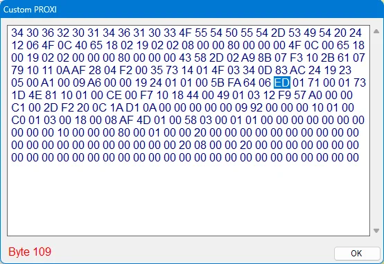

io sul byte 109 ho il valore ED.
ho una giulia MY24, probabilmente hanno cambiato qualcosa. Non mi sono fidato a portare il valore su E5, essendo un valore più basso di ED, ho paura che si disattivi qualcosa.
Visualizza allegato 297832
ciao, per caso hai lo specchietto aggiornato per la Giulia MY2024 ?

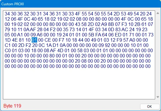

per esempio, io volevo togliere il suono del clacson alla chiusura, vedo che da specchietto devo agire sul byte 119.
Essendo attivo, mi aspetto un valore del byte di almeno 78, invece da me è a 01.
