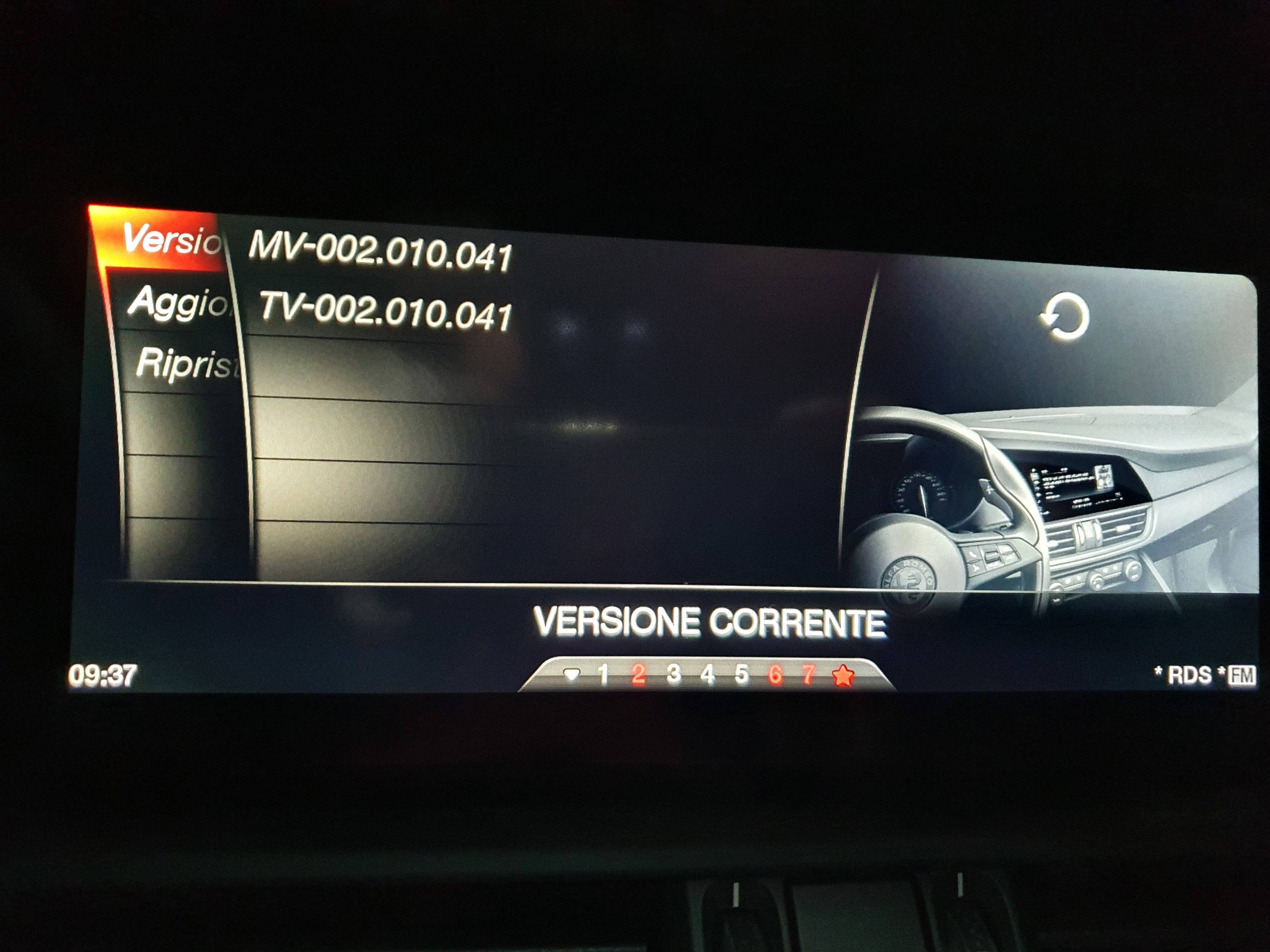

Salve ragazzi ho una Giulia 2017 con schermo 8,8 pollici e questa versione firmware, volevo sapere se posso installare mappa e firmware della my 2020 che ho già scaricato... È fattibile upgrade oppure sono due sistemi diversi per via del touch?
No.
Sistemi diversi di generazioni differenti e con HW differente.
Firmware: quante cifre ci sono nel primo gruppo dei tre gruppi di cifre (xxx.xxx.xxx) individuano i tre diversi tipi di hardware esistenti (se ce n'è una = primo, due = secondo, tre = MY2020).
Quindi, ad esempio: 002.xxx.xxx = firmware per il primo HW, poi (fine 2017 - inizio 2018 fino alle MY2020) HW con processore diverso dal primo e firmware della classe 090.xxx.xxx e infine HW della my2020 (che richiede anche mappe diverse dai modelli precedenti) con firmware della classe 119.xxx.xxx.
Anzi ti consiglio di aggiornare il tuo sistema che ha HW del primo tipo al firmware 002.010.043: lo 041 presenta un bug che dopo circa 75 minuti blocca la visualizzazione della strada percorsa (scritta che compare sotto alla mappa visualizzata).
