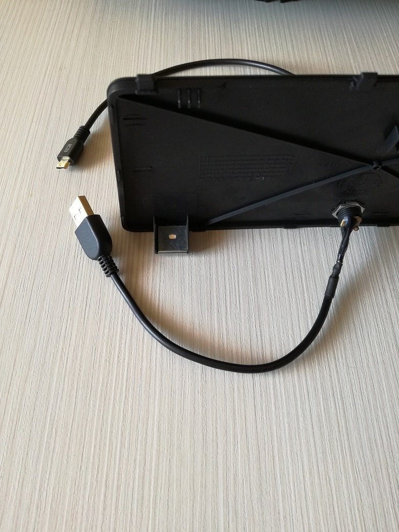

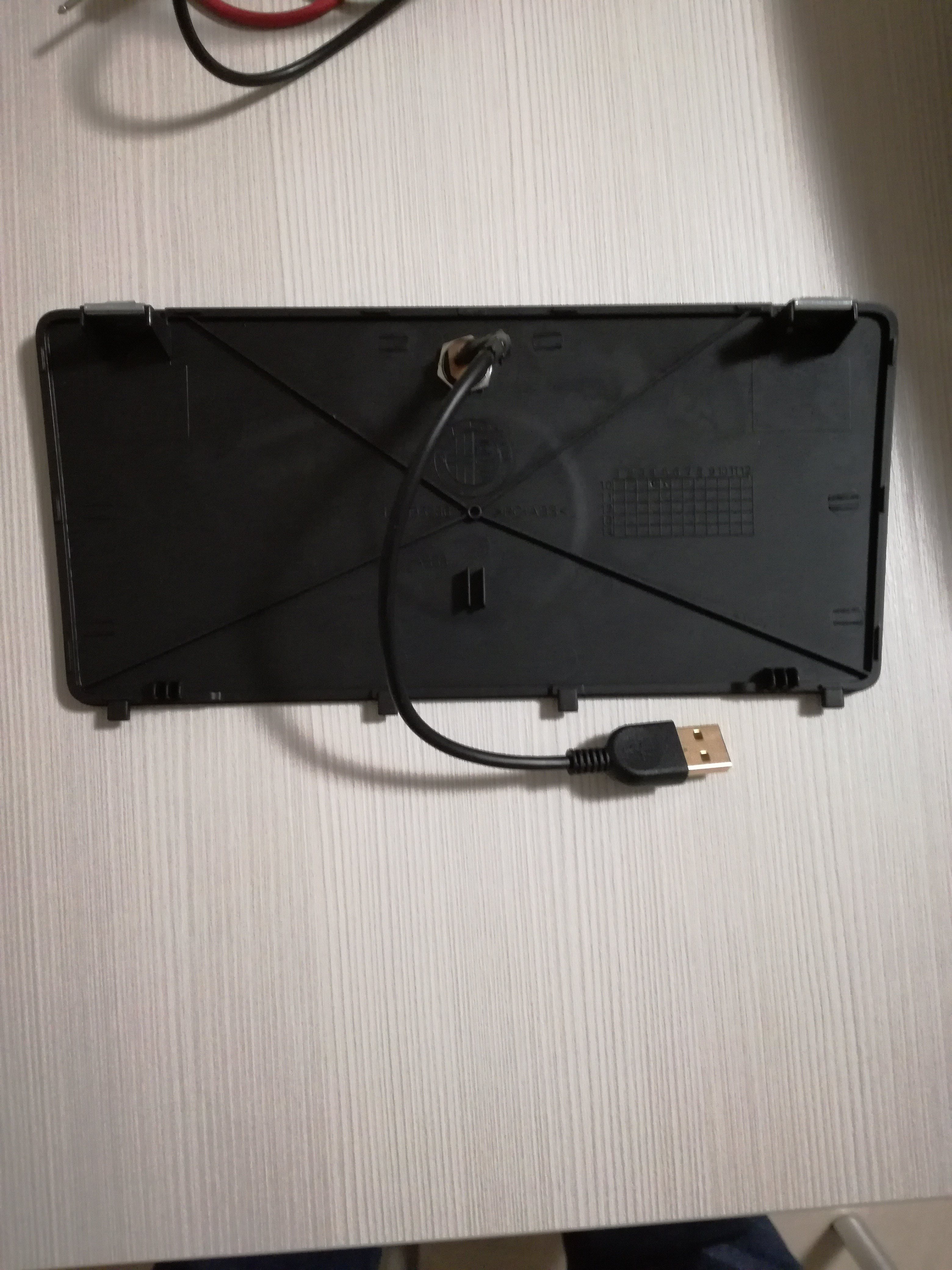

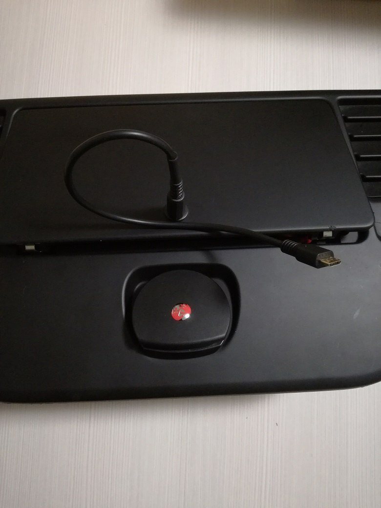

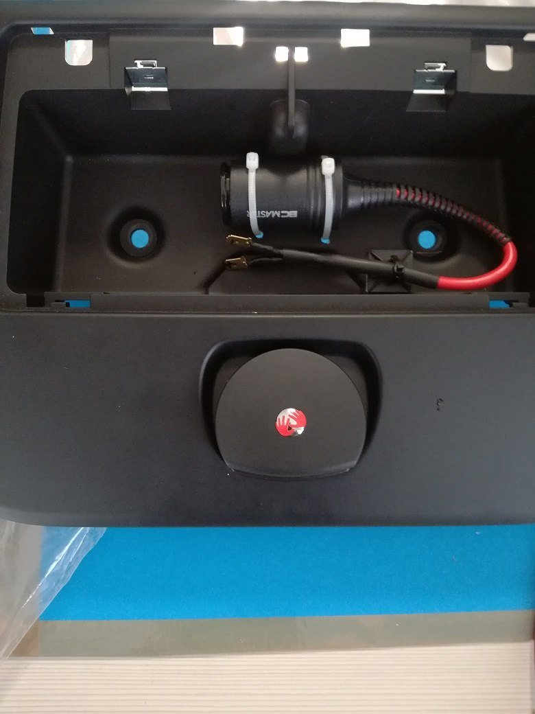

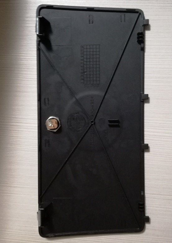

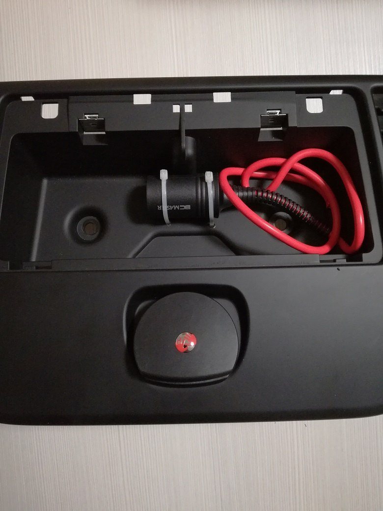

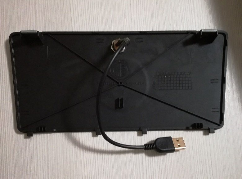

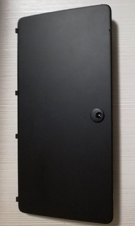

Ciao a tutti, è da moltissimo tempo che stò pensando ad una soluzione valida per collegare un navigatore alla mia giulietta.
Come me, credo anche altri, al momento dell'acquisto avrebbero voluto il navigatore alfa già integrato, ma poi quando si vede il costo che bisogna pagare per questo accessorio ci si pensa un pò e alla fine si preferisce mettere un pack sport o quant'altro.
Io stesso come dicevo ho fatto questa scelta, poi però in effetti il navigatore mi sarebbe stato utile in alcune occasioni....
Allora inizialmente ho pensato di cercare un usato uconnect ma anche li oltre al costo, cè da tenere conto che per aggiornare mappe cè da pagare una notevole cifra, allora mi sono orientato verso un garmin, che inizalmente ho posizionato sopra il cassetto centrale, si funzionale, ma non ero soddisfatto del risultato....anche perchè avevo sempre il cavo accendisigari per ricarica a darmi fastidio...
Poi sono passato all'idea di utilizzare la staffa my port per tom tom quella che le prime giulietta avevano se uno voleva navigatore...
Ho trovato in rete il cassetto con attacco myport e mi sono messo a cercare la staffa regolabile che veniva data in dotazione per ospitare il tomtom.
Poi però vedendo le poche possibilità di scelta navigatore che avevo mi sono un pò bloccato (i 2/3 modelli di tomtom predisposti con attacco staffa sono vecchi e non mi piacevano).
Allora ho iniziato a cercare dei supporti tom tom e ne ho trovato uno, che mi piaceva e che faceva al caso mio....
Il sistema è simile a quello che un'altro utente ha postato qui sul forum e lo ringrazio per l'idea che mia ha dato.
In pratica posto le foto del lavoro, le altre foto con cassetto montato e navigatore le posterò tra pochi giorni quando avrò portato 12v sotto chiave al cassetto centrale.
Ciao, cosa ne pensate?

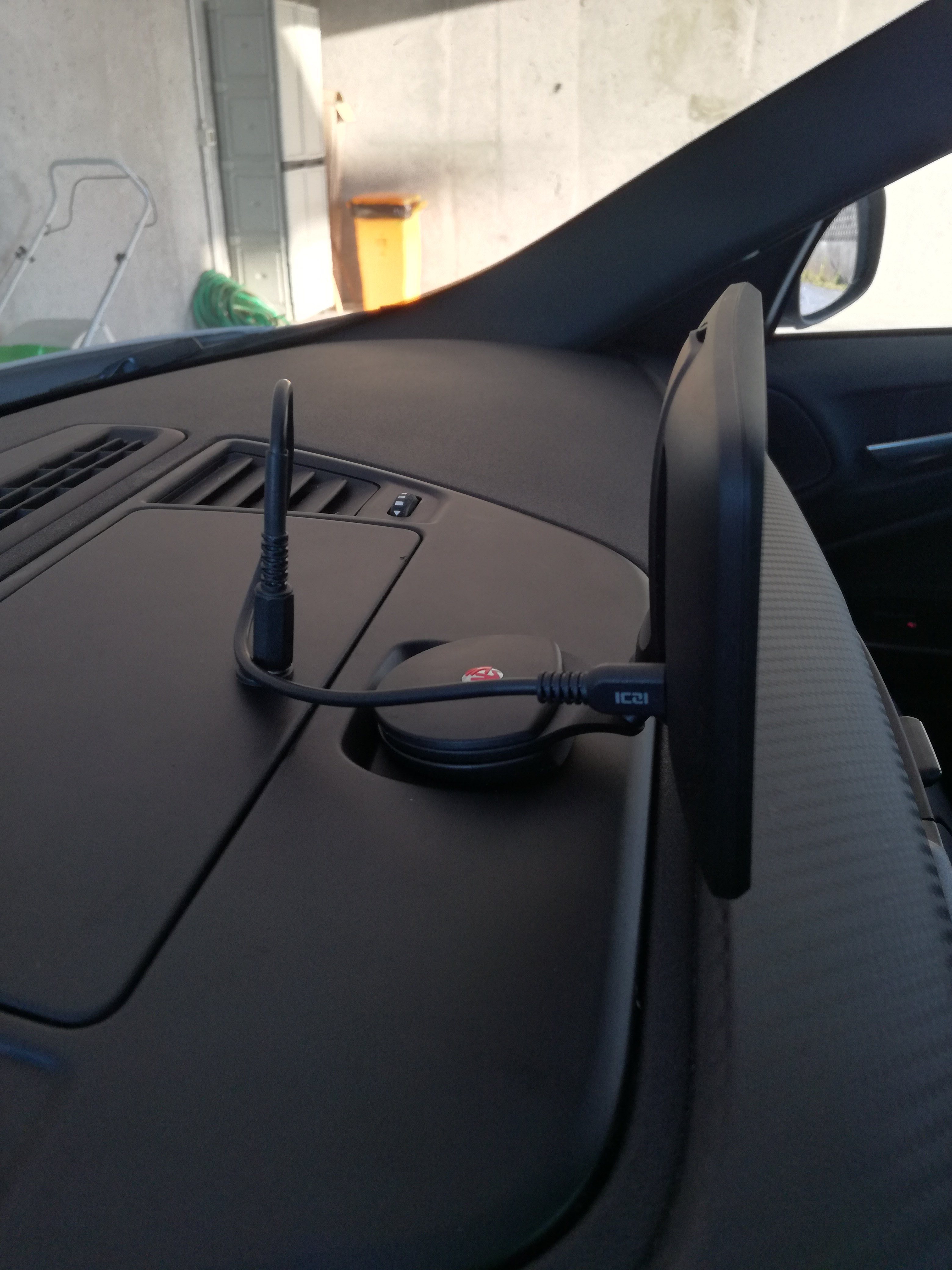

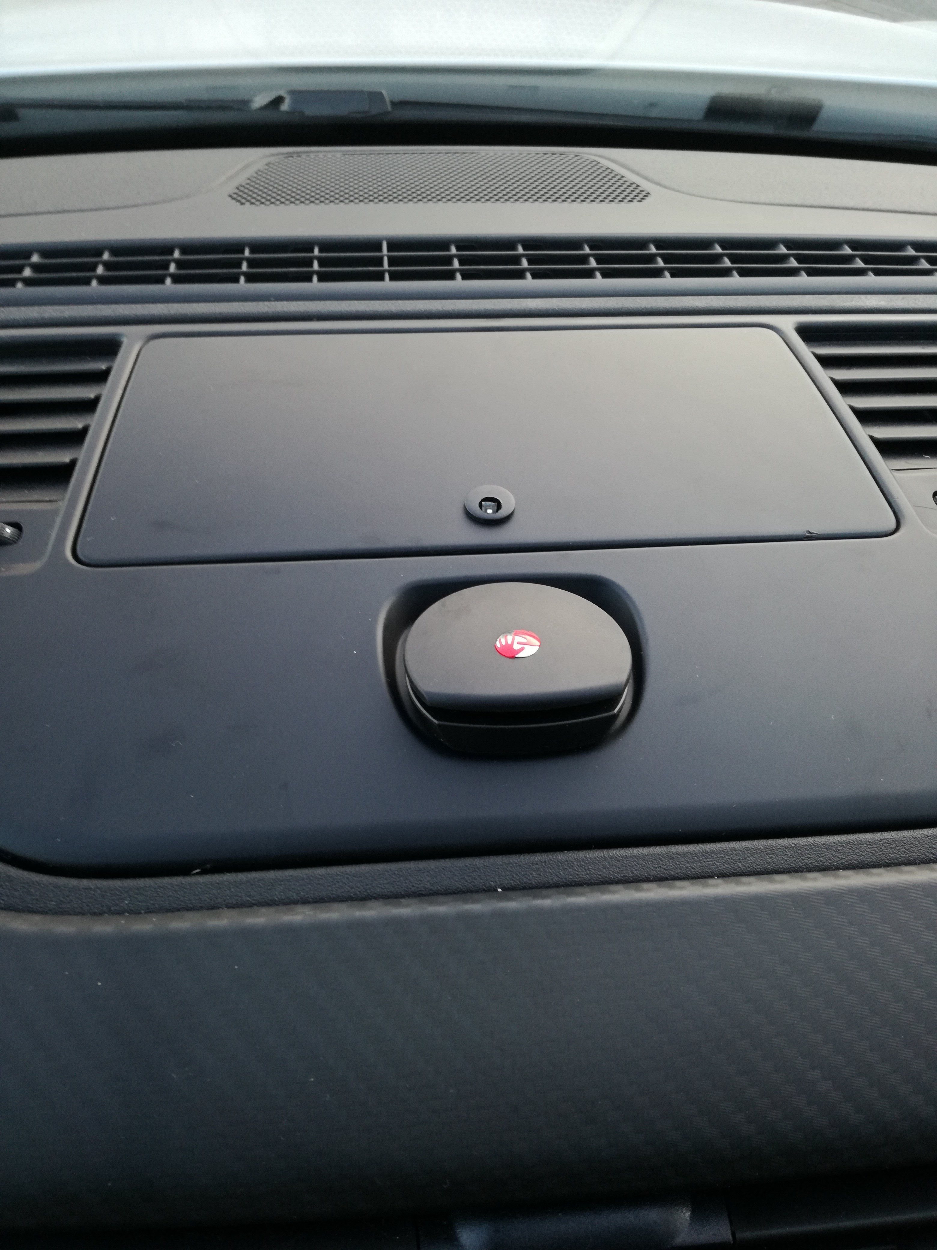

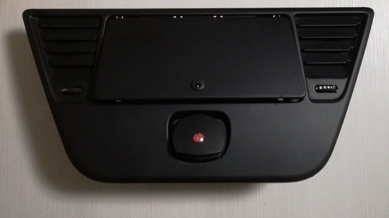

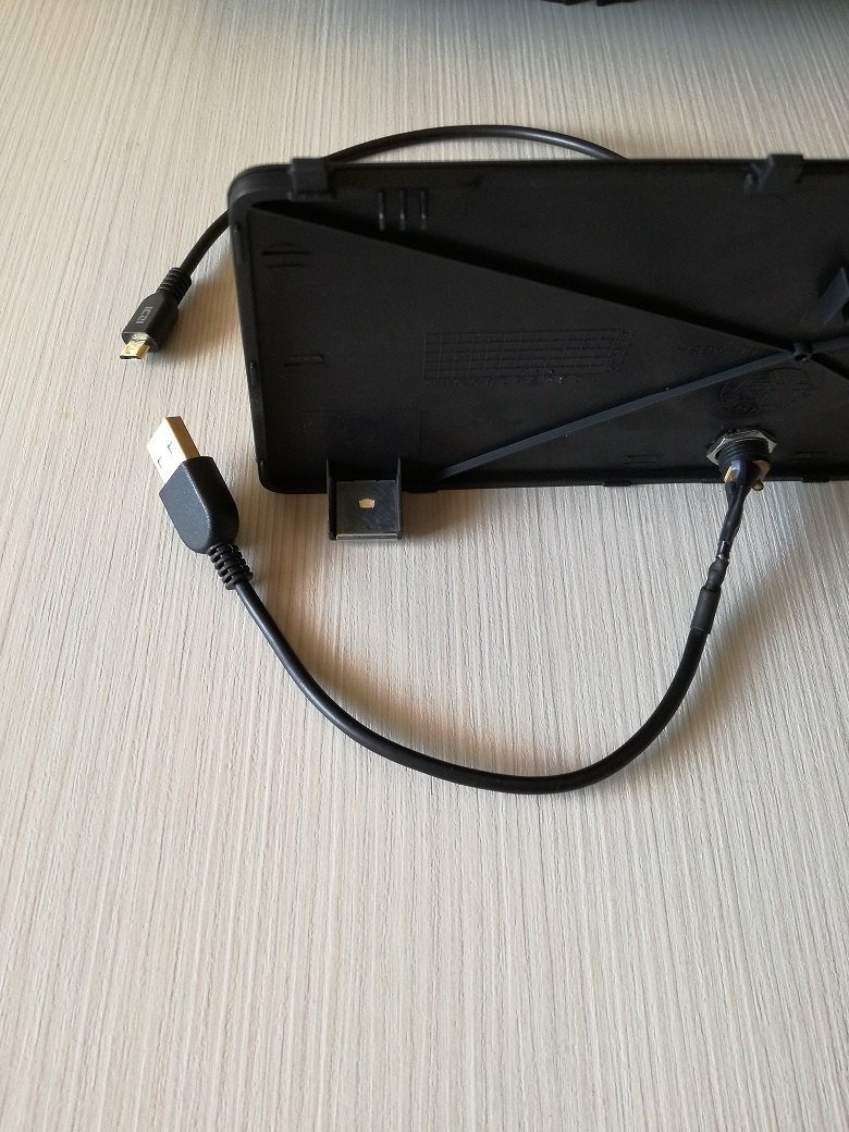

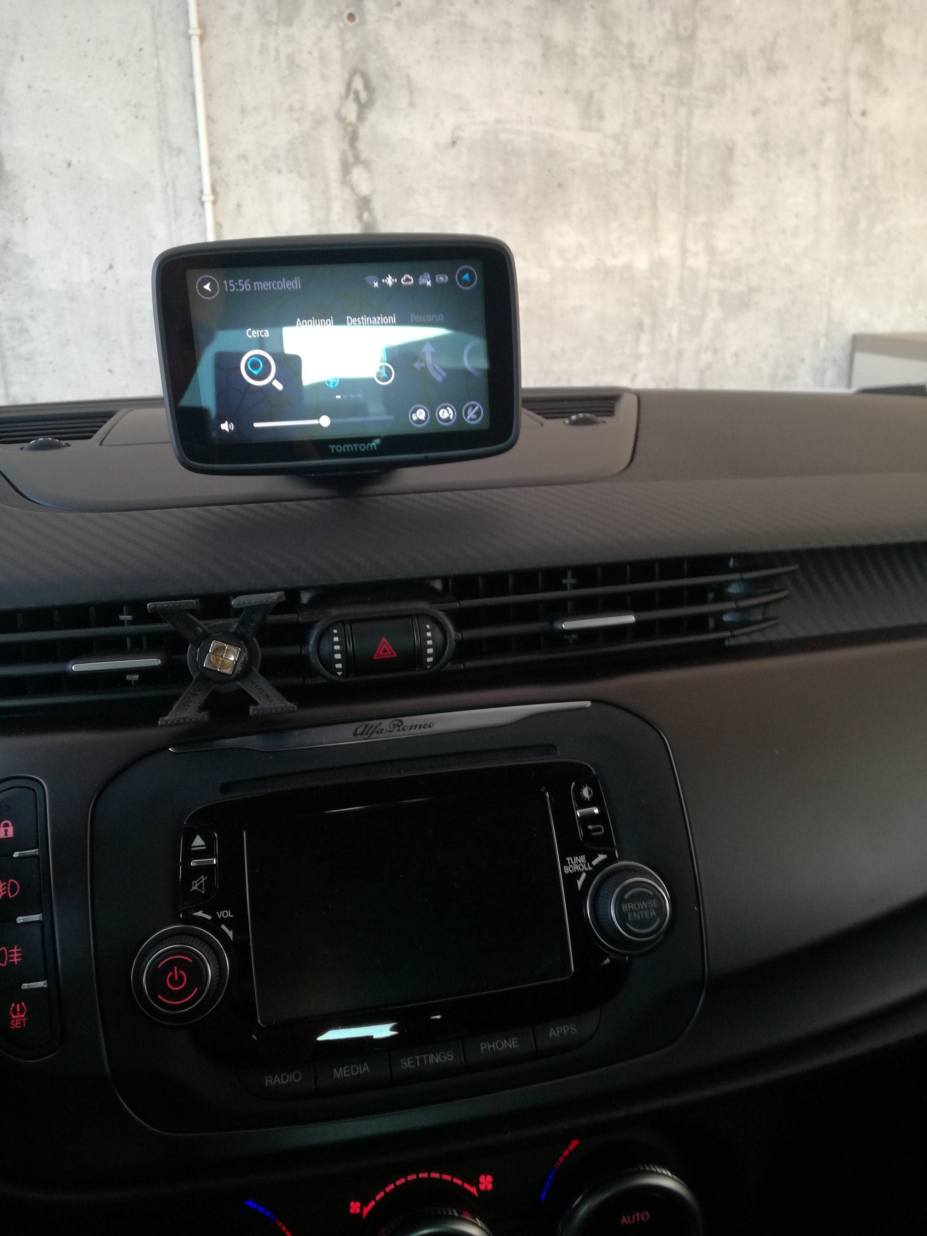

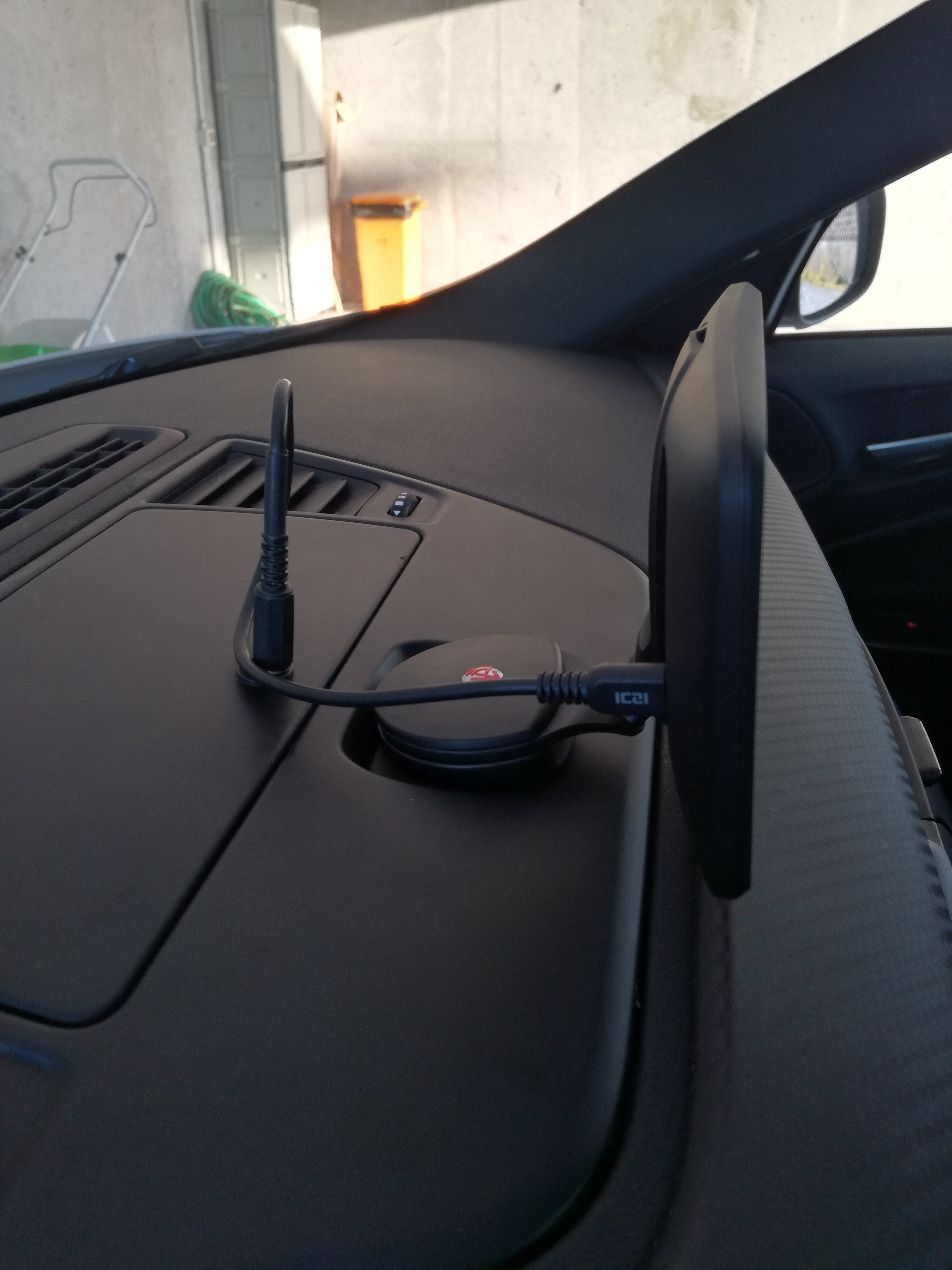

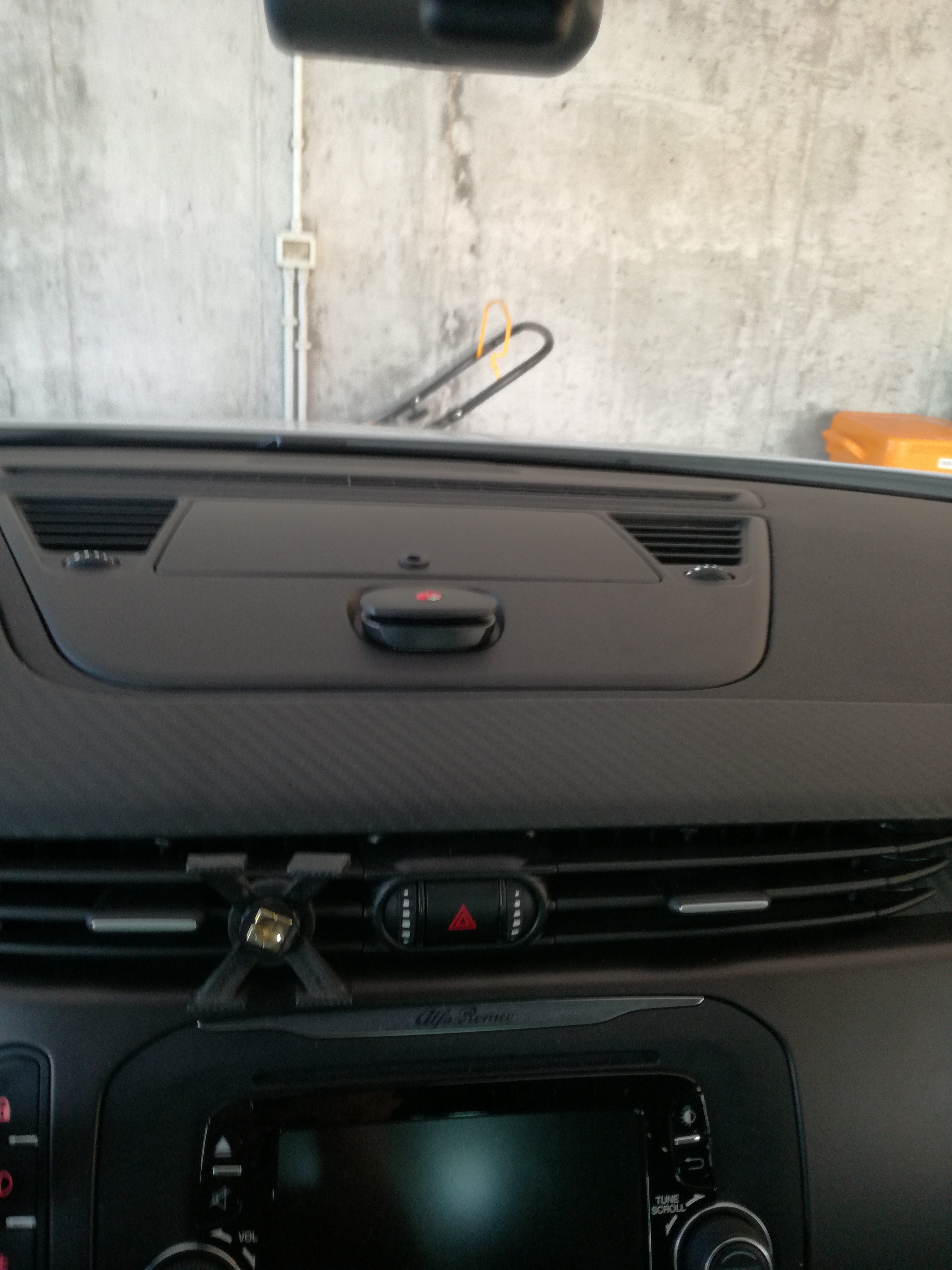

Ecco lavoro ultimato, ultime cosette forse farò cavo ricarica più corto...

Bellissimo lavoro.Ti imiterò a breve ma con piccole modifiche che non cambieranno il risultato.
Farò passare un caso maschio-femmina usb dalla zona accendisigari sino al cassettino portaoggetti...sullo sportellino avrò a vista incastonato,l'ingresso usb...sempre sopra lo sportellino ho già il porta tomtom,quindi la porta usb la incastonerò lì vicino...e quando metterò il tom tom userò un cavo cortissimo simile a quello usato da te...le uniche mie difficoltà saranno far camminare il cavo sotto il tunnel sino allo sportellino portaoggetti e incastonare la presa usb nello sportellino.per il resto ottima idea complimenti...anche io adoro il mio tom tom e ho gli aggiornamenti mappe a vita dunque finchè terrò la giulietta,soldi per un 2 din o il radionav originale, non penso di spenderli.

Grazie per l apprezzamento, successivamente ho rifatto cavo con attacco su plancia 90 gradi.
Stavo ora pensando di istallare una dash cam, magari utilizzando l alimentazione che ho già portato sul cassettino ma devo capire se esteticamente messa li non stoni troppo con l interno.
#7
Oggi ho tolto il cassettino e sotto ho visto c è gia il foro nella plancia...da li farò calare il cavo USB.
Farò una variante...owero userò un cavo usb-micro usb di qielli a filo piatto...in pratica il filo uscirà dalla fessura deatra dello sportellino quando c è bisogno di caricare il tomtom...a scanso di equivoci ho anche limato gia la plastoca nella fessura dello sportellino...anke se con il filo piatto sarà difficile k il filo si incastri tra cornice e sportellino
