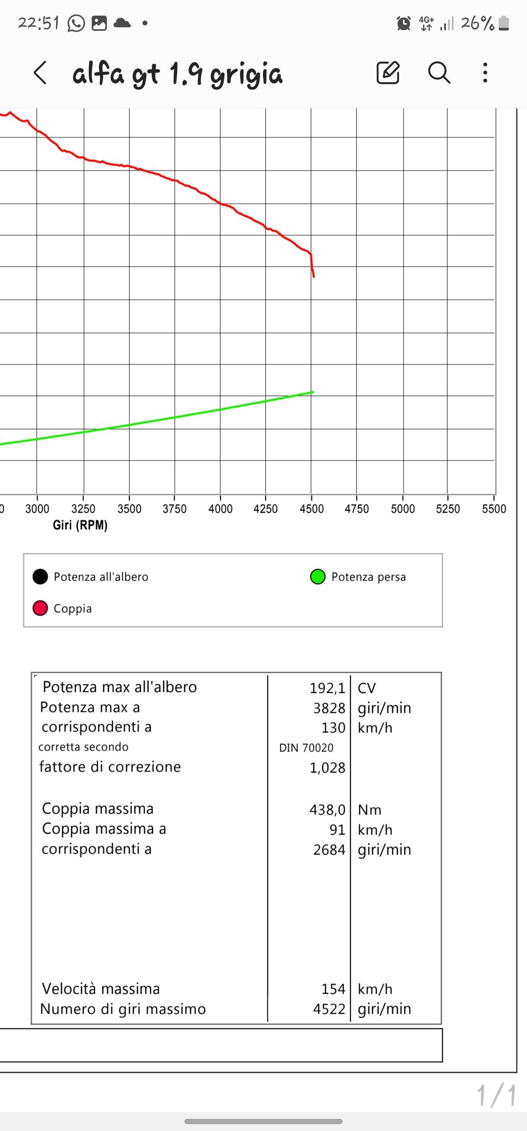

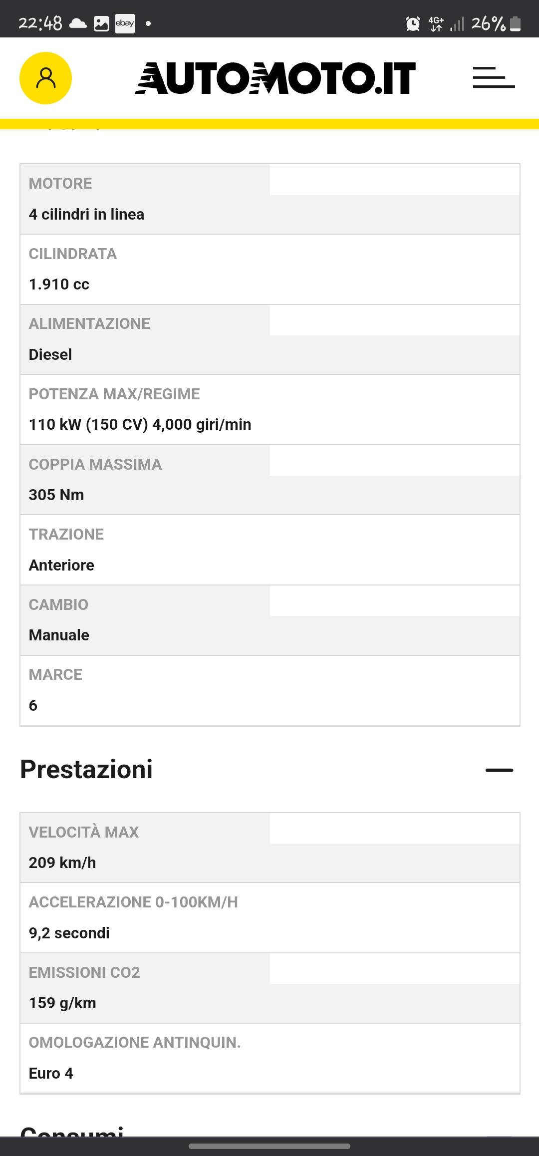

Allora c'è qualcosa che non quadra... il cambio lo so, però è la frizione che se mi vieni a dire che la dichiarano massi massimo per 305 NM come fa a tenere... anche perché io ne ho 438 per esattezza... in tanto allego sia la rullata che ho fatto e sia la scheda tecnica che ce su 4 ruote
tiene come tiene il cambio. pure quello dovrebbe rompersi no? Ma la dichiarazione quella è. poi dipende da come la usi sicuramente.
