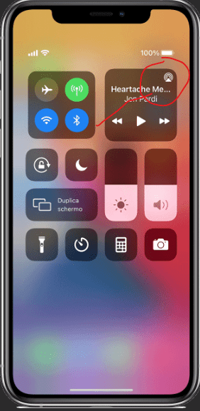

#3
Su iPhone, dal centro di controllo, verifica che l'uscita audio sia settata su AAWireless.
