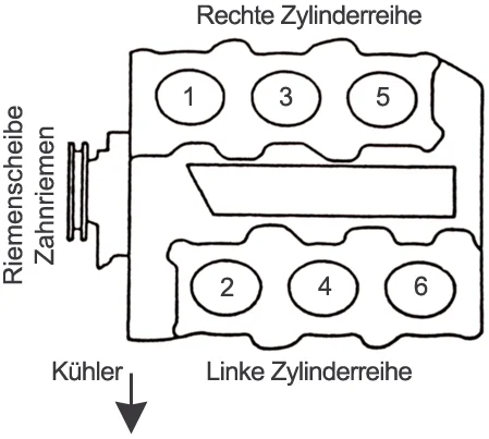

ho problemi al cilindro numero 5 con delle mancate accensioni e relativa spia motore, come faccio a sapere qual'è questo cilindro ?
da dove parte la numerazione ?
ho cercato ma non ho trovato nulla purtroppo, anche sui manuali officina che girano in rete....
la cosa più importante è capire se sia nella bancata di sinistra (cioè quella più vicina al radiatore) o quella verso l'abitacolo (bancata destra) che per accedervi bisogna togliere l'aspirazione
Grazie mille
