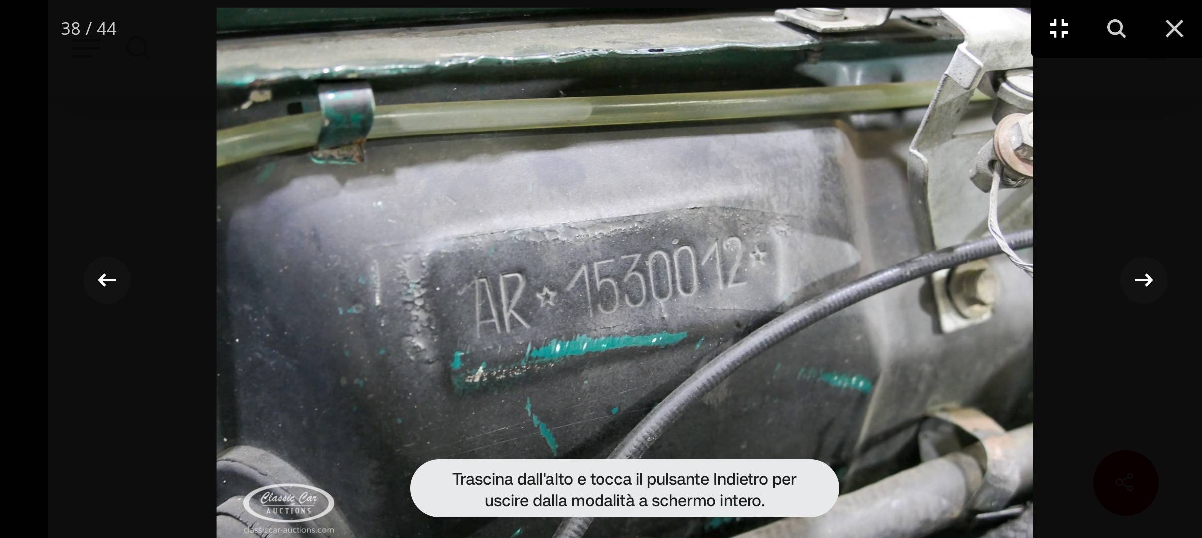

Buon pomeriggio a tutti.. io e un amico .. oltre al gtv6 abbiamo preso una Giulia gt veloce 1750 del 69 .. ma nn ci troviamo con le numerazioni del telaio .. codice ar 1530012... qualcuno sa a che versione corrisponde? Grazie mille
