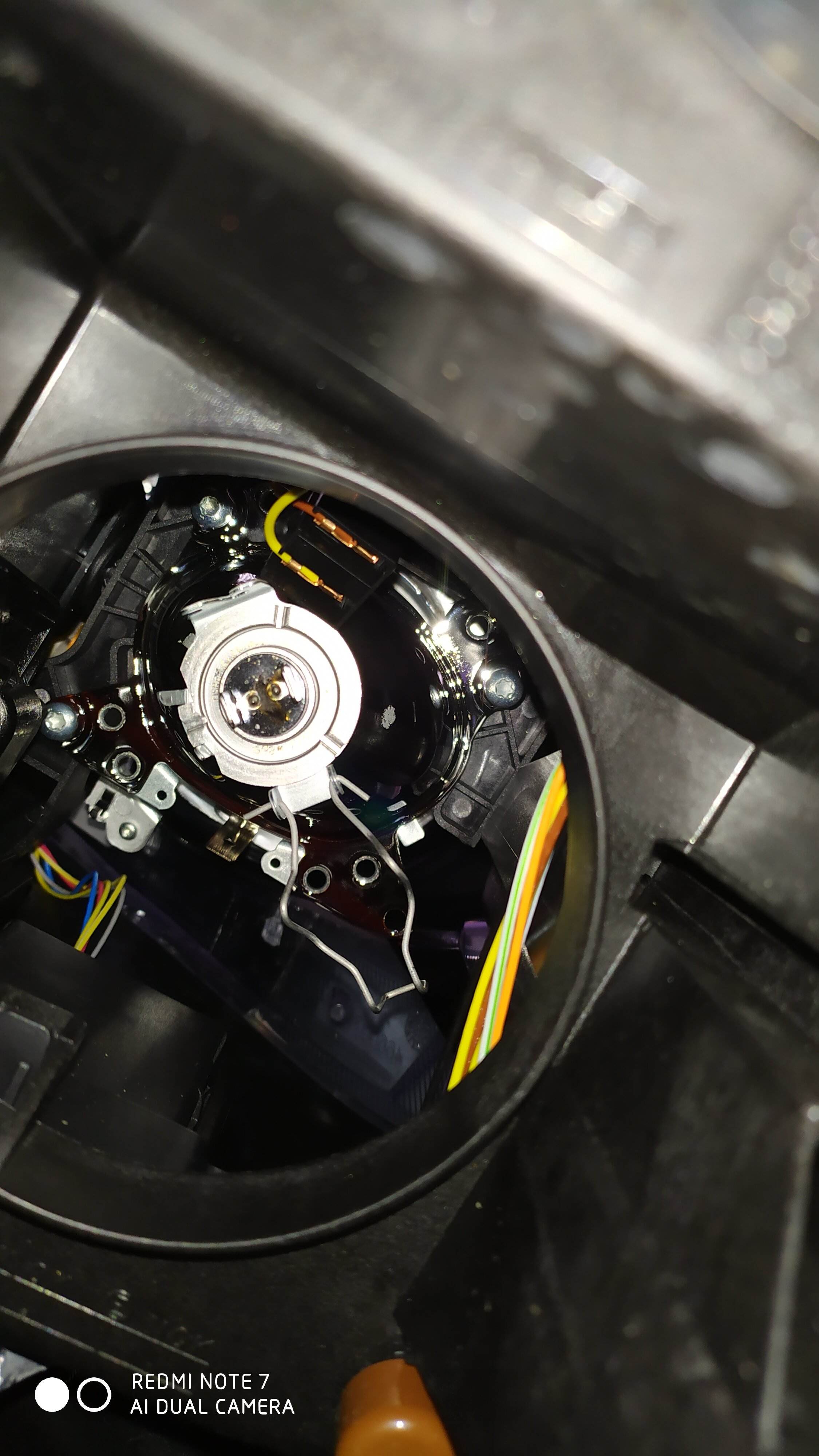

Ragazzi ho montato le nuove H7 osram solo che ora mi fanno un cono d'ombra al centro, ci vedo veramente poco, ho buchi neri, possibile che l'ho montante male? Come risolvere ???
Le lampade hanno un verso ben preciso. Per prova: prendi un pezzo di cartone ed avvicinati al faro acceso. Ad una distanza di qualche centimetro dovresti vedere sul cartone la luce proiettata a mezzaluna, una mezza circonferenza: la parte “piatta” della luce deve stare verso l’alto.
Ripeti il test anche per l’altro proiettore. Questo vale solo per le h7.
Ma ci si riesce lasciandolo i fili connessi sennò non finisco più
Non penso, per sganciare la molletta che blocca la lampada devi necessariamente togliere lo spinottino.
    406.1 KB · Visualizzazioni: 128
Hanno una sorta di incasso che ti fa capire quando sono in posizione. Poi con la prova del cartone che dicevo sopra hai la conferma.
