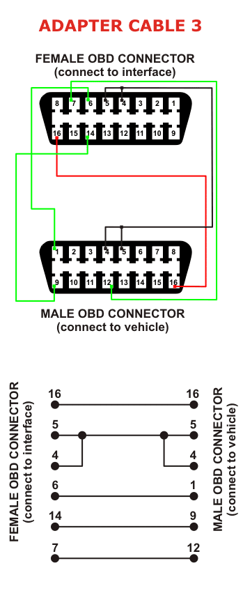

poi con un tester verifica la continuità dei vari PIN del cavo giallo (A3) secondo questo schema

No non ha il modulo SGW . Ieri sera ho riprovato il cavo giallo, l'OBD viene riconosciuto, ma quando cerca di connettersi alle centraline fa quattro tentativi e si arrende
Per alcune centraline usi adattatore giallo, per altre usi senza adattatore.. vedrai che va
C’e la lista sul sito di MES per esempio
Il giallo serve per body service ecc per centralina motore si entra senza cavo giallo..
