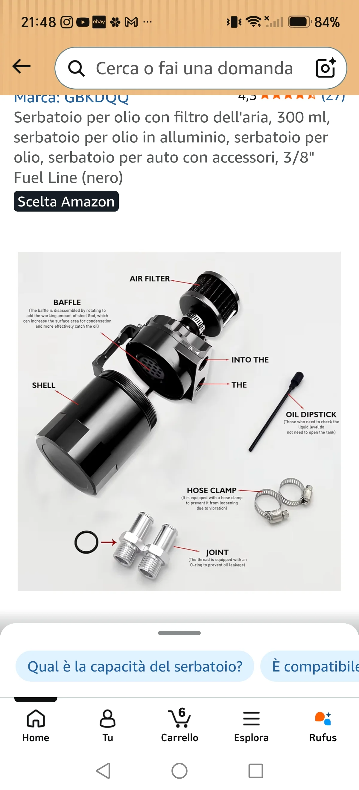

Il problema è che ho un oil catch can comprato su Amazon, quelli economici.
Forse adesso sta iniziando a raccogliere qualcosa, in quanto ho messo una paglietta metallica in acciaio inox, in questo modo sto iniziando a vedere un leggero raccoglimento di vapori olio, prima non riuscivano a condensarsi e venivano buttati in aspirazione nuovamente, grazie alla paglietta i vapori sono costretti a passare tramite essa e sono "frenati" ed in questo modo credo di star risolvendo

Ma ti sta raccogliendo? Io ho questo oil catch can e la paglietta lho messa dove c'è il buffle
  • Screenshot_20260625_214830_com_amazon_mShop_android_shopping_MainActivity.webp
    129.9 KB · Visualizzazioni: 20
#7
si un pochino si.
anche io ho fatto uguale identico a te è il modo migliore.
ovviamente senza mettere il filtrino sopra alla oil catch can che se no si sporca tutto il vano motore di vapori d'olio e si sentirebbe la puzza all'interno dell abitacolo
